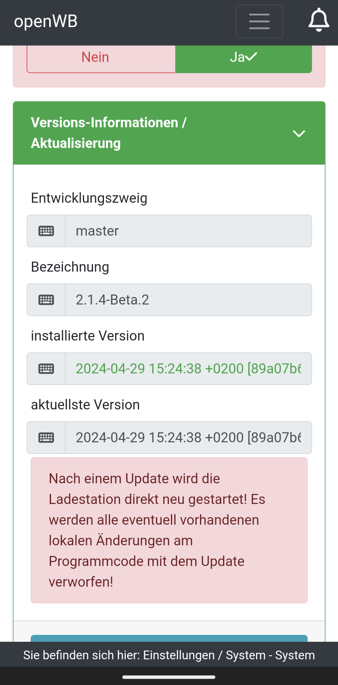

Release 2.1.3?
Das ist auch son Ding das ich nicht verstehe, ich finde immer nur unter Version die ich installiert habe z.B. sowas: "2024-03-19 06:56:08 +0100 [a6b648645]" .
Wo findet man denn das Release?
May some sun always shine on pv...
openWB series2 standard+; Sungrow SH10RT; BYD HVS Premium 10,2; 14 kW Peak PV; Fiat500E; als Gäste: VW ID5; Genesis GV60; Tesla Model3

Focko hat geschrieben: Sa Mai 11, 2024 12:41 pm Release 2.1.3?
das ist mir auch schon aufgefallen. Ich meine auch gelesen zu haben, das dies zukünftig geändert werden soll. Ich habe aktuell auch die Version "2024-03-19". Laut der Statusseite des Displays ist das die Version 2.1.3-Patch.1.
Alternativ kann man im Browser auch die Anzeigeseite des Displays öffnen, ich kann aber nicht sagen ob diese auch ohne Display vorhanden ist: http://<openwb-ip>/openWB/web/display/
Grüße

In der aktuellen Beta, mit der der soc_helper ohne Änderung NICHT mehr läuft, findet man die Angaben unter System->System:
(287.78 KiB) Noch nie heruntergeladen
Ansonsten kann man davon ausgehen, dass alles neuere als das im Eingangspost momentan genannte Release (das ist die 2.1.3) den MQTT-Broker zugesperrt hat.
