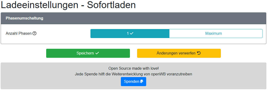

Hier die Ladeeinstellungen für den o.g. Ladevorgang:
Sofortladen einphasig mit Kona einphasig:
Ladepunkt4 ist eine OpenWB Pro mit Standalone. Alles neuste Softwareversion und 2 Monate alt.

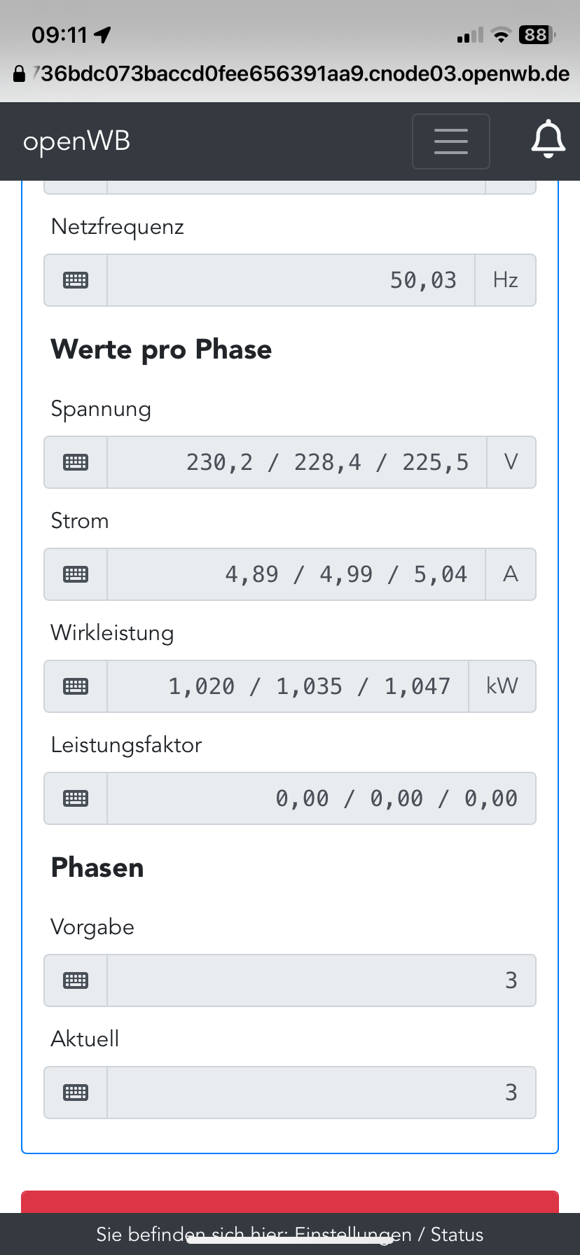

Screenshot beim Laden von den Phasen:

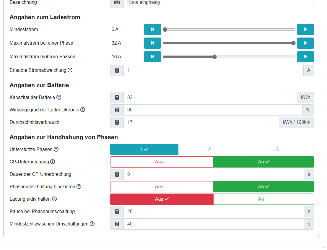

Es funktioniert jetzt! Folgende Einstellungen habe ich geändert:
1. Ladeeinstellung Übergreifendes
"Phasenumschaltung wiederholt anstoßen" auf JA gestellt
2. Fahrzeugprofil
Kona war ja auf 1phasig gestellt
zusätzlich habe ich "Phasenumschaltung blockieren" auf AUS gestellt
Die Ladeeinstellungen für PV Laden und Sofortladen standen ja schon auf einphasig.
Nach dem Einstecken gab es zuerst ein Abbruch der Ladung und rotes Licht bei der Kona Ladeleuchte. Dann stellte sich die Anzeige "3" im Kreis auf "1" um und der Ladevorgang wurde erfolgreich neu gestartet. Es funktioniert sowohl bei SOFORTLADEN als auch bei PV LADEN.
