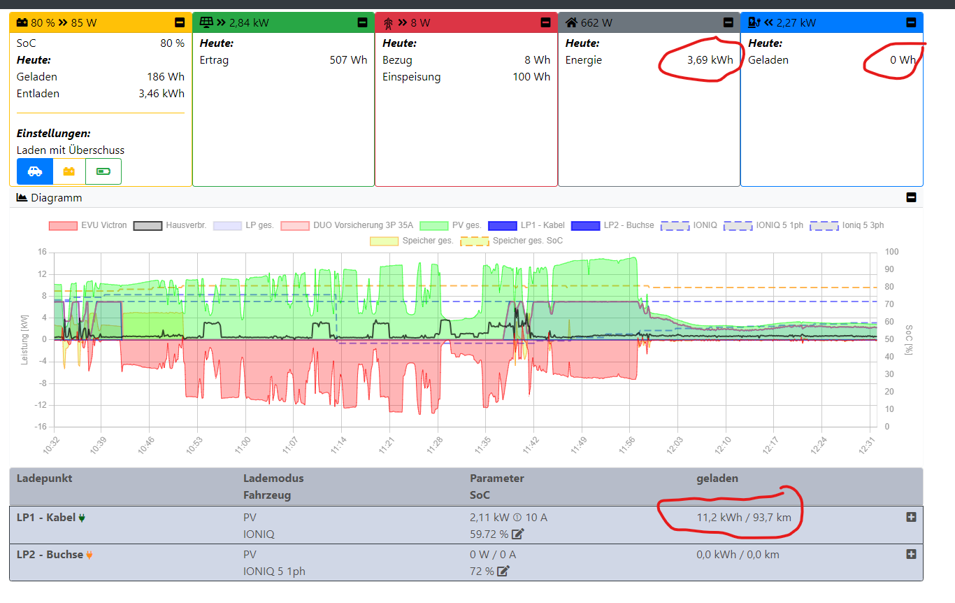

Series 2 DUO, Version 2.1.4-Beta.2
-> die Erfassung / Aufsummierung des Tagesertrages für die PV hat die Arbeit eingestellt...steht bei 507Wh, obwohl schon über 36kWh erzeugt wurden.
Der Wert wird im MQTT-Broker nicht geändert (Topic: openWB/pv/get/daily_exported)
Das Auswertediagramm für diesen Tag wird auch nicht geladen.
Die PV-Leistung wird brav erfasst und PV-laden funktioniert auch.
Hier ein paar Logs.....
main.log.txt
(2.77 MiB) 160-mal heruntergeladen
20240525.json
(26.66 KiB) 154-mal heruntergeladen
graph_live.json
(175.28 KiB) 164-mal heruntergeladen
...bis gestern war alles i.O.
Edit: Alle Energie-Summen sind "defekt"
Screenshot 2024-05-25 123215.png (174.68 KiB) 804 mal betrachtet
Nimmt die Leistungswerte und bildet das Integral selbst, sollte sowas rauskommen:
Screenshot 2024-05-25 123415_2.png (114.61 KiB) 804 mal betrachtet
