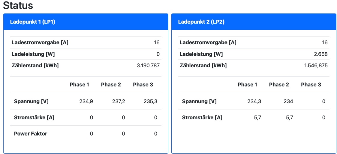

Am openWB Display wird in allen Fällen 16A angeboten.
Die abgegebene Leistung in kWh sehe ich und kann sie in entsprechende Ampere "übersetzen".
Im Polestar lese ich die einfließenden Ampere ab, ebenso die Anzahl der Phasen.
Dieses stimmt überein mit den Daten an der openWB.

DietmarS hat geschrieben: Mo Jun 12, 2023 4:51 pm Am openWB Display wird in allen Fällen 16A angeboten.
Hmm, dann verstehe ich nicht, was du sagen willst.

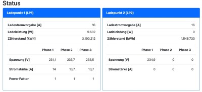

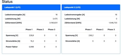

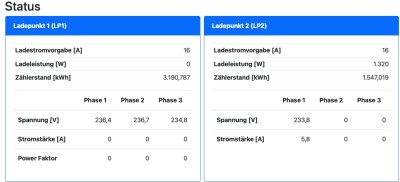

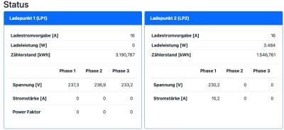

Re: Polestar 2: nur 6A bei 1- oder 2-phasigem laden
LP1 3- und 1-phasig
LP2 1- und 2-phasig
LP2 1-phasig nach 2-phasig 2 Minuten zuvor
LP2 1- und 2-phasig

Zumindest gibt die Box die korrekten Werte vor. Das Auto hat wohl keinen Bock, das so mit zu gehen.
Aber wie gesagt, mit 2p Laden ist eh von der ISO Norm her nicht definiert. Was du da machst ist komplett auf eigene Gefahr und auch Polestar wird dir da nicht helfen (wollen)

Mit der Software 2.0 lädt openWB den Polestar auch wieder 2-phasig

Also wird bei jedem umschalten die openWB stromlos?DietmarS hat geschrieben: So Jun 11, 2023 7:00 pm
WLAN Umschalter im Zählerschrank installiert,
einer von eWeLink, schaltet von 1-phasig nach 3-phasig
und einer von Tuya, 1-phasig/2-phasig.
Fährst du sie vorher runter?
gruss
Heinz
mit openWB_lite
Heinz
mit openWB_lite
Nein, die openWB ist über 1 Phase immer versorgt, ich habe eine openWB series2 Duo
