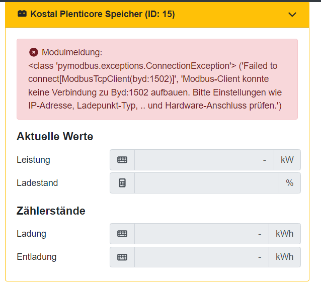

ich habe es nun geschafft die meine Open WB´s mit der neuen 2.x SW zu betanken. Leider passt es bei mir noch nicht...
Kurz zur Ausgangssituation ich habe ein Kostal 8.5 WR und ein Kostal Smart Meter sowie eine BYD Batterie HVS 7.7 und 2 Open WB´s.

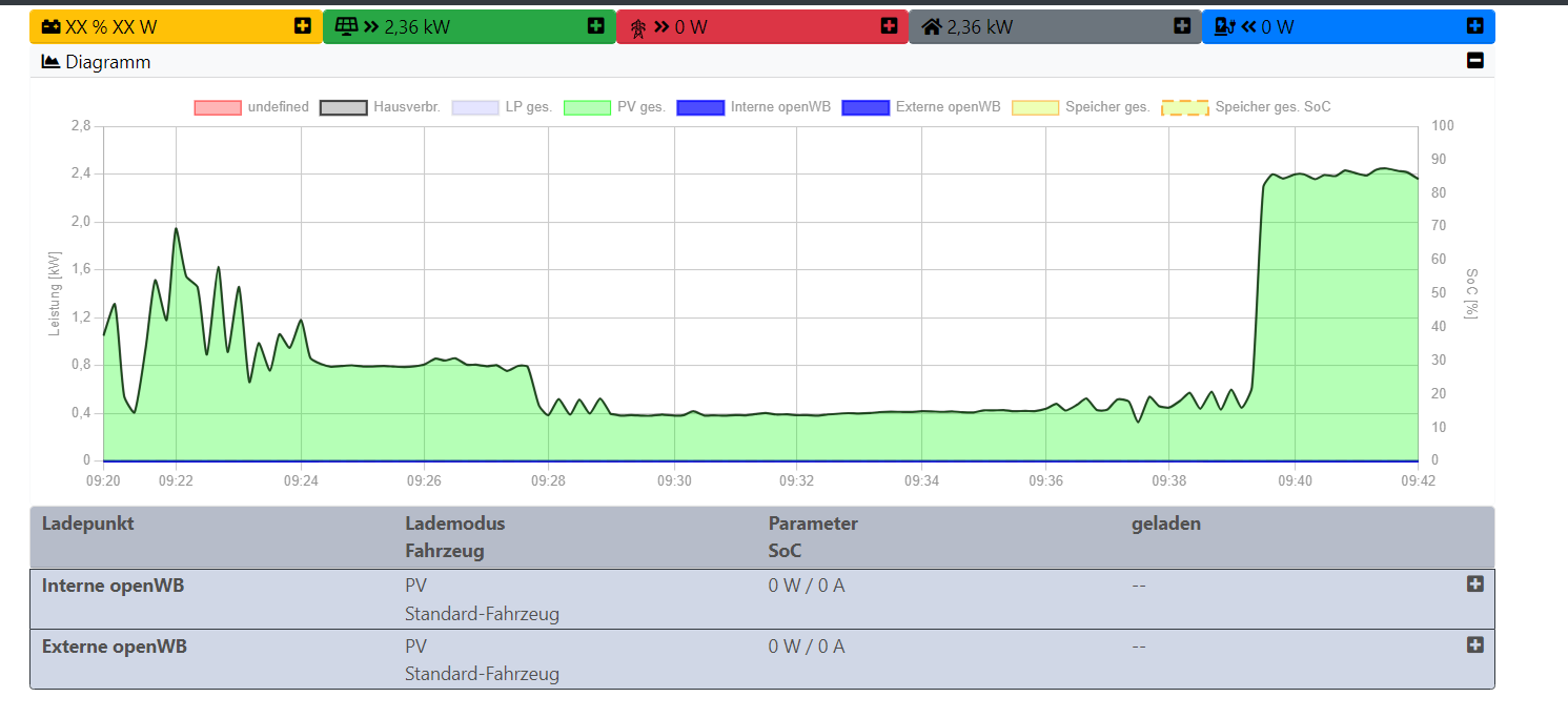

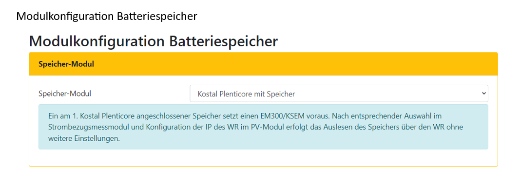

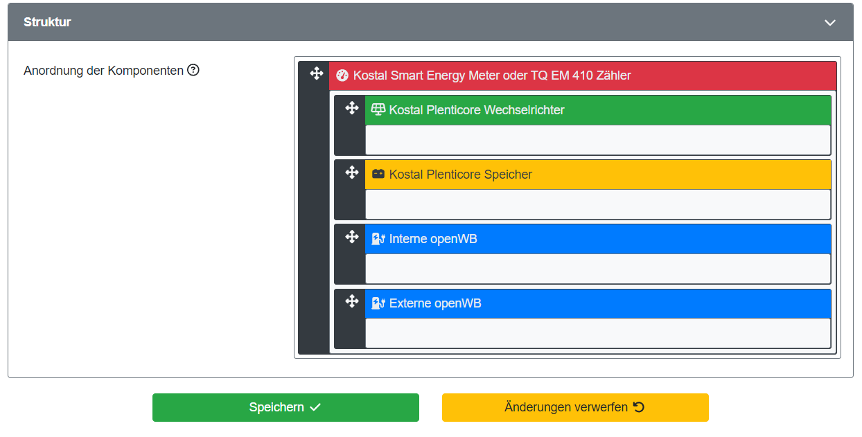

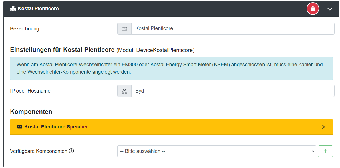

Ich bin gemäß Video´s vorgegangen und muss leider feststellen, da z.B. der PV Ertrag nicht angezeigt wird in der GUI erscheint PV und Hausverbrauch der gleiche Wert und die Daten der Batterie nicht angezeigt werden. Bei der Konfig der Batterie habe ich diese unter den Kostal WR gehängt, da diese ja direkt verbunden ist und keine IP sondern BYD in den IP Namen geschrieben, da ich keine IP habe..Für den KSEM und die Batterie werden mir auch Fehler angezeigt.
Anbei noch ein paar Bilder von der Konfig ich Ihr könnt mir helfen...
- Anordnung.png (40.79 KiB) 1262 mal betrachtet
- OpenWB Sicht.png (79.27 KiB) 1262 mal betrachtet
- Byd.png (56.79 KiB) 1262 mal betrachtet
- Status KSEM.png (63.75 KiB) 1893 mal betrachtet
- Status Speicher.png (50.6 KiB) 1893 mal betrachtet

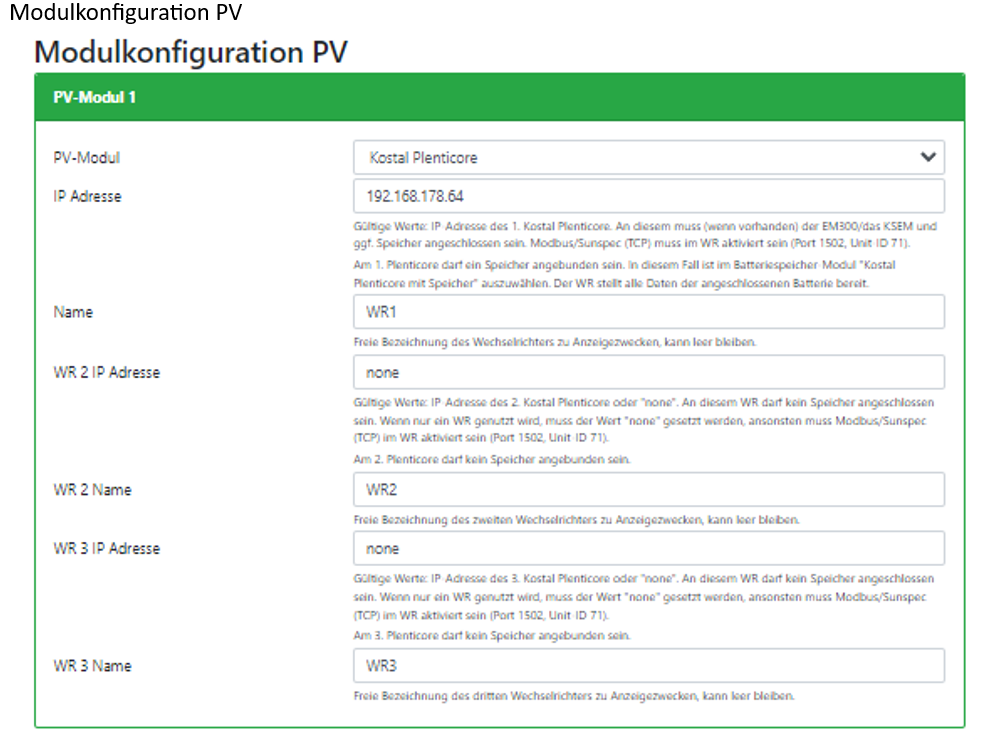

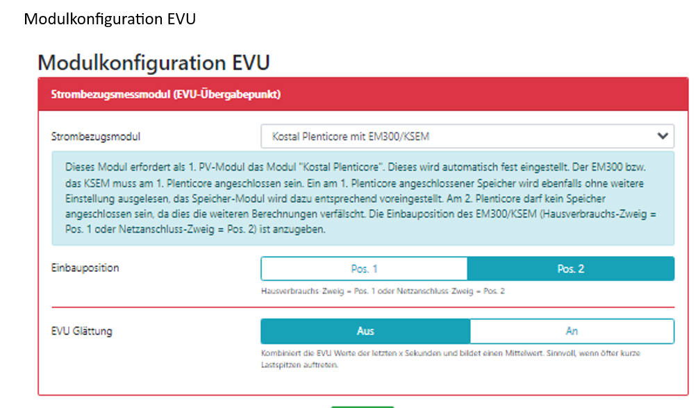

Hallo den Solateur bekomme ich leider heute nicht, wie kann ich das selbst feststellen/prüfen, bzw. wie kann ich das konfigurieren mit dem Port..
Was heißt Kostal ID´s genau ich habe per Video die Konfiguration vorgenommen, da tauchte nach meiner Wahrnehmung nichts mir Kostal-ID´s auf..
Bei meiner bisherigen 1.9 Konfig lief es problemlos
siehe Bilder so war es in "alt" angelegt
Vielen Dank
Vielen Dank
- KSEM alt.png (231.78 KiB) 1885 mal betrachtet
- Kostal alt.png (246.29 KiB) 1885 mal betrachtet
- BYD alt.png (91.64 KiB) 1262 mal betrachtet

Re: Konfig SW 2.x mit Kostal und Batterie
Ein ähnliches Problem gab es vor kurzem.
viewtopic.php?t=8881

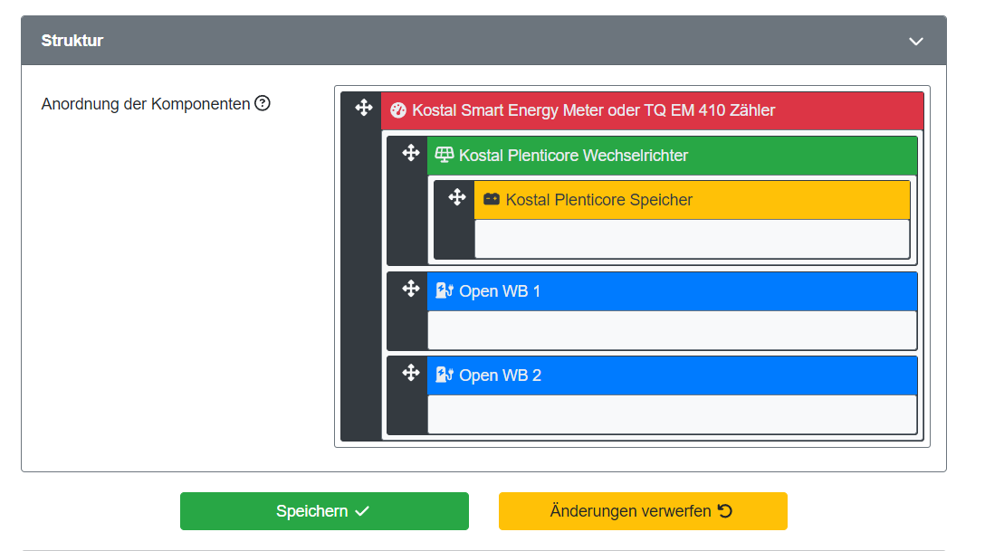

Also nur 1 Gerät Plenticore, darunter die Komponenten Zähler(=KSEM), PV und Speicher anlegen.
In der Lastmanagement - Struktur zuerst Zähler, Darunter PV und Ladepunkte, unter WR den Speicher.
Unter IP des Kostal gehört nicht Byd, sonder die IP-Adresse deines Wechselrichters. Bei deiner alten Konfiguration 192.168.178.64
Wenn Software 2.1.3 oder neuer auf der Wallbox aktiv ist, muss der Speicher eingerückt werden.

wie oben: ... nur 1 Gerät Plenticore (mit der IP des Plenticore) , darunter die Komponenten Zähler(=KSEM), PV und Speicher anlegen.Ghostryder2000de hat geschrieben: Fr Mai 31, 2024 9:57 am OK Danke das versuche ich mal...
Eine Frage noch ist der Zähler ein virtueller Zähler oder der KSEM, bzw. wo gehört der KSEM hin?
KSEM und Speicher sind dem Plenticore bekannt, die openWB holt sich die Daten von dort.

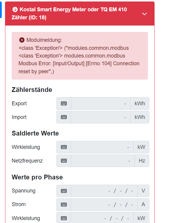

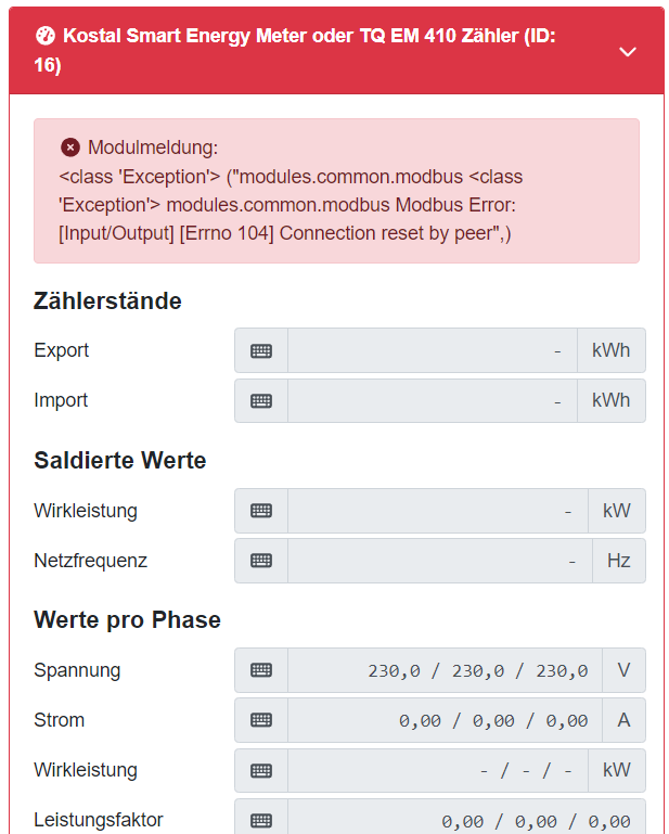

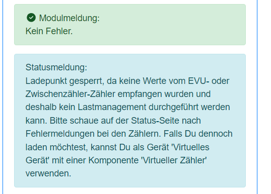

Leider lädt die OpenWB nicht hier scheint noch Problem mit dem EVU zu herrschen...
Vielleicht hat noch jemand einen Rat

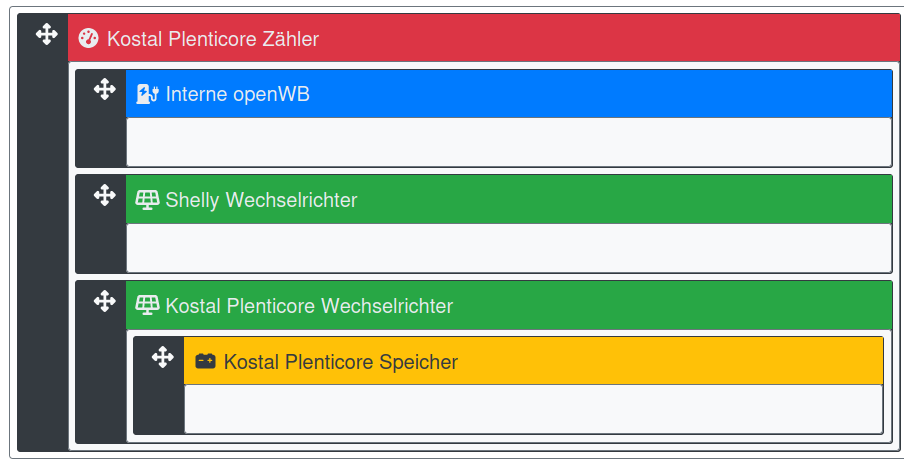

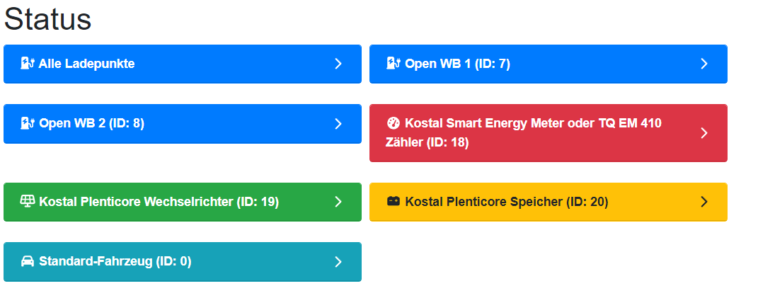

Poste bitte Screenshots der Geräte/Komponenten, der LM-Struktur und der Status-Seite.
Ghostryder2000de
- Beiträge: 59
- Registriert: Do Sep 24, 2020 7:38 am
Hallo anbei die neuen aktuellen Screens, wenn mehr benötigt gern melden..
Vielen Dank im voraus
- Status KSEM neuer Fehler.png (58.44 KiB) 1843 mal betrachtet
- Status.png (26.1 KiB) 1262 mal betrachtet
- struktur.png (39.04 KiB) 1262 mal betrachtet
