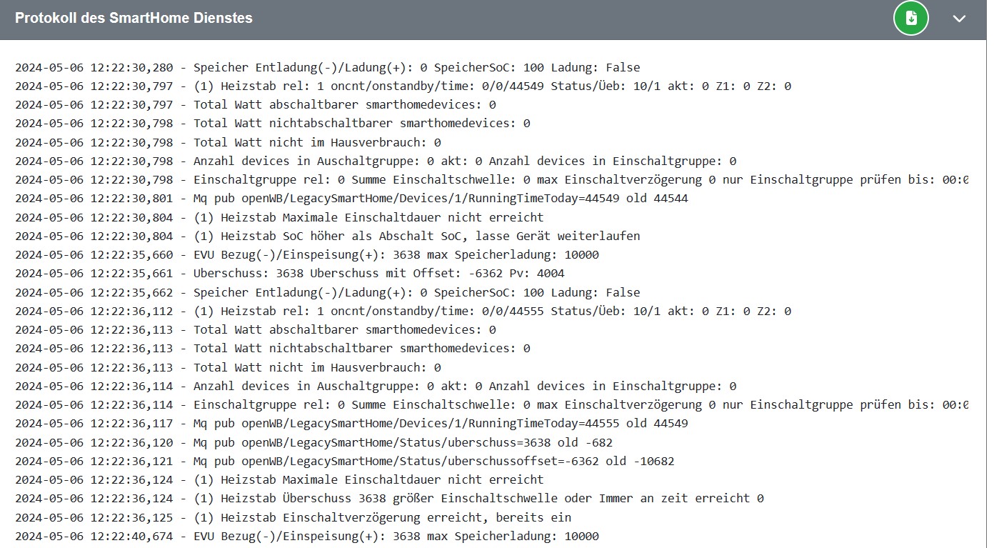

Hier ein Auszug aus einem älteren Log (heute aufgrund des schlechten Wetters nicht darstellbar)
Smart Home Log Screenshot 2024-05-06 143426.jpg (322.72 KiB) 18356 mal betrachtet
Danke und Grüße

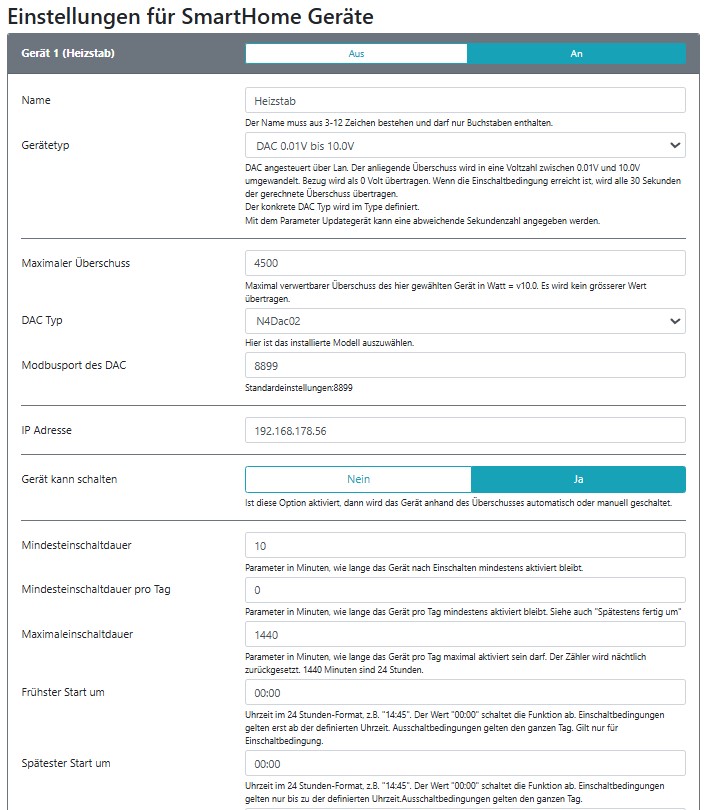

Zeig mal deine Smarthome parameter.

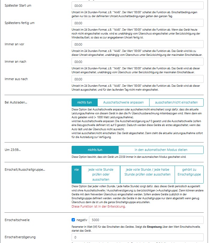

hier sind die Einstellungen an der Open WB:
Smarthome 1.jpg (129.3 KiB) 25966 mal betrachtet
Smarthome 2.jpg (157.72 KiB) 25966 mal betrachtet
Smarthome 3.jpg (139.83 KiB) 25966 mal betrachtet
Ich habe die Ein- und Auschaltschwelle auf Extremwerte gesetzt, damit ich ziemlich sicher eine Aktion erhalte.
Mir zeigt es bei Auswahl - Diagrammen den Heizstab in rosa als Auswahlelemt an, aber er taucht nicht in der graphischen Darstellung im Diagramm auf, ebenso kommt bei den Summen immer 0, obwohl der Heizstab ja minimal lädt.

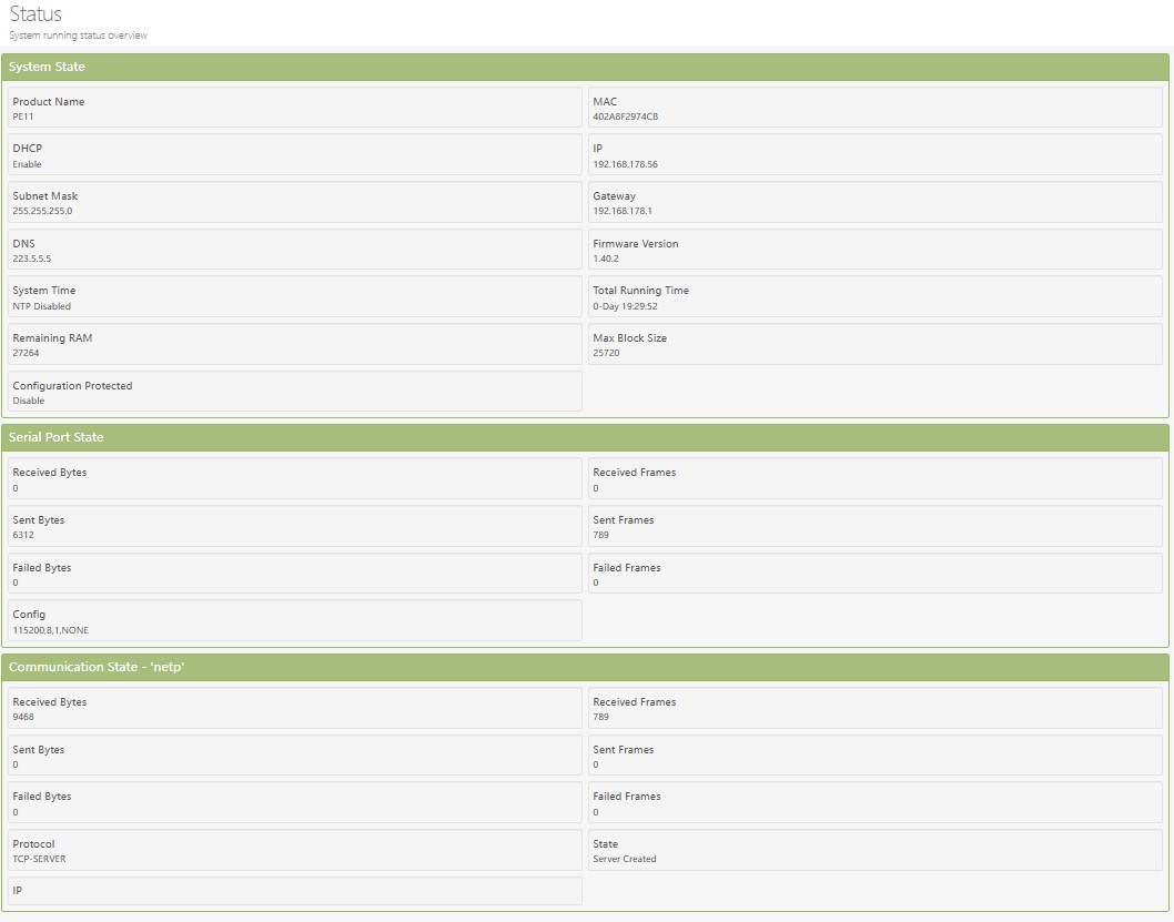

Vielleicht liegt es auch am Wandler? Ich habe in einem anderen Thread gelesen, dass dieser sich manchmal aufhängt... Habe hier bei Serial Port State immer 0 Byte Received Files.
Daher hier noch ein Screenshot:
Danke und viele Grüße

am Wandler kommen nur 4 V an.
Grüße Heike

Von dem N4xxxxx kann ich nur abraten. Das ist ein Billigteil, was nicht gut konvertiert.
Das hier wäre deutlich besser und kostet auch nicht viel.
viewtopic.php?p=74612#p74612
