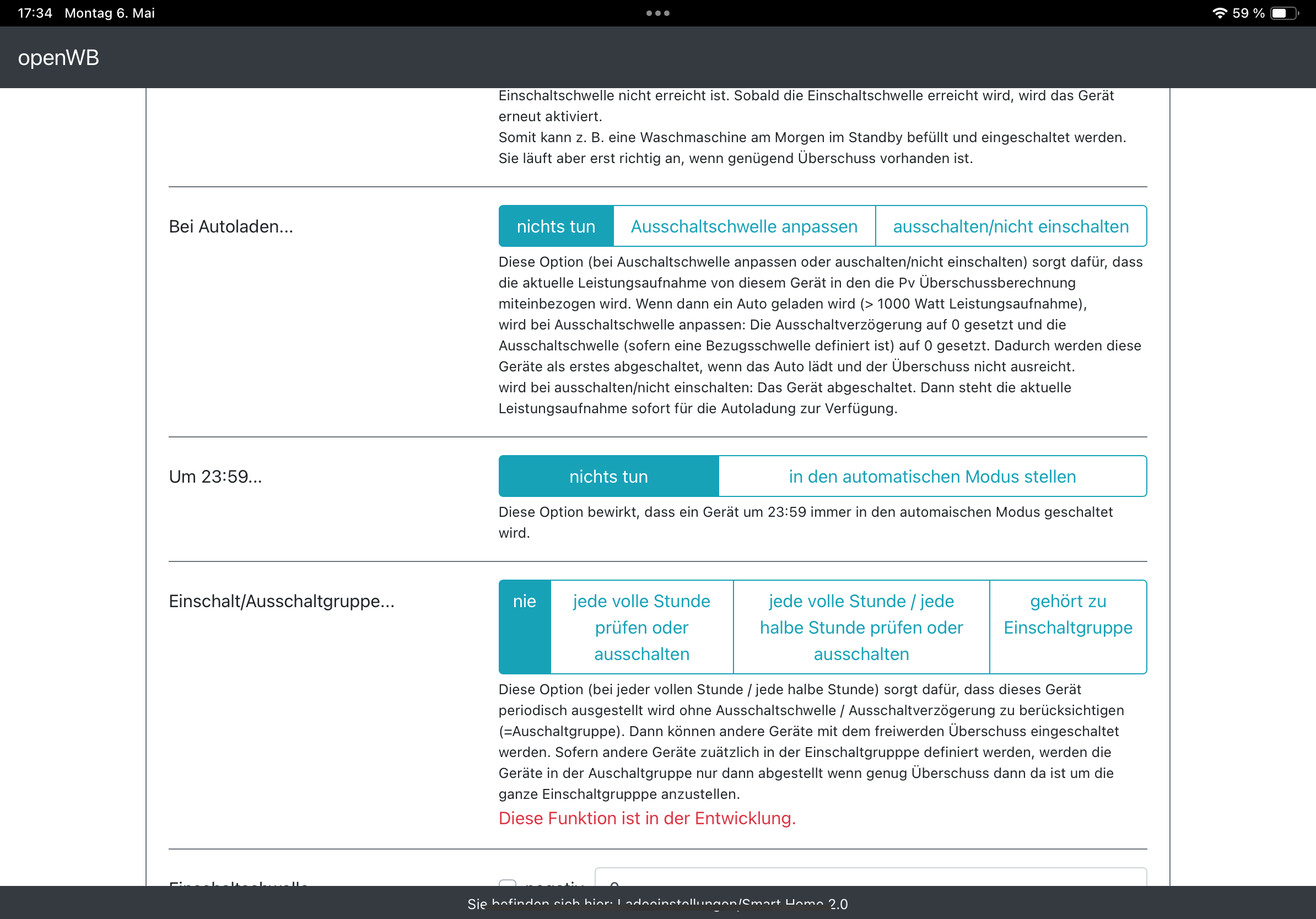

Ich nutze momentan die Smarthomefunktion mit einem Shelly !
Ich würde gerne den Shelly dauerhaft ausgeschaltet lassen und nur beim Autoladen eingeschaltet wird !
Leider konnte ich bisher nichts finden wie ich das einstellen kann !
(329.89 KiB) Noch nie heruntergeladen
Ich kann den Shelly beim Autoladen nur ausschalten ! gerne hätte ich eine umgekehrte funktion !
ist dies möglich ?

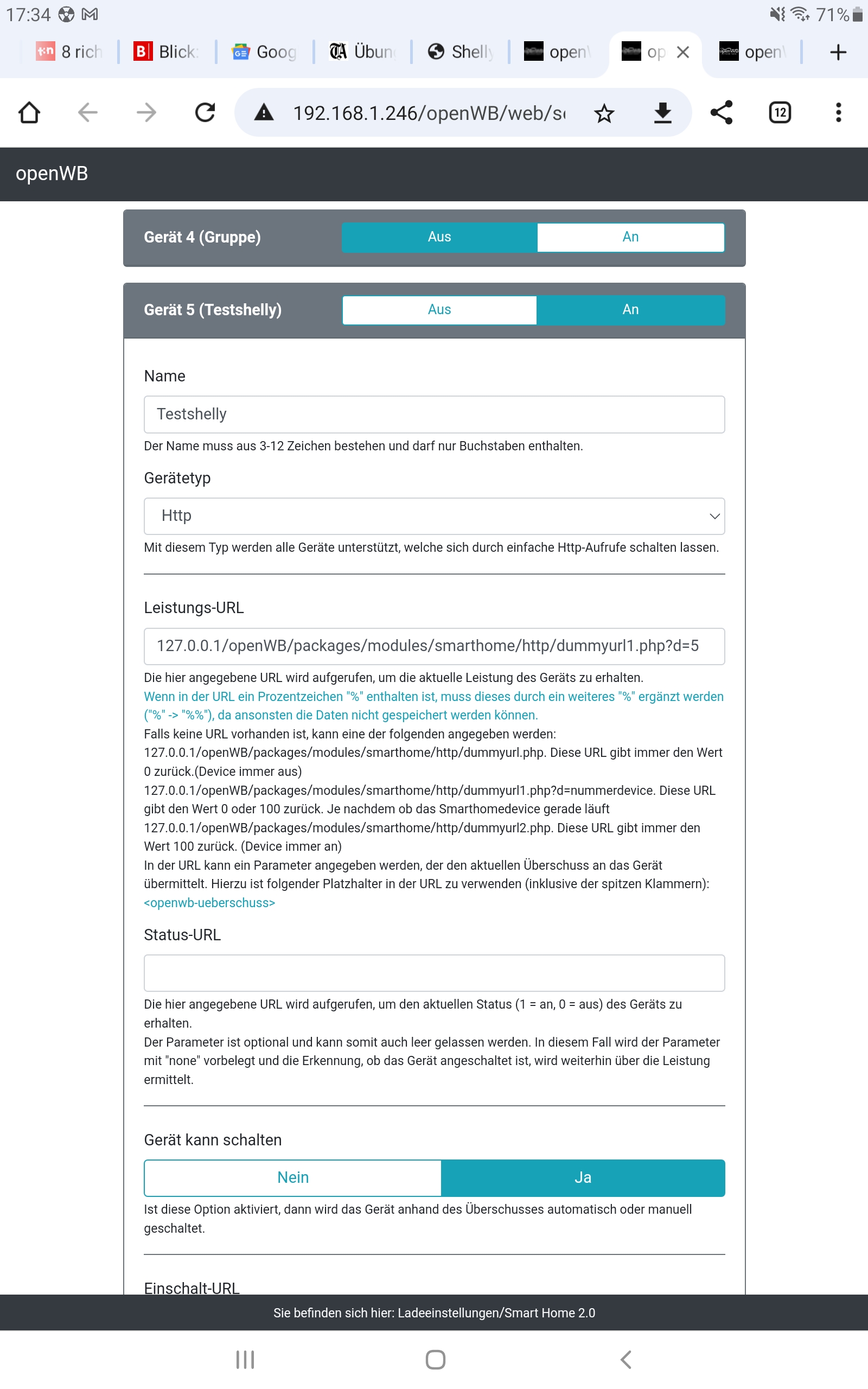

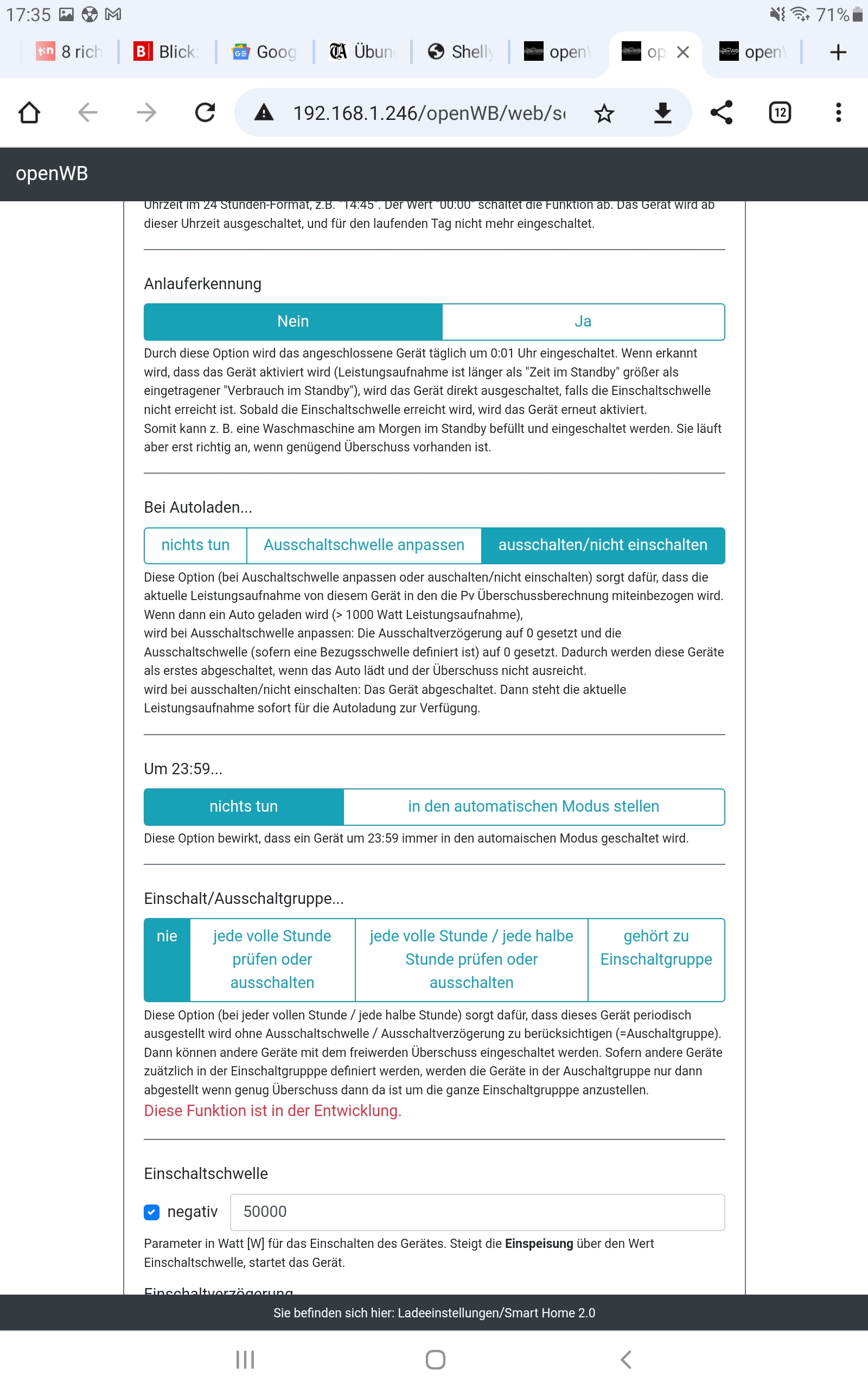

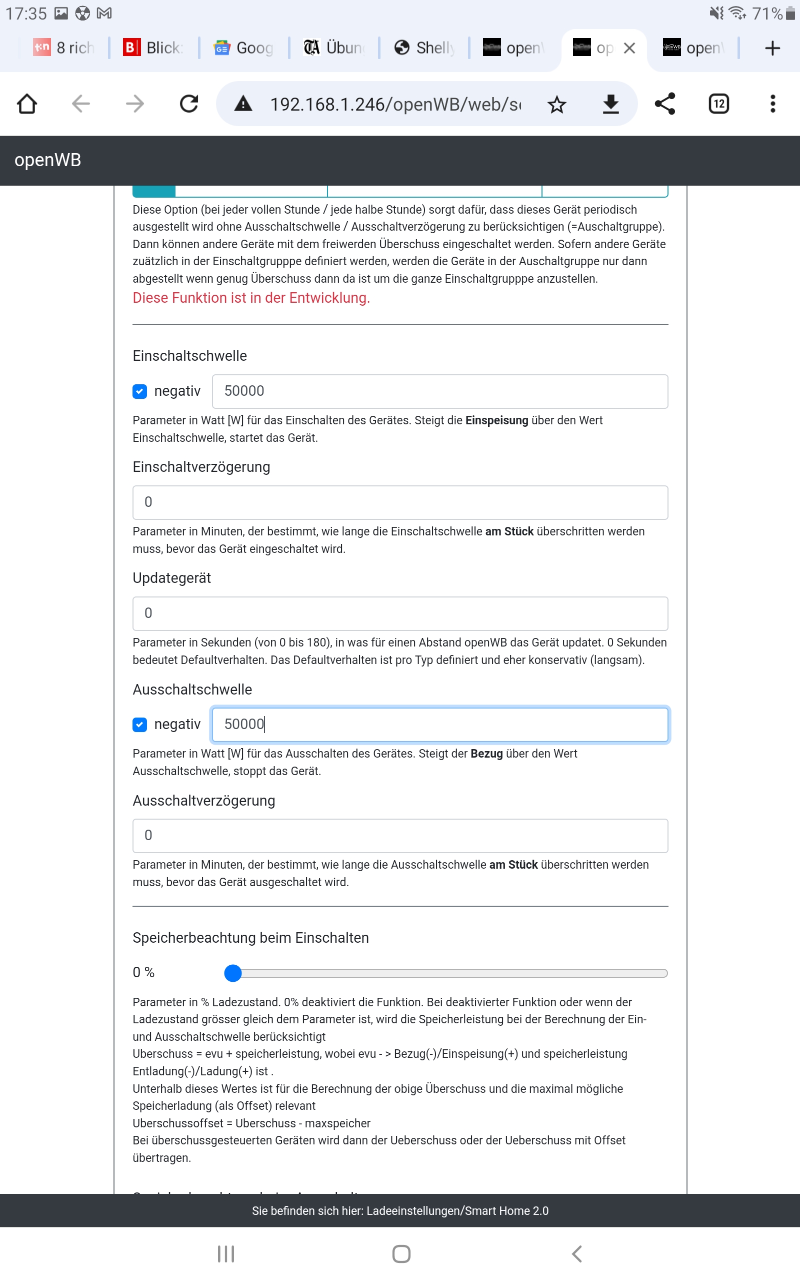

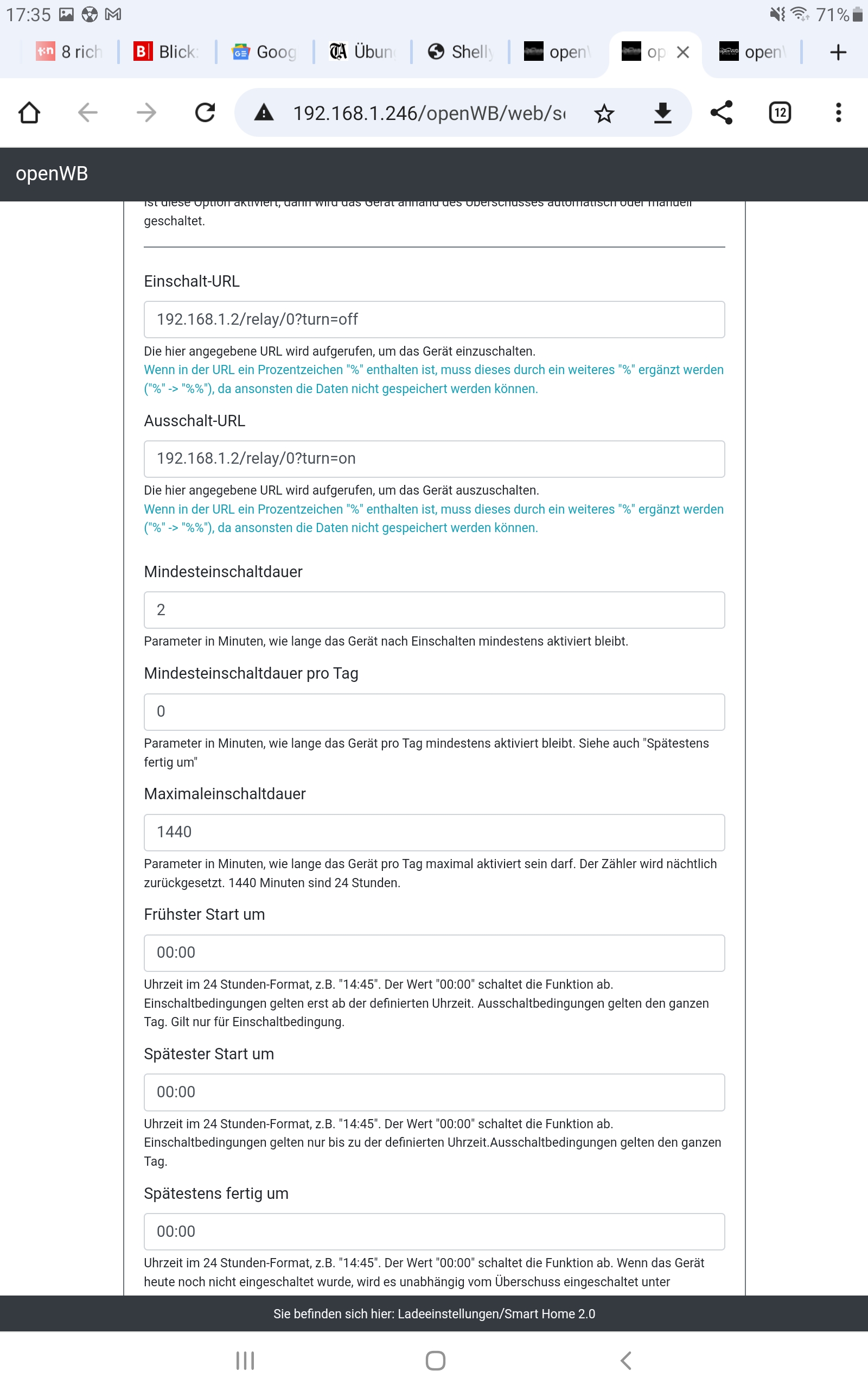

Parametrisier mal so unter 2.0:
Was passieren sollte:
Der Shelly geht aus. Erst wenn ein Auto geladen wird sollte er angehen.
Sag Bescheid ob es funzt.

Das mit den 5 kW Leistung als Vorgabe für die Schaltung ist für mich keine Lösung.
Ich habe Geräte die mehrmals am Tag anspringen und die Leistung für ein paar Minuten (oder länger) über diese Schwelle bringen.
Dann taktet entweder mein BHKW oder mit Mindesteinschaltdauer in dessen eigener Regelung habe ich unnötige Einspeisung.
Nur wenn ein Auto angestöpselt wird, kann ich sicher sein das mind. für zwei Stunden auch der Saft benötigt wird.

Ne... der smarthomegerät ist so parametrisiert das die Einschaltschwelle irrelevant ist, d.h. es wird sofort angestellt. Wir reden hier vom maximum gleich 50000 Watt. 50kw
Die Steuerung findet dann nur über die Erkennung der Ladung statt.
Du brauchst eigentlichen einen NC shelly. Und das solllte so über die parametrisierung gehen. Nun wird über die Parametrisierung immer das gegenteil vom Smarthomegerät auf dem Shelly gesteuert. Smarthomedevice ein = Shelly aus und umgekehrt

Danke!
Was bedeutet im letzten Bild in der "LeistungsURL" das "d=5"?
Die "Einschalt-URL" ist die Netzwerkadresse des Shelly?
