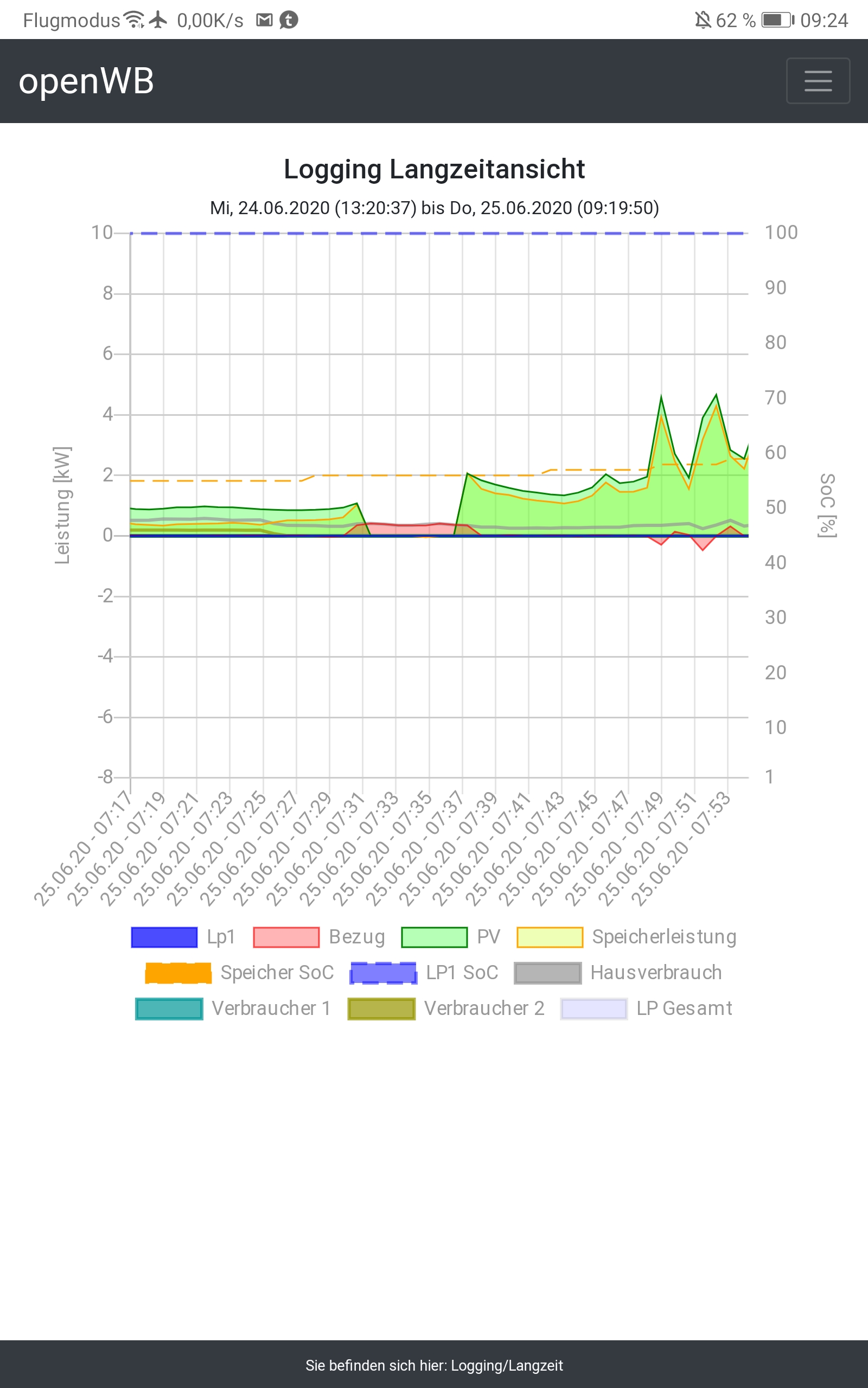

ich habe seit 30 Tagen eine PV-Anlage (Solaredge) inkl. Speicher in Betrieb.
28 Tage lief alles problemlos. - Nein, doch nicht. Ausfall war nur in der Nacht und ich habe es nicht bemerkt.
Nun habe ich schon den 2 Tag, wo der Wechselrichter morgens um 7/8 Uhr seine Arbeit einstellt.
Es sieht aus, als ob er in den Standby Modus geht (kein Lüfter) keine PV Erzeugung, keine Speicherentladung. Nur Netz Bezug.
Ich verwende die aktuelle Nighty 1.8.007.
Kann das mit der OpenWB zusammenhängen?
Ich dachte, die OpenWB liest nur Daten, aber wie wird dem WR mitgeteilt, dass der EV Vorang vor dem Speicher hat?
Kann openWB evtl. den Wechselrichter in diesen Sleep-Modus setzen bzw. abstürzen lassen?
Danke und Gruß
Bogie

Hast Du im Monitoring-Log Deiner Anlage von SE nachgesehen ob da auch die selben Löcher drin sind wie auf der Aufzeichnung der WB?

Ja, die Unterbrechung ist auch im Monitoring sichtbar.
Da die Auflösung dort aber sehr grob ist, ist nur ein negativer Zacken drin.
Der Wechselrichter macht scheinbar einen Reboot.
Aber wenn openWB nur lesen kann, kann es ja damit nicht zusammen hängen.
Oder kann die openWB die Kommunikation zwischen Wechselrichter und Speicher stören?
Evtl. durch zu häufiges Abfragen von Daten?
Ich werde die openWB mal vom Netzwerk trennen.
Fehler tritt nun täglich 1x morgens auf.
Gruß Bogie
