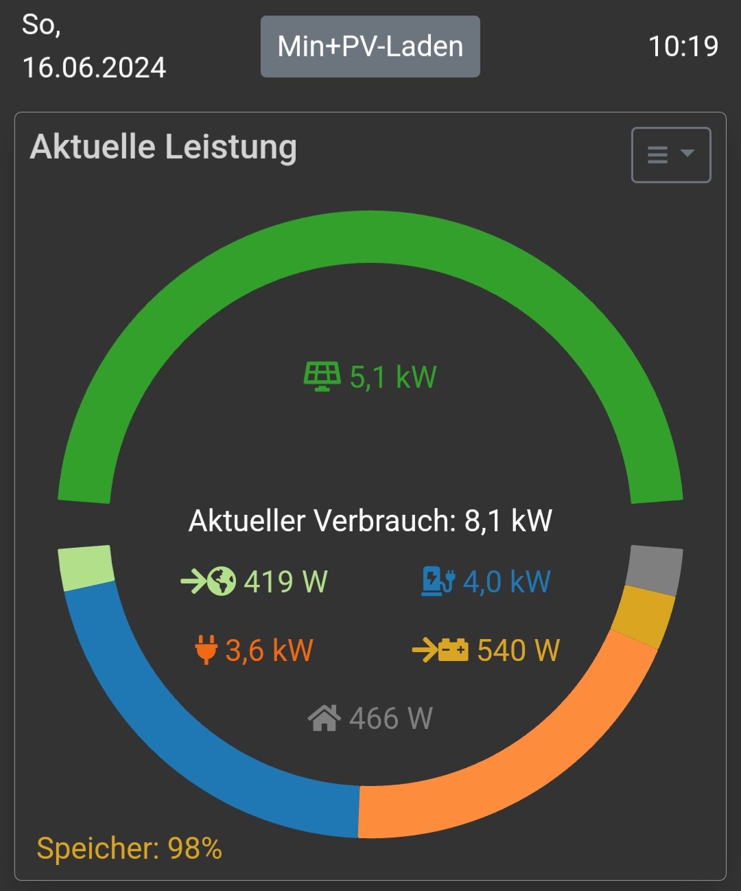

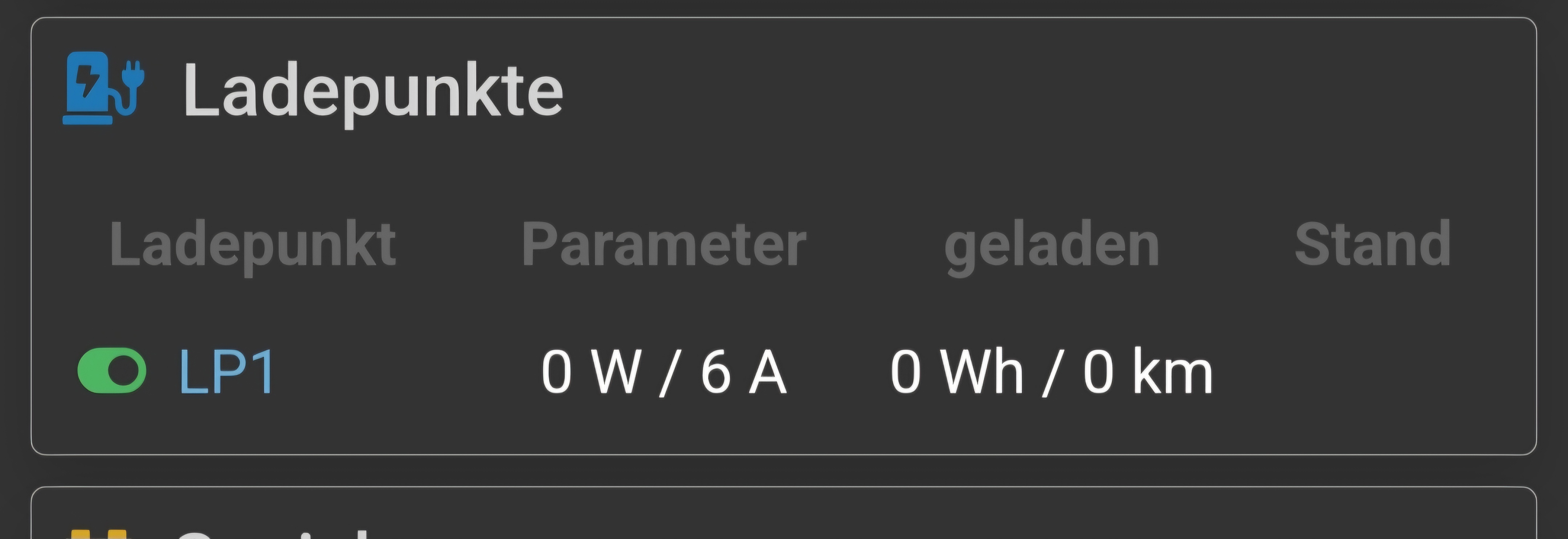

ich hoffe ihr könnt mir helfen.
Seit einem Ladevorgang heute morgen steht die Ladeleistung meiner openWB konstant bei 4 kW, auch wenn das Auto gar nicht mehr angeschlossen ist (das Steckersymbol wird korrekterweise nicht angezeigt).
Wenn ich das Auto anschließe, startet die Ladung nicht.
Folgendes habe ich erfolglos probiert: Reboot; Shutdown mit Umlegen der Sicherung, Warten, Sicherung wieder rein; Backup von vor ein paar Tagen einspielen.
Die SD-Karte ist noch sehr neu, nach einem Defekt wurde sie erst vor kurzer Zeit getauscht.
Was könnte ich noch probieren, damit ich wieder laden kann?
Danke und Grüße
Thomas

ich habe dieses Problem aktuell auch, Screenshot: https://ibb.co/YZqRfhX
Allerdings habe ich kein Backup etc. Kann ich die Ursache anders abstellen?
