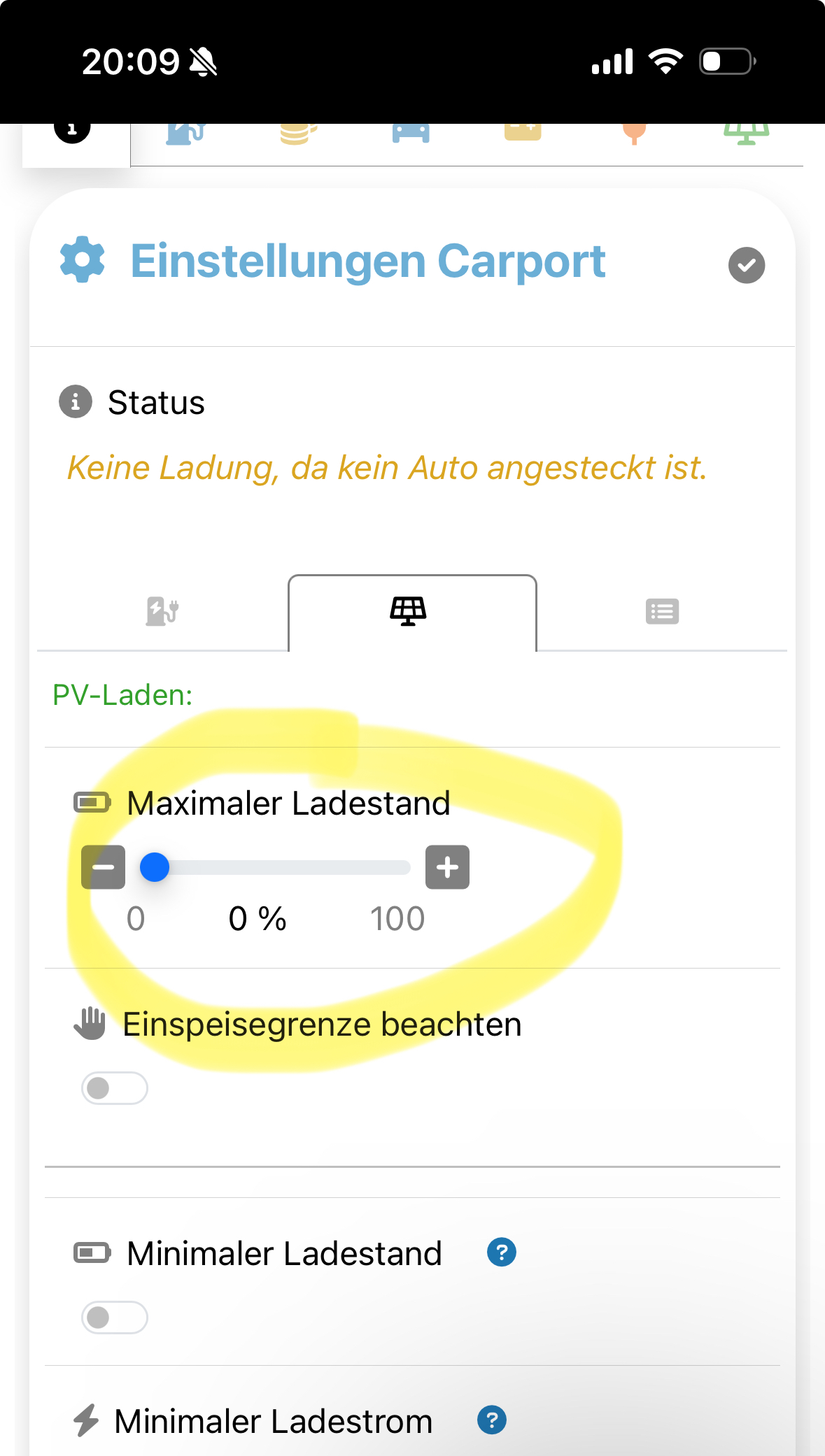

Kurze Frage - keine Ladebegrenzung bedeutet auf 0% stellen?
Gero hat geschrieben: So Jun 16, 2024 3:46 pm Ja, das macht sie. Auch in der Einstellung Zeitladen funktioniert es. Es würde auch bei PV-Laden funktionieren, so denn genügend Sonne scheint. Wichtig ist, keine Ladebegrenzung einzustellen.

Komischen Screenshot hast du da. Welche Version ist das denn?

Aktuelles Release 2.1.4
Der Screenshot ist vom colors theme. Ich habe gerade auf das standard theme umgestellt. Dort kann ich den SoC auch aus stellen. Ist also abhängig vom Theme gewesen.

Deshalb merkt euch bitte, dass für testing IMMER das Standardtheme zu verwenden ist, außer es geht um das theme selbst.
