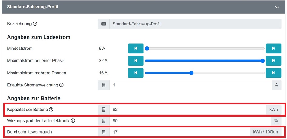

Oeffly hat geschrieben: Di Jun 25, 2024 6:21 am Kann auch beim EVCC die Reichweite mitabgefragt werden wie beim VWID-Modul?
vielleicht könnte die Berechnung ins EVCC-Modul integriert werden, wenn der Wert nicht abrufbar ist:
Reichweite = Kapazität der Batterie / Durchschnittsverbrauch * 100
Kapazität der Batterie und Durchschnittsverbrauch sind im Fahrzeugprofil bereits vorhanden.
Grüße
Proxima

Proxima hat geschrieben: Di Jun 25, 2024 11:43 am
Grüße
Proxima
Das wäre möglich, klar. Solche Dinge sollten aber zentral in der openWB implementiert werden, und nicht in jedem SoC Modul separat. So ist es auch mit der Berechnung des SoC während des Ladens. -> Feature Request.
Beiträge: 1753
Been thanked: 166 times
Re: Support: EVCC
Beitrag von LenaK »
Die geladene Reichweite wird berechnet und im Standard-Theme auf der Hauptseite angezeigt.
mrinas
Beiträge: 2425
Has thanked: 69 times
Been thanked: 83 times
Re: Support: EVCC
Beitrag von mrinas »
danke Lena. Hier geht es nicht um die geladene Reichweite sondern viel mehr um die gesamte Reichweite des Fahrzeugs, sofern diese nicht durch den SoC Anbieter geliefert und im CarState abgelegt wird.
