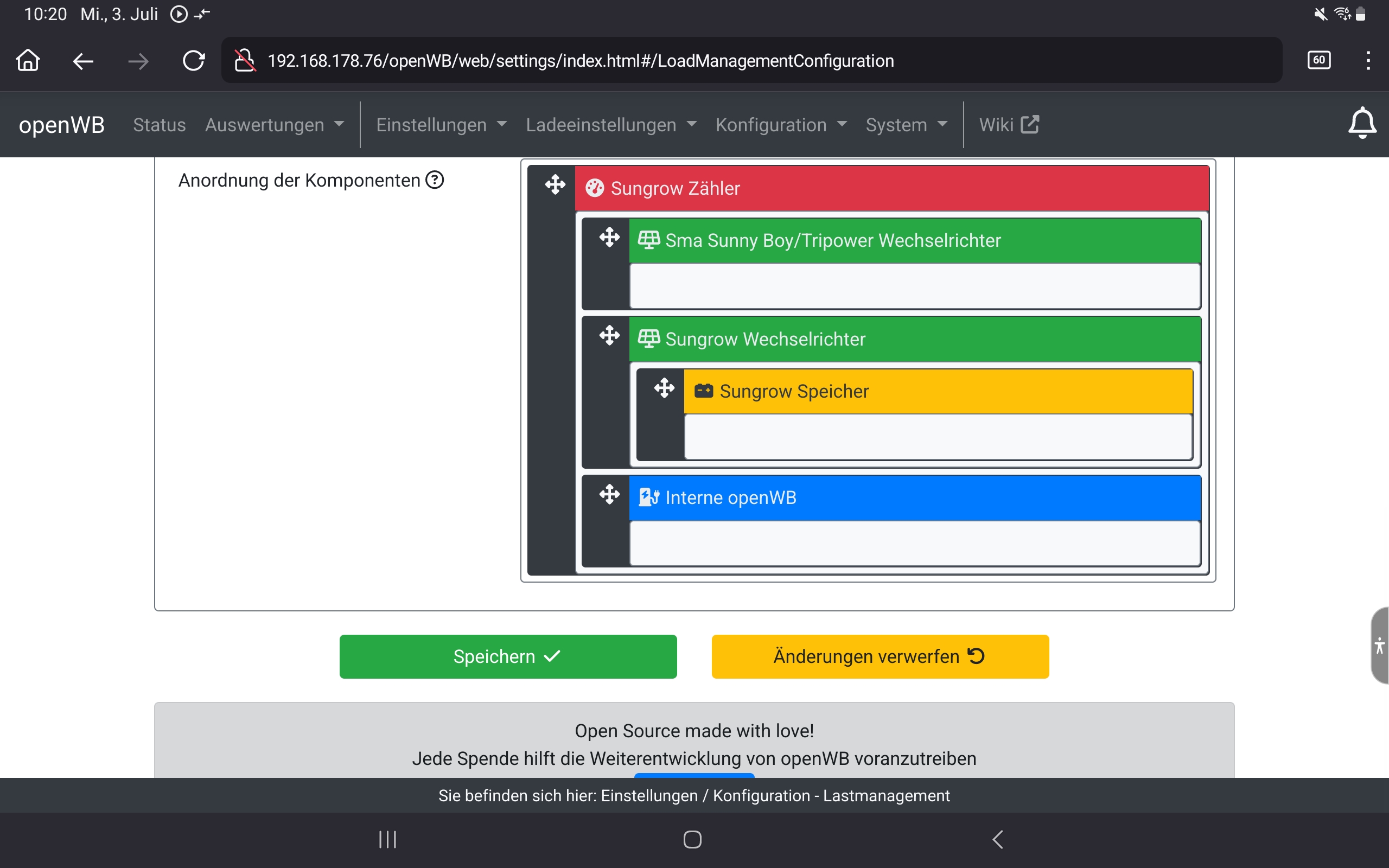

many thanks, oh man da wäre ich nie drauf gekommen. Die IP und der Name des WR hat sich geändert. War eigentlich mal in der Fritz als "immer die selbe IP vergeben" deklariert. Als Fehler gefunden.
Den Akku musste ich im WR einordnen, damit in der Nacht nicht die Entladung als PV Leistung gezeigt wird.
(471.12 KiB) Noch nie heruntergeladen
Vielen Dank an alle.
