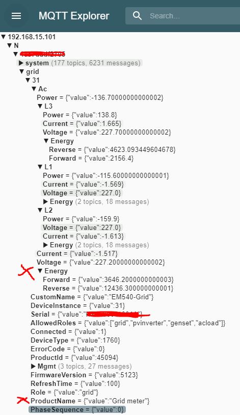

LenaK hat geschrieben: Di Jul 02, 2024 10:45 am Der Victron-Zähler liefert keine Zählerstände. Daher werden diese von openWB berechnet.
Warum eigentlich nicht?
Via MQTT sind die schon sichtbar (siehe Bild)...gibt es einen Unterschied in der Modbus-API?

Re: Seit Update: Keine daily_exported mehr
Das was du da drin siehst ist ein berechneten Stand würde ich sagen, den schreibt die Software in den Broker, nicht der Zähler. Simcount also simulierter Zähler ist das Stichwort

Beitrag von hominidae »
derNeueDet hat geschrieben: Fr Jul 05, 2024 7:12 am Das was du da drin siehst ist ein berechneten Stand würde ich sagen, den schreibt die Software in den Broker, nicht der Zähler. Simcount also simulierter Zähler ist das Stichwort
Äh, ja das ist aus dem GX - und Du sagst, diese Werte sehe ich nicht am Zähler selbst? ...muss mal wieder irgendwann in den Keller gehen ;-)
Aber warum soll das schlechter sein, als ein von obenWB berechneter Wert?
Die Frage ist ja, wie das Victron intern so macht. Wenn die auch den Zähler per modbus abfragen, durch irgendeine Softwareschicht nach MQTT konvertieren, kann da ja auch der Fehler sein. Ich denke mal, dass kein Zähler der Welt nativ MQTT spricht. Man müsste nun mal die modbus-Werte mit den MQTT-Werten vergleichen, ob die immer identisch sind.
Ein echter Zählerstand (kWh)nicht die aktuelle Leistung aus einem Zähler abgefragt macht nur dann ein Problem, wenn du deinen Zähler auf Grund eines Defektes tauschst und der neue Zähler dann mit hoher Wahrscheinlichkeit erst mal 0 liefert.
Wenn der Zähler keinen kWh Wert als Zählerstand liefert, wird das aus der Zeitdifferenz und den Leustungswerten berechnet also im Normalfall alle 10s wird der Wert fortgeschrieben. Wenn da eine Fehlauslesung (warum auch immer) raus kommt, kann das den Simcount durcheinander bringen und das kann dann deinen Effekt erzeugen, weil die Daten nicht mehr valide sind.
Hilft übrigens nicht, wenn dein Zähler das auf dem Display anzeigt, das muss dann auch vom Victron ausgelesen werden und auch von Victron dann weiter geleitet werden. Wenn es in der Kette irgendwo verschütt geht, muss es berechnet werden.
Also ich habe kein Victron System, aber ich verwende einen EM540, den ich über einen Raspi mit Venus OS Auslese. Der Raspi spielt also GX Device. Der EM540 ist definitiv mit Modbus angeschlossen und ich musste auch Modbus im Venus aktivieren, damit die OpenWB die Werte auslesen konnte. Diese Steecke ist also durchgängig auf Modbus realisiert.
Eigentlich unschön, dass Victron da keine absoluten Zählerwerte liefert. Ist mir bisher noch nicht aufgefallen. Aber wenn ich jetzt meine openWB Systeme vergleiche haben alle 3 leicht unterschiedliche EVU Zählerstände. Im Gegensatz zu den SDMs die ich für PV nutze, da sind alle synchron, da die Werte direkt aus den Zählern ermittelt werden.
derNeueDet hat geschrieben: Fr Jul 05, 2024 7:58 am Diese Steecke ist also durchgängig auf Modbus realisiert
Ich habe mit nichts anderem gerechnet. Dass victron die Werte auch noch per MQTT rausreicht ist ja eine Nettigkeit für diejenigen, die keine openWB haben. :lol:
...und würde openWB die Werte via mqtt subscriben kämen die viel schneller als 10s und würden (meine Vermutung) trotzdem weniger Systemlast auf der openWB erzeugen als die Modbus abfragen zum GX.
