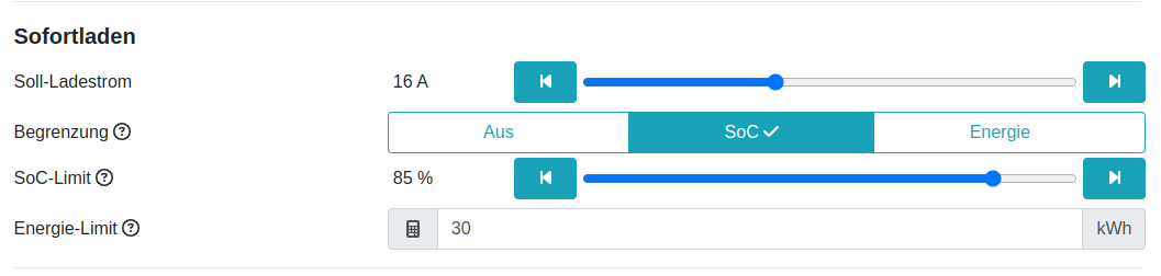

Im einzelnen: ich hatte Zielladen aktiviert auf ein Ziel von 75% bis 01:00 Uhr. Heute früh war der bezeichnete SOC bei 60%. Ich habe daraufhin Sofortladen mit Ziel 75% aktiviert.
Bei berechneten 70% habe ich das Laden abgebrochen, um loszufahren. Danach habe ich bemerkt, dass der SOC in Wirklichkeit bei 89% lag.
Vermutung: das Zielladen hatte das richtige Timing, so dass 75% erreicht wurden, die Berechnung erfolgte aber zu langsam. Auch beim Sofortladen wurde zu langsam hoch gerechnet.

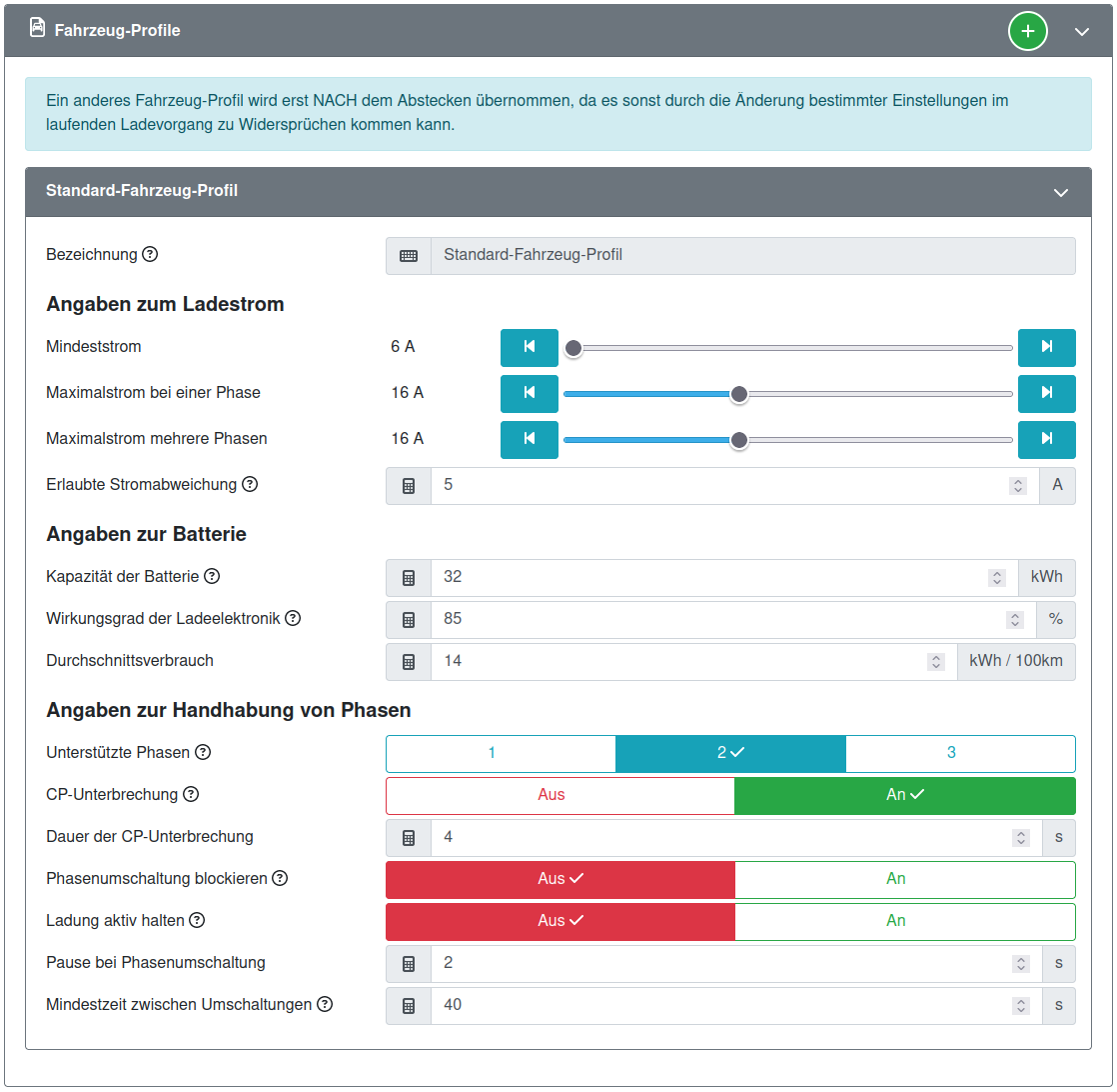

Nanu! DIe Fahrzeugparameter stimme ja gar nicht mit dem überein, was n der UI steht!?
2024-01-14 12:22:06,118 - {modules.common.configurable_vehicle:56} - {DEBUG:fetch soc_ev0} - Vehicle Instance <class 'modules.vehicles.manual.config.ManualSoc'>
2024-01-14 12:22:06,119 - {modules.common.configurable_vehicle:57} - {DEBUG:fetch soc_ev0} - Calculated SoC-State CalculatedSocState(imported_start=1166229.98, manual_soc=None, soc_start=58)
2024-01-14 12:22:06,120 - {modules.common.configurable_vehicle:58} - {DEBUG:fetch soc_ev0} - Vehicle Update Data VehicleUpdateData(plug_state=True, charge_state=True, imported=1166271.0, battery_capacity=82000, efficiency=90, soc_from_cp=None, timestamp_soc_from_cp=None)
2024-01-14 12:22:06,122 - {modules.common.configurable_vehicle:59} - {DEBUG:fetch soc_ev0} - General Config GeneralVehicleConfig(use_soc_from_cp=False, request_interval_charging=60, request_interval_not_charging=43200, request_only_plugged=True)
2024-01-14 12:22:06,122 - {modules.common.component_context:25} - {DEBUG:fetch soc_ev0} - Update Komponente ['Manueller SoC']
Kapazität von 82kWh gegen 32kWh und Wirkungsgrad von 90% gegen 85%. Leider hilft auch Ändern, Abspeichern Ladungsstopp und Start nicht. Nach Abstecken des Fahrzeugs, Ändern, Speichern, neu Einstecken ebenfalls immer noch 82kWh und 90%. Ist da was hart codiert worden?

In der Datei openWB/packages/modules/common/abstract_vehicle.py
finden sich die Werte wieder:
@dataclass
class VehicleUpdateData:
    plug_state: bool = False
    charge_state: bool = False
    imported: float = 0
    battery_capacity: float = 82
    efficiency: float = 90
    soc_from_cp: Optional[float] = None
    timestamp_soc_from_cp: Optional[int] = None
Frage mich, ob das schon immer so war und die Werte durch die UI-Werte ersetzt werden sollen.
Beiträge: 1764
Been thanked: 170 times
Re: Support: Manuell + Berechnung
Beitrag von LenaK »
Ist im Maste behoben.
