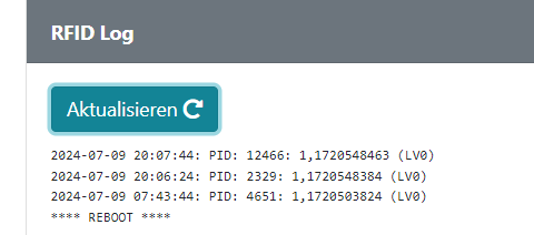

ich habe meine Go eCharger V2 gegen eine neuen GoE Gemini V4 ausgetauscht. Den GoE steuere ich über openWB (1.9.303.0) auf einem Raspi. Wir haben 2 Autos, für die ich den Ladevorgang mit 2 RFID Chips am GoE freischalte.
Seit dem Austausch gegen den GoE V4 werden die RFID ID`s, also 1 oder 2, nicht mehr an openWB übertragen. Dort sehe ich immer nur die ID 1 :?
Muss ich dafür in der Go eCharger APP noch irgendein Protokoll freischalten?
RFID log
RFID log
Kennt das vielleicht jemand und hat eine Lösung?

Ich meine mich zu erinnern das das mit den neueren go-e nicht mehr funktioniert.

Vielen Dank für die Rückmeldung. Das wäre allerdings sehr schade.
Dann muss ich mir wohl einen anderen Weg zur monatlichen Auswertung suchen. :roll:

Sieh Dir mal iobroker mit dem go-e Adapter an. dort werden Datenpunkte hinterlegt die zum einen den RFID-Tag und zum anderen die damit geladene Leistung speichern.
