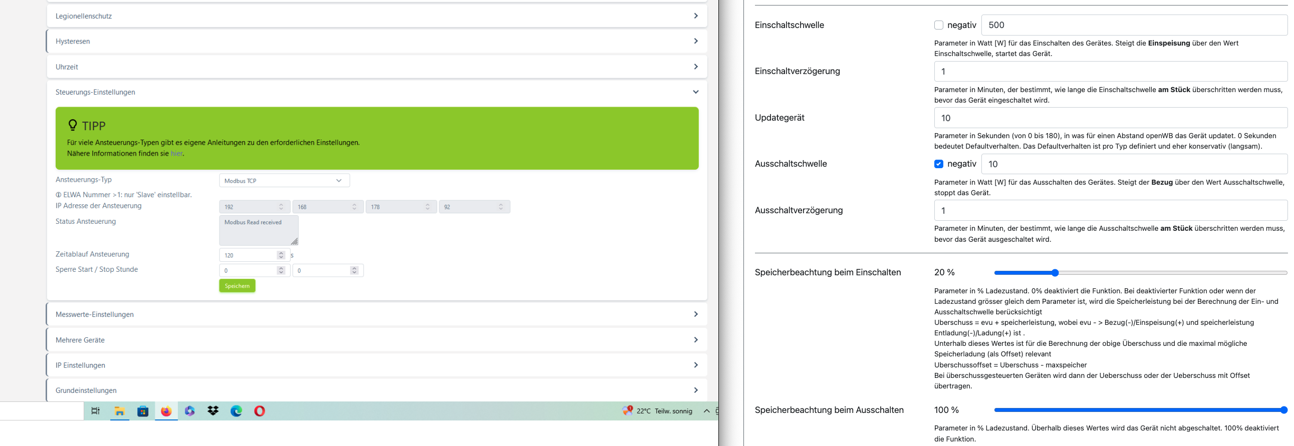

Re: AC ELWA 2
Siehe anbei, sollte so passen, oder?
- (442.63 KiB) Noch nie heruntergeladen

Re: AC ELWA 2
Deine Ausschaltschwelle passt nicht:
Somit stellt er den Heizstab grad wieder aus. Der Heizstab verbraucht nur Leistung, wenn ein Wert > 0 übertragen wurde.
Bittw Ändwrn und nochmal testen.
Heizstab Acthor der Firma my-PV
Im Web Frontend vom Heizstab muss unter "Steuerungs-Einstellungen" der Parameter "Ansteuerungs-Typ = Modbus TCP" und "Zeitablauf Ansteuerung = 120 Sek" gesetzt werden. Wenn die Einschaltbedingung erreicht ist wird alle 30 Sekunden der gerechnete Überschuss übertragen. Mit dem Parameter Updategerät kann eine abweichende Sekundenzahl angegeben werden.
Wenn die Ausschaltbedingung erreicht ist wird einmalig 0 als Überschuss übertragen. Die Ausschaltschwelle/ Ausschaltverzögerung in openWB ist sinnvoll zu wählen (z.B. 500 / 3) um die Regelung von Acthor nicht zu stören. Wenn Acthor als Gerät 1 oder 2 definiert ist, wird die Warmwassertemperatur als Temp1 angezeigt (Modbusadresse 1001). Ebenso wird Temp2 (Modbusadresse 1030) und Temp3 (Modbusadresse 1031) angezeigt (falls angeschlossen). Elwa2 hat fast di gleiche Schnittstelle wie Acthor.
