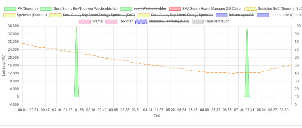

Hallo Martin,
hat leider bei mir nichts gebracht (s. Bild von heute im Anhang); aktuellster Master mit deinem PR war installiert.

Hm. Dann brauchen wir wohl wirklich mal logs vor m Zeitpunkt wenn das Auftritt. Hat jemand eine Idee wie man das Problem reproduzieren kann?
Würde gerne in den Logs sehen welche Daten vom WR zum Zeitpunkt des Problems geliefert werden. Dann kann man das hoffentlich irgendwie abfangen.

mrinas hat geschrieben: Sa Jul 20, 2024 10:46 am Hm. Dann brauchen wir wohl wirklich mal logs vor m Zeitpunkt wenn das Auftritt. Hat jemand eine Idee wie man das Problem reproduzieren kann?
Das Problem ist, dass die Peaks relativ selten auftauchen. Im der Mainlog-Standarteinstellung ist davon nichts zu sehen und bei Details häufen sich schnell große Datenmengen an. Ich weiß nicht, wie groß das Log sein darf, ohne dass die SD volläuft.
Ich hatte hier viewtopic.php?p=103725#p103725 schon mal ein Detaillog bei den Peaks eingestellt, weiß aber nicht, ob das hilfreich war.

Ah danke, das hatte ich gar nicht gesehen. Ich schau' mal ob ich da etwas brauchbares erkennen kann. Hoffe dass es in den Werten vom Wechselrichter etwas gibt woran man diesen Fehler erkennen kann. Dann könnte man das abfangen und die Werte nicht zur Verarbeitung weitergeben.
