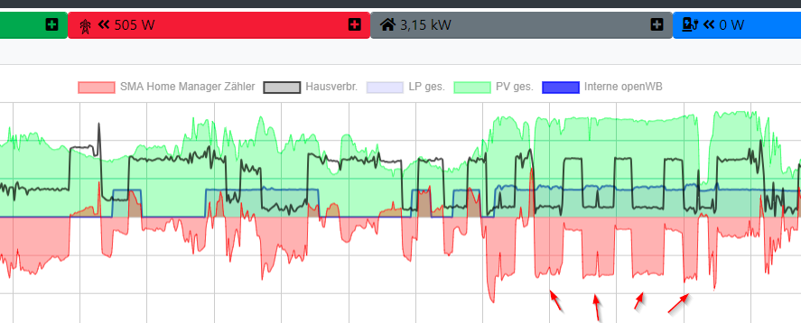

Ich habe das Problem dass bei PV-geführtem Laden immer mit 1.4kw geladen wird. Auch bei mehr Überschuss bleibt die Ladeleistung bei 1.4kw.
Könnt ihr mir helfen?
Hier das LOGfile:
https://paste.openwb.de/YUD4ZQxwbxH8Xiu
Oft sagt er er hat Überschuss, und gleich darauf nicht mehr

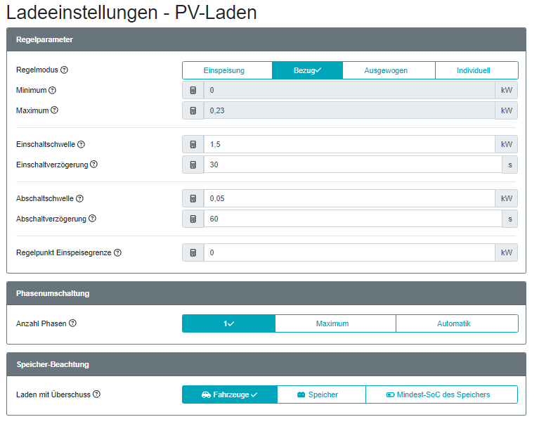

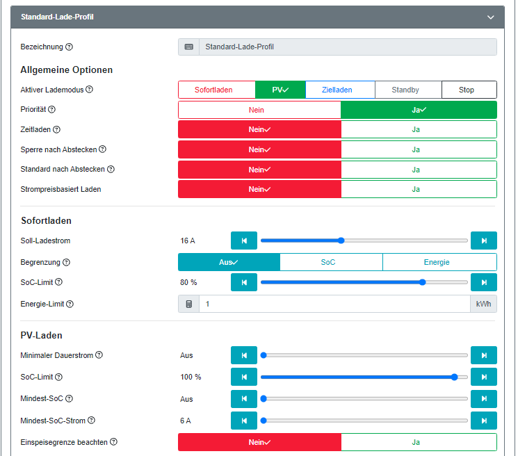

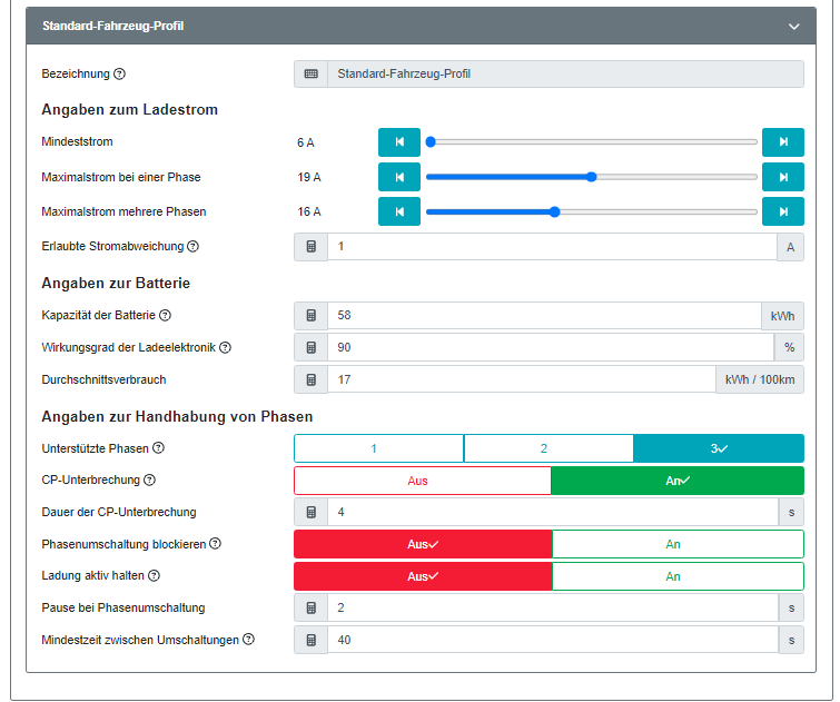

Hier noch meine Einstellungen
Zuletzt geändert von mnick am Fr Jul 26, 2024 12:57 pm, insgesamt 2-mal geändert.
mnick
Beiträge: 3
Registriert: Fr Jul 26, 2024 12:32 pm
Re: PV-Laden regelt nicht mit
Beitrag von mnick »
und PV Einstellungen

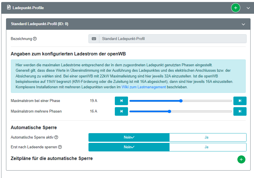

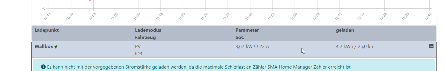

Allerdings hab ich noch was. Ich hab die openWB so eingstellt dass er 1phasig bis 22 A laden darf.
Laut UI gibt er auch 22A frei, der ID3 lädt aber nur mit 3.6kw. Liegt das jetzt wirklich am ID3? Dachte der kann 1-phasig auch mit 32A laden.

mnick hat geschrieben: Sa Jul 27, 2024 10:42 am
Kann er auch, wenn du die 77 kwh-Batterie hast.
Stell mal unter Ladeeinstellungen/Allgemein die Begrenzung der Schieflast auf "Nein". Beachte dann aber die Schieflast im Status des Zählers.
