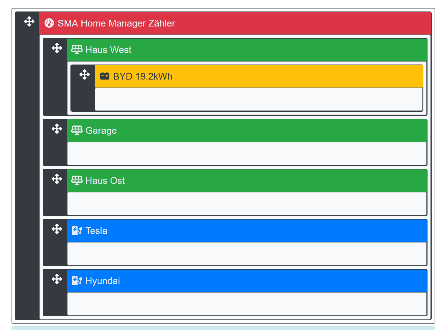

Im Anhang mal die Struktur
2xSMA WR
1x SMA Hybrid WR mit BYD Speicher
SMA HM2.0

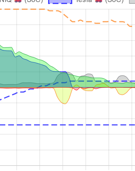

Und das Ladediagram bei dem man Vormittags das perfekte PV Überschussladen sieht und am Abend als ich die EVSE 2.0 inbetrieb genommen habe das Laden mit 7.4kW mit Speicherbezug (Was in der Config definitiv deaktiviert ist)

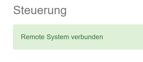

Deine EVSE-Wifi steht auf remote und auf der Seite "Steuerung" ist auch der grüne Balken "Remote System verbunden" vorhanden?
Was steht auf der Status-Seite in OpenWb?
