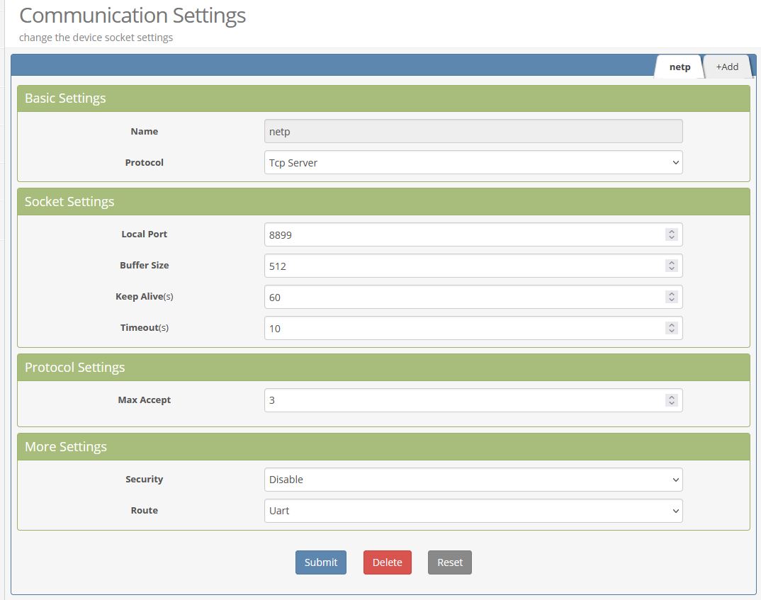

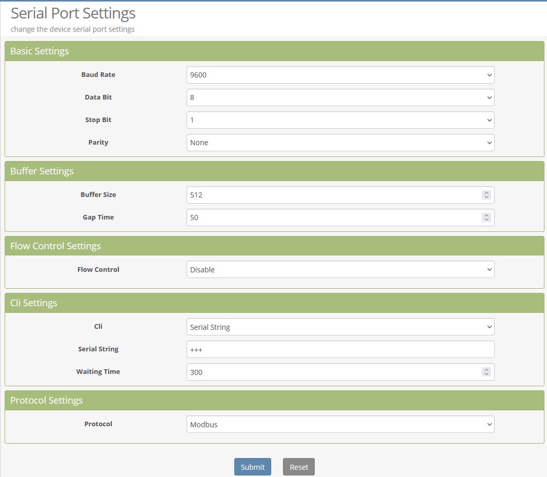

Hi @Miael ich habe jetzt auch die Daten über den Adapter abrufen können. Allerdings habe ich manchmal Abbrüche die in in der openWb, sowie im IOBroker sehe. Würdest du mir die Einstellungen deines Elfin Adapter einmal posten. Interessant wären die Seiten Communication Seetings, Seriell Port Settings.
Mache ich gerne Anfang nächster Woche, bin gerade im Urlaub.

Hier die Einstellungen:
Communication Settings.JPG (84.99 KiB) 4033 mal betrachtet
Serial Port Settings.JPG (89.81 KiB) 4033 mal betrachtet
