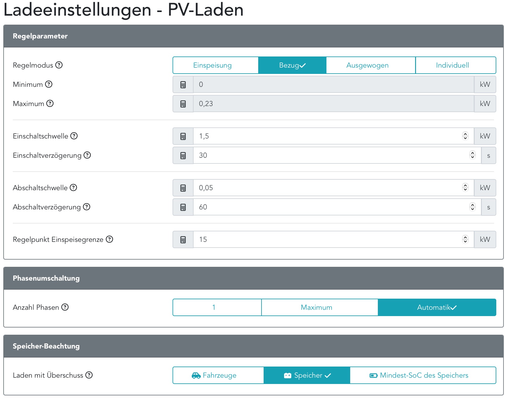

Das mit der Wärmepumpe soll so. Denn die WP erhöht den Hausverbrauch und reduziert damit den Überschuss. Wenn der nun nicht mehr zum Autoladen ausreicht, dann ist halt damit Schluss; die openWB kann ja nicht die WP ausmachen. Es sei denn, Du hättest die WP als smarthome-Gerät eingerichtet, dann würde der für die WP bereitstehende Überschuss um die Autoladung reduziert werden und somit das Auto weiterladen und die WP ggf. ausgeschaltet werden. Das geht aber bei WP nur in Grenzen gut, denn die sind nicht so schön regelbar wie stufenlose Heizstäbe.
Falls deine WP nicht von der openWB direkt unterstützt wird, geht bestimmt SG-Ready. Das haben so gut wie alle. Den SG-Ready Kontakt schließt ein Shelly 1 (der potentialfreie, ohne PM)

So, alles mal über einige Zeit beobachtet und es klappt :D
Vielen Dank an alle, die geholfen haben!
