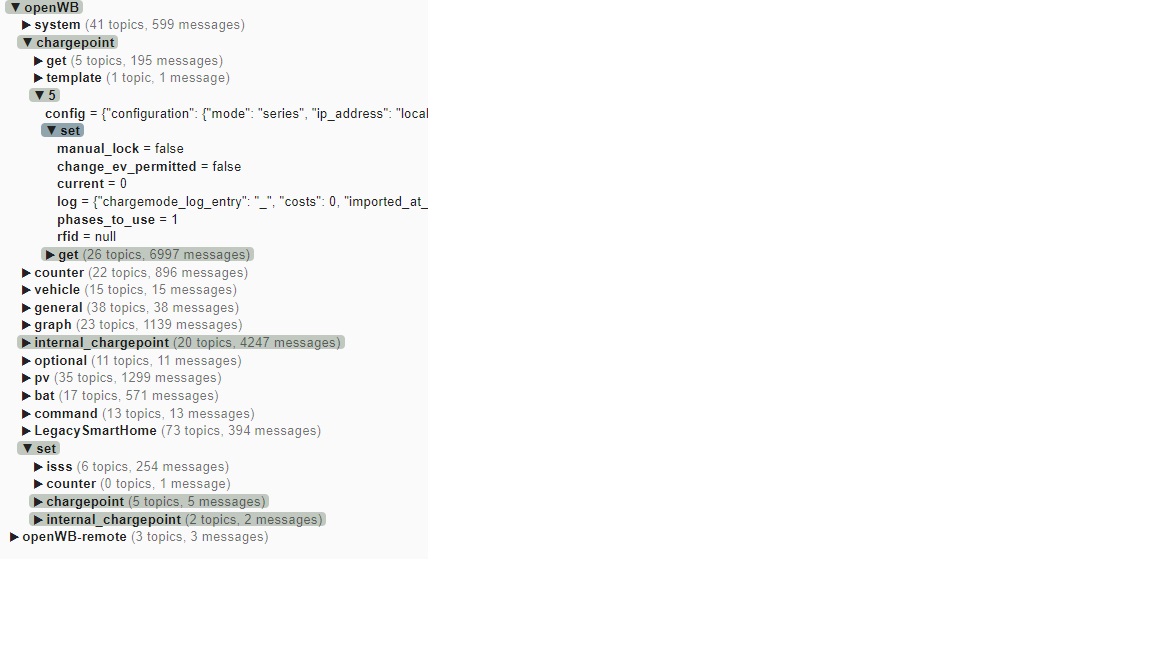

HMMM, irgendwie hatte ich so eine Antwort erwartet. Leider hilft das kein Stück weiter.Gero hat geschrieben: Di Aug 06, 2024 1:20 pm Nein, gibt es nicht - ausser im
sourcecode. Aber generell sind die set-Topics di selben wie die get-Topics. Und die bekommst du mit dem MQTT-Explorer raus. Oder du schaust im mqtt.log, da steht auch drin, welche Topics wie gesetzt werden.
Ich bin mit MQTT explorer drauf aber leider kann ich da gar nix setzen.
ich finde in diesem chaos auch gar nix. Siehe Bilder im Anhang
Wie kann ich nun den Lademodus setzen ?
Für jede Hilfe bin ich dankbar
Gruß PD
