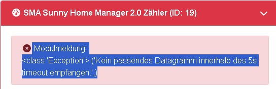

Ich habe einen SMA Energy Meter 1.0. Offensichtlich scheint die Auswahl SMA Sunny Home Manager 2.0 damit aber nicht zu funktionieren.
Wie gesagt, vorher hatte ich den Sunny Home Manager ja schon drin, Multicast läuft.
Nur kann ich ausser dem SMA Sunny Home Manager 2.0 nichts auswählen was halbwegs passt.
Hat noch jemand eine Idee?

Re: SMA Energy Meter (SMA Homemanager) nicht in als Gerät EVU auswählbar
Die Fehlermeldung ist eindeutig.
Der multicast deines sma energymeter kommt nicht an.
Ursache liegt im Netzwerk.
Ggf kannst du im energymeter zusätzlich die openWB IP als unicast adresse angeben.
scheint als ob es da gewesen ist. Danke.
Ich prüf jetzt mal ob das plausibel ist, danke nochmal:-)
