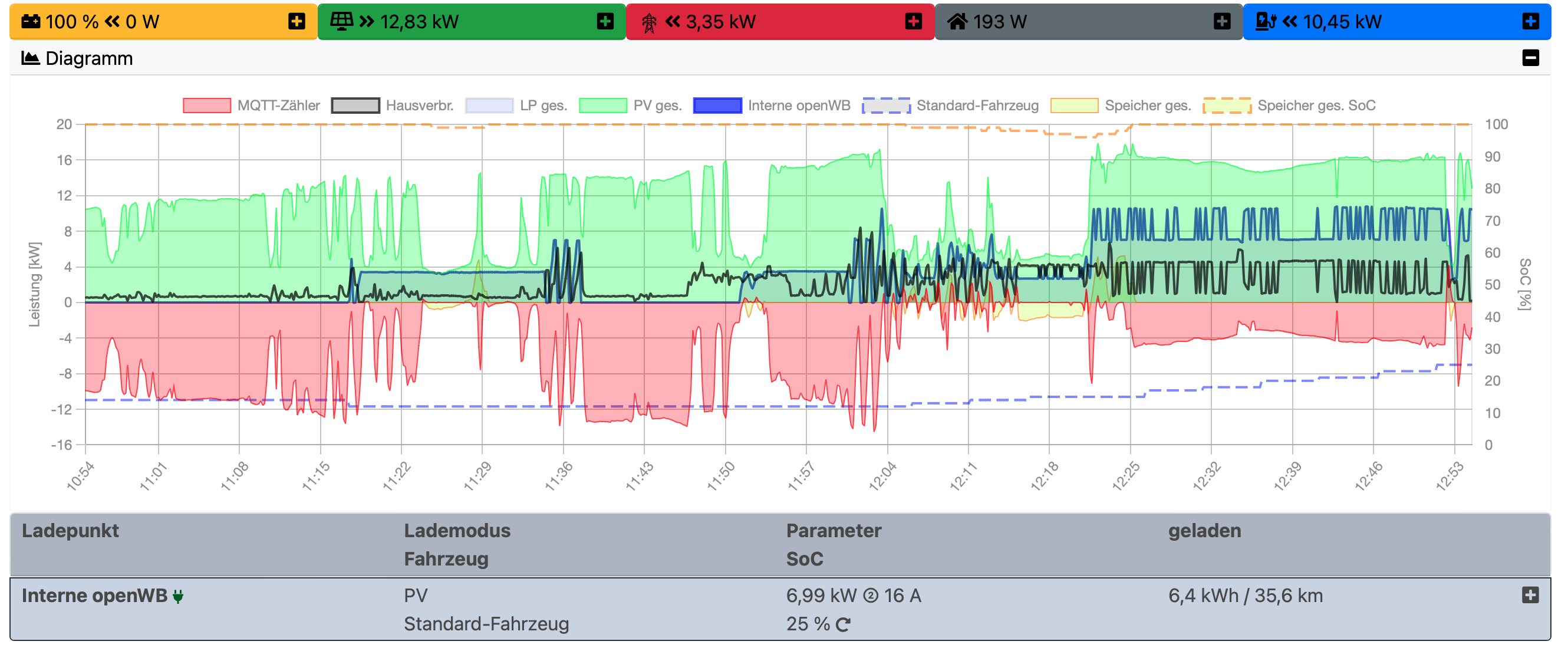

ich hab eine OpenWB series 2 standard+ mit der Software-Version 2.1.4 Release vom 4.6.2024. Angeschlossen ist mein ID3.
Momentan lade ich eher selten Zuhause, da ich in der Arbeit kostenlos laden kann :D
Jetzt hab ich festgestellt, dass die Open-WB beim Überschussladen in der Anzeige laufend zwischen 2- und 3-phasigem Laden hin- und herspringt, obwohl augenscheinlich mit 3-phasig geladen wird. Entsprechend ändert sich auch der Hausverbrauch antivalent zur Ladeleistung.
Ich hab zur Verdeutlichung einen Screenshot gemacht. Hat jemand eine Idee, was da los sein kann?
(696.83 KiB) Noch nie heruntergeladen
VG Aventiuns

Die openWB selbst kann nur eine oder drei Phasen. Wenn drei Phasen angeboten werden, Strom aber nur über zwei fließt, ist entweder der Zähler in der openWB kaputt oder das Auto nimmt Strom nur auf zwei Phaaen ab.
Nächster Schritt: Vergleich von Ladeleistung im Auto mit dem angezeigten in der openWB. Wenn da Abeeichungen sind, hat der openWB-Zähler eine Macke. Wenn nicht, dann das Auto.
Oh, und der Effekt muss auch beim Sofortladen auftreten.

Danke für die Antwort. Das scheint plausibel.
Da sich der Hausverbrauch antivalent zum Ladestrom ändert müsste das mit dem Zähler hinkommen. Der Hausverbrauch ist ja praktisch der ungezählte Rest aus PV-Ertrag, Akku-Leistung und Netzbezug. Wenn der Zähler Mist mißt, wird die Differenz zum tatsächlichen Ladestrom dem Hausverbrauch zugerechnet.
Wenn das Auto die Ladeleistung in der dargestellten Weise variieren würde, würde nicht der Hausverbrauch antivalent schwanken sondern der Netzbezug (bzw. Einspeisung).
Ich werde, wenn das Auto wieder zuhause ist, mal mit Sofort-Laden testen, aber ich fürchte, das Ergebnis steht schon fest.

So, das Auto ist wieder da. Beim Sofortladen der gleiche Effekt.
Im Status vom Ladepunkt hab ich auch noch gesehen, dass von L3 dann nicht nur der Strom, sondern auch die Spannung auf 0 geht.
Dann werd ich mich mal um einen neuen Zähler bemühen. Im Open-WB-Shop gibt den anscheinend nicht einzeln, oder?
