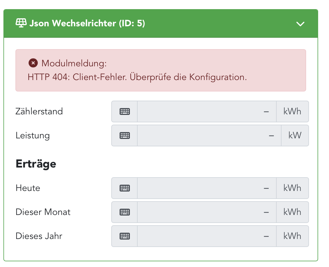

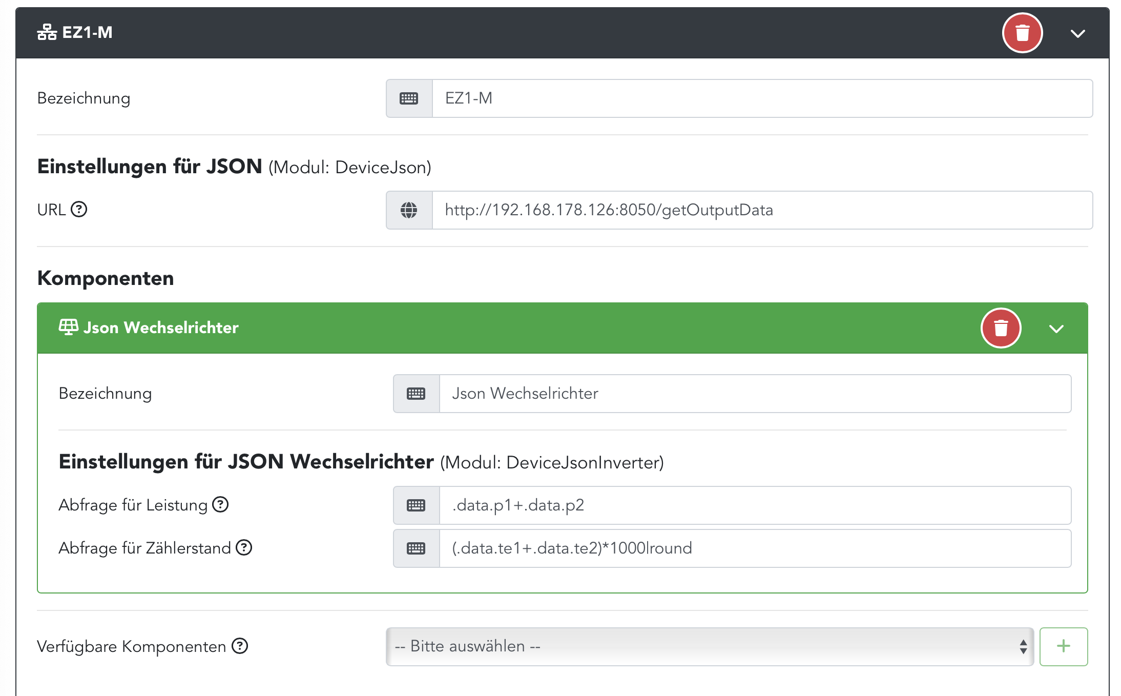

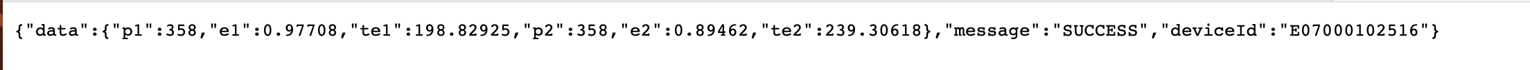

Hallo Zusammen,
ich habe heute mein System neu auf Release 2.1.4 aufgesetzt. Leider funktioniert die Einbindung meines EZ1-M nicht mehr. Das davor funktioniert.
(270.97 KiB) Noch nie heruntergeladen
Die URL Abfrage ist erfolgreich
(26.93 KiB) Noch nie heruntergeladen
Sieht hier jemand den Fehler? Die Einheit für die Leistung sollte ja Watt sein. Wie ist es beim Zählerstand? Was erwartet OpenWB? Früher waren es mal Wh wenn ich mich recht erinnere.
Fehlermeldung:
Bildschirmfoto 2024-08-14 um 12.40.40 PM.png (96.67 KiB) 1360 mal betrachtet
Vielen Dank im Voraus

Re: APsystems EZ1-M WR
Http 404 bedeutet, dass die angefragte URL nicht existiert.
Sicher, dass du die richtige URL verwendest?
Beitrag von MeisterM »
ja wenn ich genau die URL kopiere und in einen Browser eingebe, dann bekomme ich die aktuellen Werte wie im Screenshot dargestellt.
Daher sollte der URL ja funktionieren
Vielen Dank

jetzt hat er es geschluckt, da war wohl noch ein Leerzeichen drin
