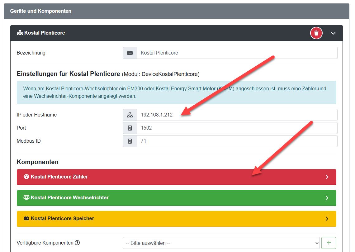

Ich meine dies! Wenn ich einen Kostal Plenticore anlege im OpenWB, dann habe ich einen Kostal Zähler, einen Wechselrichter und die Batterie.
Hier gebe ich die IP Adresse des Plenticore ein.
Ich kann aber zusätzlich einen KSEM anlegen (was ich nicht gemacht habe) - Der hätte ja eine andere IP.
Ich spreche von zwei Zählern, weil ich nicht weiß, ob es sich bei dem Kostal Zähler (der über Plenticore kommt) um den KSEM handelt? Oder brauche ich den extra?
Der KSEM hängt ja direkt hinter dem EVU. Wenn ich aber die Konfiguration/Last Management öffne und dort den "Kostal Zähler" wähle, so wird von einem Zwischenzähler dort gesprochen.
Am Ende muss ich nur wissen, ob ich den KSEM noch Extra zum Plenticore mit dem erwähnten "Kostal Zähler" anlegen muss.

hh2601 hat geschrieben: Mi Aug 21, 2024 7:35 pm Ich spreche von zwei Zählern, weil ich nicht weiß, ob es sich bei dem Kostal Zähler (der über Plenticore kommt) um den KSEM handelt? Oder brauche ich den extra?
Schau doch einfach mal in Deinen Schaltschrank. Ich vermute, da hängt ein KSEM und sonst nix. Damit ist dann wohl klar, dass Du in der OWB Konfig einen KSEM und keinen "Kostal Zähler" konfigurieren müsstest.

Nein, das KSEM wird von openWB über den Plenticore ausgelesen. Die drei Komponenten bei einem Gerät sind schon richtig. Mehr braucht man nicht

hh2601 hat geschrieben: Mi Aug 21, 2024 7:35 pm Am Ende muss ich nur wissen, ob ich den KSEM noch Extra zum Plenticore mit dem erwähnten "Kostal Zähler" anlegen muss.
Ich kenne Kostal nicht, aber bei E3/DC ist es so, dass in einem Gerät Zähler, Wechselrichter und Speicher verbaut sind. Hier legt man in ser openWB auch nur ein E3/DC-Gerät an, welches aus den drei Komponenten besteht. Vermutlich ist es bei Kostal genauso gelöst, auch wenn die drei Komponenten nicht gemeinsam in einem Gehäuse stecken, aber logisch genauso zusammengehören.

In der Annahme, dass genau 1 KSEM verbaut ist und dieser mit dem Plenticore verbunden ist über RS485, dann wird der Zähler direkt über den Wechselrichter ausgelesen. D.h. in der openWB wird unter Plenticore auch der Zähler eingetragen mit der IP vom Wechselrichter!
Sonst wird kein zusätzlicher Zähler angelegt.

LutzB hat geschrieben: Mi Aug 21, 2024 7:48 pm Nein, das KSEM wird von openWB über den Plenticore ausgelesen. Die drei Komponenten bei einem Gerät sind schon richtig. Mehr braucht man nicht
Danke! Das brauchte ich.

Amok83 hat geschrieben: Do Aug 22, 2024 5:47 am In der Annahme, dass genau 1 KSEM verbaut ist und dieser mit dem Plenticore verbunden ist über RS485, dann wird der Zähler direkt über den Wechselrichter ausgelesen. D.h. in der openWB wird unter Plenticore auch der Zähler eingetragen mit der IP vom Wechselrichter!
Super! So werde ich es machen. Mal sehen wie es dann läuft. Ich berichte.
