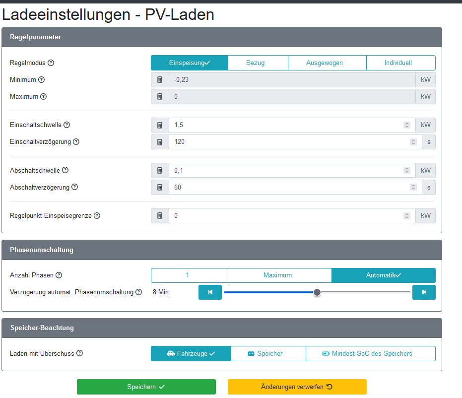

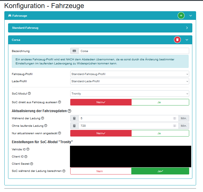

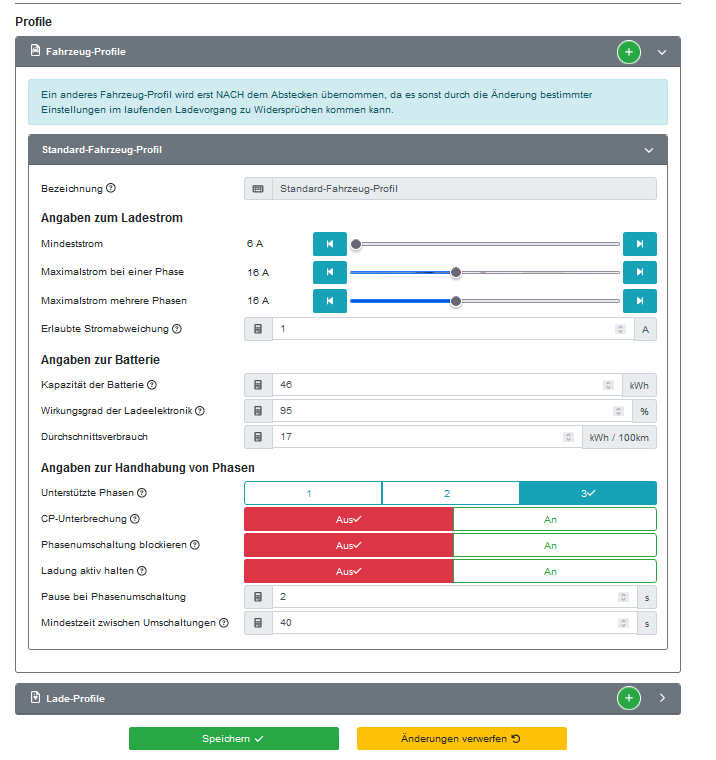

Ja klar. Anliegend poste ich mal die aktuellen PV-Ladeeinstellungen, das Fahrzeugprofil und die Fahrzeug-Konfiguration. Dazu auch noch einmal den Graphen vom 21.August. Auffällig daran ist, dass ständig zwischen 2 und 3 Phasen umgeschaltet wird. Gibt es dafür eine Erklärung?

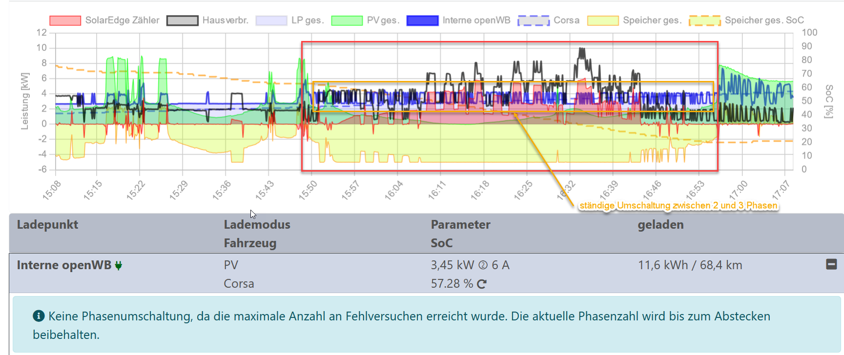

Bernd_M hat geschrieben: So Aug 25, 2024 11:35 am Auffällig daran ist, dass ständig zwischen 2 und 3 Phasen umgeschaltet wird. Gibt es dafür eine Erklärung?
Die openWB kann nur zwischen einer und drei Phasen schalten. Deine Schilderung deutet auf einen defekten Zähler hin. Beobachte mal im Status die Spannungen des Ladepunktes. Da wird vermutlich ab und zu eine Null bei der Spannung einer Phase angezeigt. Wenn ja. Dann bitte an den Support wenden.

Sehr guter Hinweis! Danke!
Tatsächlich: Eine Phase hat keine Spannung. Ist das ein Hardware-Zähler, der in der openwb verbaut ist?

Durchaus, denn es fehlt ja ein Messwert der bestimmt, wieviel das Auto gerade aufnimmt. Also weiß die openWB nur von der (bei dreiphasigem Laden) um ein Drittel zu niedrigen Leistungsaufnahme und regelt entsprechend hoch.
