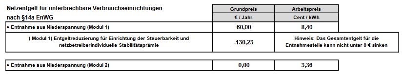

ID4U
- Beiträge: 647
- Registriert: Do Okt 13, 2022 4:26 pm
- Has thanked: 66 times
- Been thanked: 67 times
Re: § 14a EnWG - Netzentgelte für steuerbare Verbrauchseinrichtungen
Ein iMSys in Verbindung mit einer SteuVE nach §14a EnWG kostet immer mindestens 50€/Jahr. Dazu kommt dann noch die iMSys-Steuerbox für 30€/Jahr.
Bezüglich der Preisobergrenzen für iMSys siehe hier: https://www.bundesnetzagentur.de/DE/Vpo ... start.html
Die 60% bei Modul 2 beziehen sich NICHT auf die Kosten für das iMSys. Sondern auf den Arbeitspreis der Netzentgelte. Dies entspricht je nach Region/Netzbetreiber eine Reduktion um etwa 6ct/kWh.
Siehe dazu auch hier: https://www.bundesnetzagentur.de/DE/Fac ... start.html
Beispiel meines Netzbetreibers (Arbeitspreis Netzentgelte 8,4ct - bei Modul 2 nur 3,36ct - also 60% Reduktion):
Der jährliche Grundpreis der Netzengelte (hier 60€) fällt bei Modul 2 ebenfalls weg. Hinzu kommen aber natürlich noch die Kosten für den zusätzlichen Zähler.
