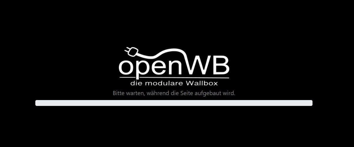

Ich habe auf die neue Version 2.1.5 Release Patch1 geupdatet und habe seitdem folgende Auffälligkeiten bzw. Probleme.
Ich kann jedoch nicht sagen ob diese in vorherigen Versionen bereits vorhanden waren. Ich habe die 2.x erstmalig installiert.
Wenn ich auf den Button "SmartHome" klicke dann bleibt die Seite eingefroren stehen:
Freezing SmartHome.jpg (35.08 KiB) 721 mal betrachtet

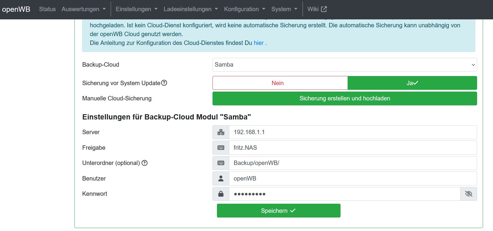

Beim automatischen Backup wird die Datei nicht auf das SMB Laufwerk (Fritz.NAS) geschrieben. Die Einstellungen habe ich zigmal überprüft. Kann ich irgendwie rausfinden was genau der Fehler ist? Eine Logdatei wird es vermutlich nicht geben? Einstellungen siehe Bild:
