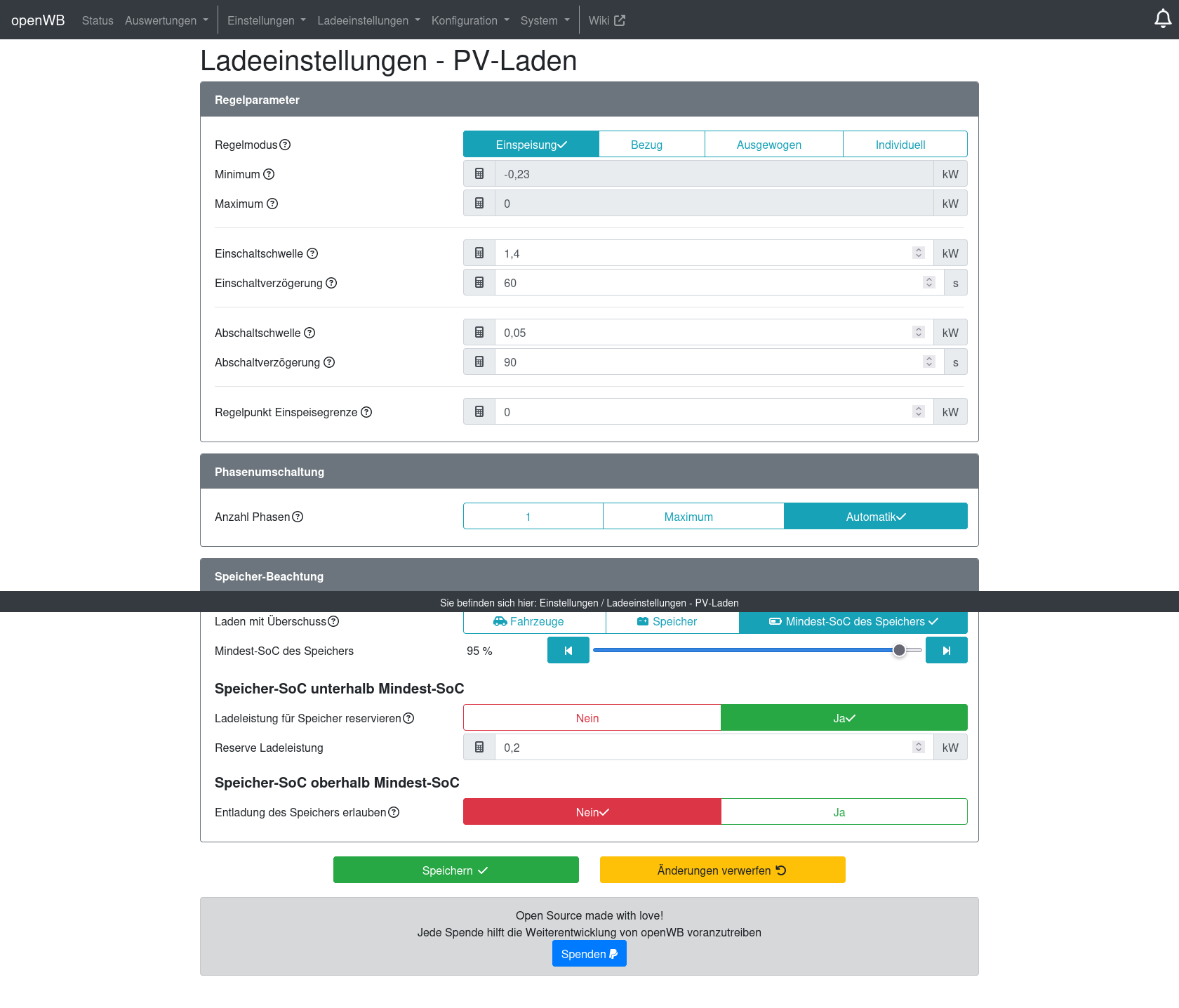

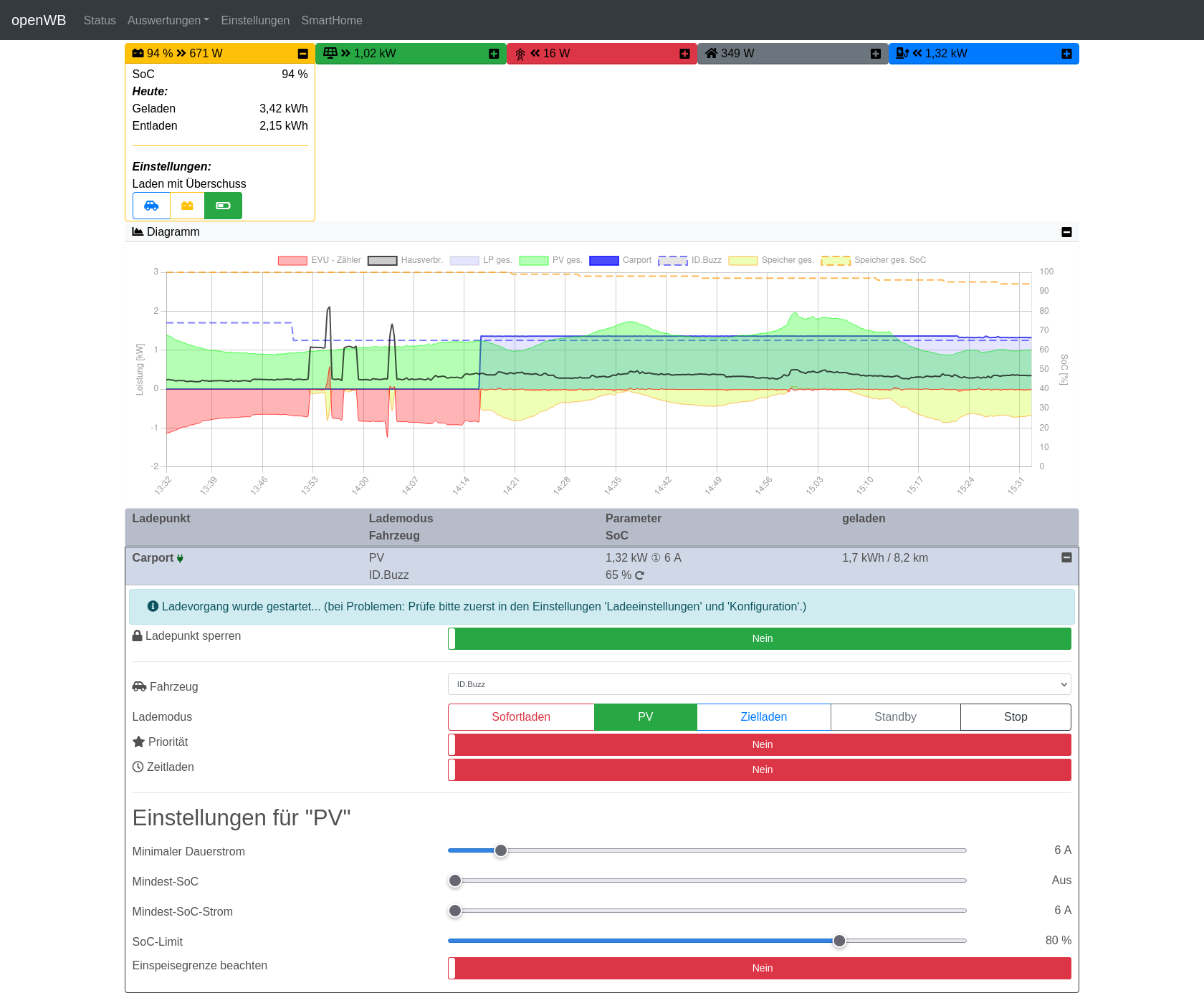

leider scheint es nicht zu funktionieren. Mindest SOC des Speichers ist auf 95% eingestellt. Dieser ist mit 94% bereits unterschritten und die Ladung wird nicht unterbrochen:
Meine Einstellungen:
openWB Ladeeinstellungen - PV-Laden.png (222.64 KiB) 1362 mal betrachtet
Habe ich ggf. etwas falsch eingestellt?
Danke und Gruß
Buzzer
openWB series2 custom ; Software 2.x

Ja, Du hast den minimalen Dauerstrom aktiv. Damit wird die Ladung aktiv gehalten. Willst Du die Mindest-SoC-Funktion nutzen, solltest Du in den Einstellungen bei „ Speicher-SoC oberhalb Mindest-SoC“ mindestens die Option auf Ja setzen und idealerweise auch eine erlaubte Entladeleistung konfigurieren. Und den minimalen Dauerstrom natürlich ausschalten (dein erster Screenshot).
Ist eine Entladeleistung eingetragen, sorgt diese dann für eine aktive Ladung ;)
