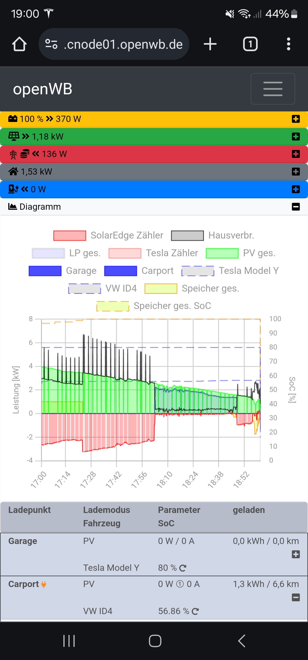

Re: Fahrzeugidentifikation
Ja das geht ist mir aber nicht so wichtig wie das entsperren.... sogar 2 Nachkommastellen..... s. LP Carport
das soc auslesen ging ja auch über die Fahrzeug api
2 Nachkommastellen werden hoch gerechnet vom einmaligen Auslesen.
Das bedeutet die Kommunikation funktioniert prinzipiell. Aber die Entsperrung will nicht. Und das ist der gleiche Stand wie bei mir.
Danke für die Info dass bei das SoC Auslesen funktioniert.
