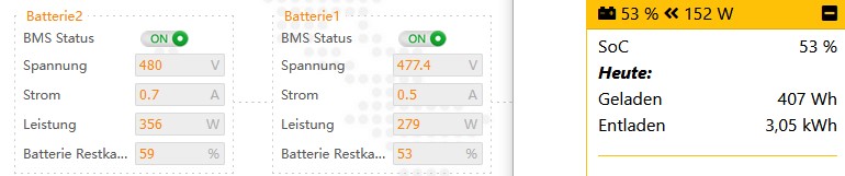

ich hab das Tehma, dass ich meinen Solax WR eingebunden habe und aber nur eine der beiden Batterien angezeigt bekomme.
Der Rest des WR kommuniziert soweit richtig bis auf ein Thema mit dem Hausverbrauch, der mire jetzt grad nicht so wichtig ist, denn der EVU zeigt die Überschussenergie zum Überschussladen richtig an.
Jedoch möchte ich, dass erst einmal die PV-Batterien einen gewissen Ladestatus haben bevor Überschussladen gestartet wird.
Hin und wieder laufen die Ladestände aber etwas auseinander.
in der openWB wird jetzt aber nur die BAT1 angezeigt. Solange diese (wie am Bild) hinter der BAT2 liegt geht das. Wenn die BAT1 aber den Ladestand schneller erreicht wird mit dem Überschussladen begonnen, bevor die BAT2 den entsprechenden Ladestand erreicht hat.
Screenshot 2024-09-14 105418.jpg (30.19 KiB) 406 mal betrachtet
Gibt es eine Möglichkeit auch die zweite Batterie noch mit ein zu binden? Wenn ich einfach eine zusätzliche Batterie erstelle werden einfach die gleichen Werte ein zweites mal angezeigt!

Die Speicher müssen vorab vom Solaxsystem zusammengefasst sein. Frag' mal bei Solax nach, in welchen Registern die Gesamtwerte liegen.

Solax ist mir eine Antowr mit den Gesamtwerten noch schuldig, dafür bin ich jetzt draufgekommen, das auch die PV Werte nicht stimmen.
Ich habe den PV3 Eingang am WR in Betrieb genommen, und die Werte berden unter PV nicht mit einbezogen.
PV1+PV2 wird zusammengerechnet angezeigt, PV3 nicht.
So wie nur BAT1 angezeigt wird und BAT2 nicht.
Was ich von Solax mittlerweile bekommen habe ist das Communication protocol 3.36 vom 11.06.2024
