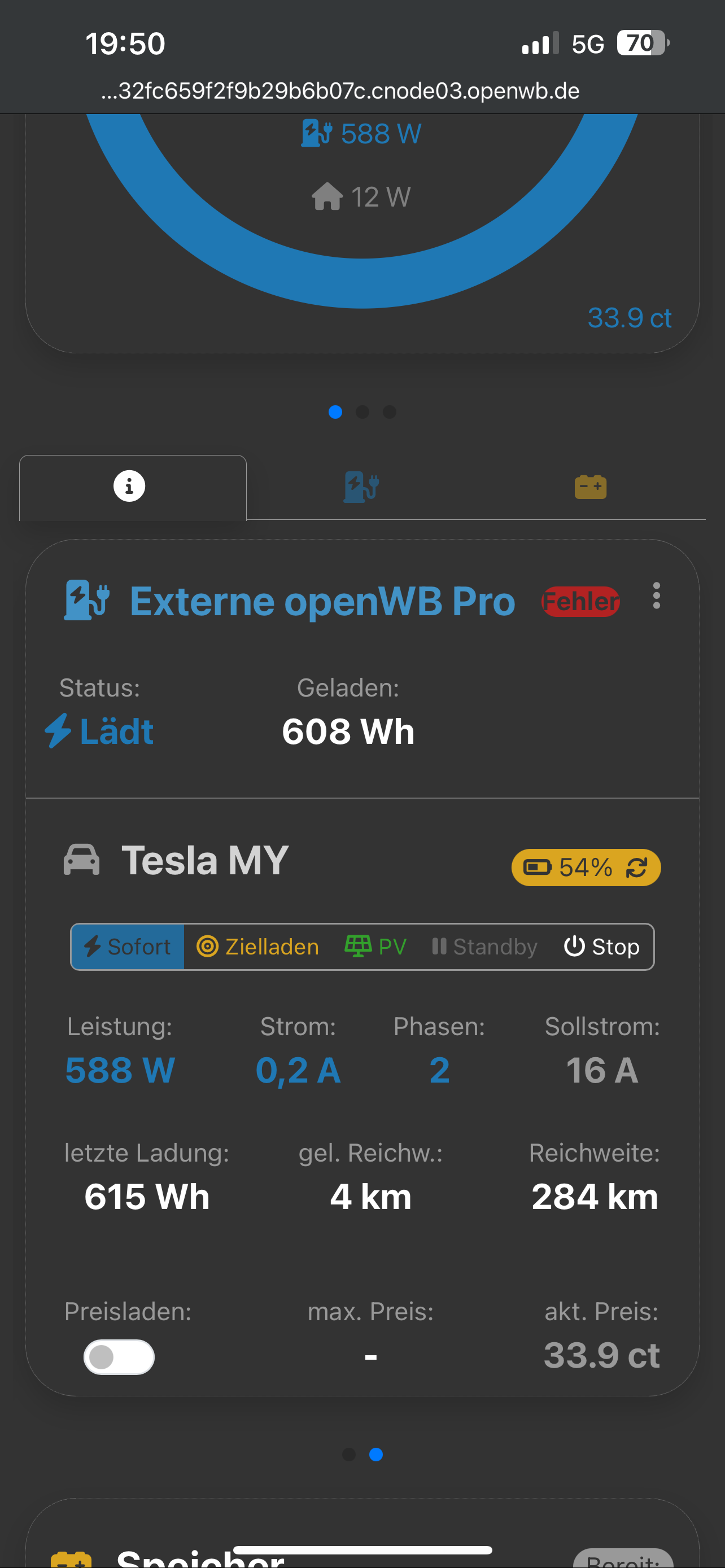

Habe in der Pro folgendes eingestellt.
Bin gerade unterwegs.
Anscheinend nach 40 km Ladeabbruch. Muss ich später mal schauen
Update:
Jetzt will er wieder nicht laden.
Habe nichts umgestellt an den Einstellungen.
Lediglich das es nach 40 km aufladen abgebrochen ist.
Kann ich irgendwo nachschauen wieso?
Update:
Ich habe es wieder zum Laden bekommen.
Nun lädt er aber nur mit 6A und nicht mit 10A wie vorher. Bzw. sollte es doch bei 11kW mit 16A laden oder?
Hat nun nach 4km laden gestoppt. Ich werde da nicht schlau raus.
Update:
Update:
- (551.61 KiB) Noch nie heruntergeladen
- (214.66 KiB) Noch nie heruntergeladen

Re: Wie Tesla Model Y laden mit der OpenWB Pro?
Hier ging's ja noch. Bitte für Support das Standard-theme verwenden, um zusätzliche Fehlerquellen (GUI) auszuschließen.Phoenix hat geschrieben: So Sep 22, 2024 12:03 pm So habe es nun endlich mit der Pro hinbekommen.
Danke euch
Jemand eine Idee warum er nur mit 10A statt 16A lädt?
Die Pro hat zwar CP-Unterbrechung onboard, aber für das MY wird sie nicht genutzt. Das "schläft nicht ein" wie z.B. etliche VW.

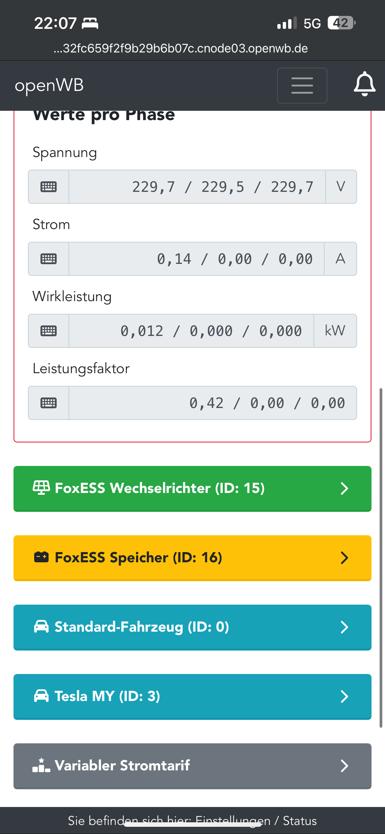

1. Standard-theme
2. Unter Status den Zähler mit ID6 suchen. Im Lastmanagement prüfen, was dort für Grenzwerte eingestellt und ggf. unpassend sind.
Hast du die "Phase 1 des LK zu EVU-Phasen-Zuordnung" entsprechend deiner WB-Installation korrekt beim Ladepunkt eingestellt und gespeichert?
Die Fehlermeldungen sind normalerweise sehr präzise, um das Problem einzugrenzen.
Man muss aber immer dafür sorgen, dass externe Ursachen - wie Stromreduktion durch eine Fahrzeugeinstellung - zuvor behoben sind.
Bitte gehe die Supportempfehlungen akribisch durch, gib' feedback zu jedem Punkt und mache nicht alles durcheinander. Supporter sind keine Hellseher
ok - das sieht erstmal gut aus.
Bitte noch im Status nach der Komponente mit ID6 suchen und zeigen.
Die Phase 1 der openWB sieht komisch aus (min. Ladestrom ohne dass geladen wird). Bitte mal beobachten.
und natürlich muss das EV für Ladetests verfügbar sein.
aiole hat geschrieben: Di Sep 24, 2024 7:58 pm ok - das sieht erstmal gut aus.
Siehe Anhang
Werde ich tun.
