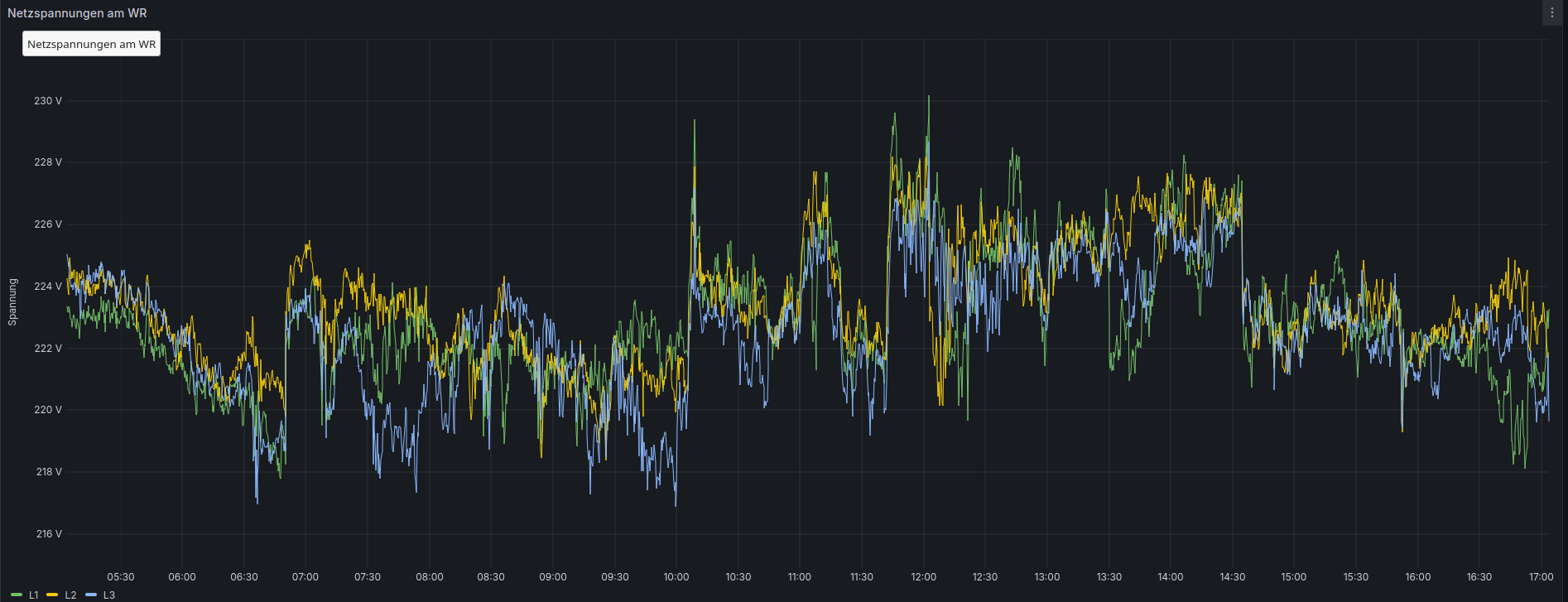

Dein Netz scheint hinreichend niederohmig angebunden zu sein, um auf Spannungsseite kaum auf Lastsprünge zu reagieren. Möglicherweise hilft es, wenn PV und Batterie offline sind. Um 2:31 glaube ich zu sehen, daß ein Lastsprung auf L2 einen ganz leichter Einfluß auf die Spannung von L2 zur Folge hat.
Wenn das Netz so niederohmig ist, könnte auch ein Beobachten der Phasenspannungen möglicherweise kein Ergebnis zeigen. Bei mir sind die Spannungen der Phasen immer etwas unterschiedlich (Beispiel KSEM-Werte, mit ioBroker geloggt und in Grafana angezeigt):
Um 16:45 Uhr liegt L1 nennenswert unter den anderen Spannungen. in diesen Fällen wäre eine Zuordnung möglich.
