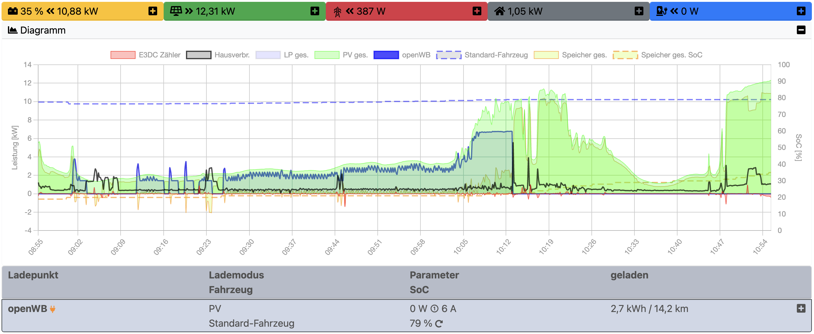

Anbei Bild vom Ladevorgang von heute. Logfile ist erst irgendwann später auf Details gestellt worden, als mir auffiel, dass wieder das Auto geladen wird, obwohl min. SoC des Speichers noch nicht erreicht ist. Ich würde gerne wissen, was ich da noch falsch konfiguriert haben kann, dass er trotz noch nicht erreichtem min. SoC von 35 % des Speichers das Auto schon lädt. Minimaler Dauerstrom ist auf "Aus" konfiguriert. Laden mit Überschuss ist auf "Mindest-SoC des Speichers" konfiguriert. "Ladeleistung für Speicher reservieren" = Ja, "Reserve Ladeleistung" = 0,2 kW, "Einschaltschwelle" = 1,5 kW.
Nach meinem Verständnis sollte er dann doch immer erst den Speicher auf min. SoC laden, bevor Überschuss ins Auto geht?
Kann das mit der EInschaltschwelle zu tun haben? Die sollte doch IMO aber min. SoC berücksichtigen. Das kann aber denke ich auch nicht der Grund sein, denn neulich war es so, dass bei PV-Überschuss = 0 ein Ladevorgang, der bei noch PV-Überschuss began, weiter lief bei Unterschreitung des min. SoC des Speichers bis soll SoC des Kfz. Dazu habe ich aber kein Log.
Logfile: https://paste.openwb.de/19Ym4wfZkqg4G1B
