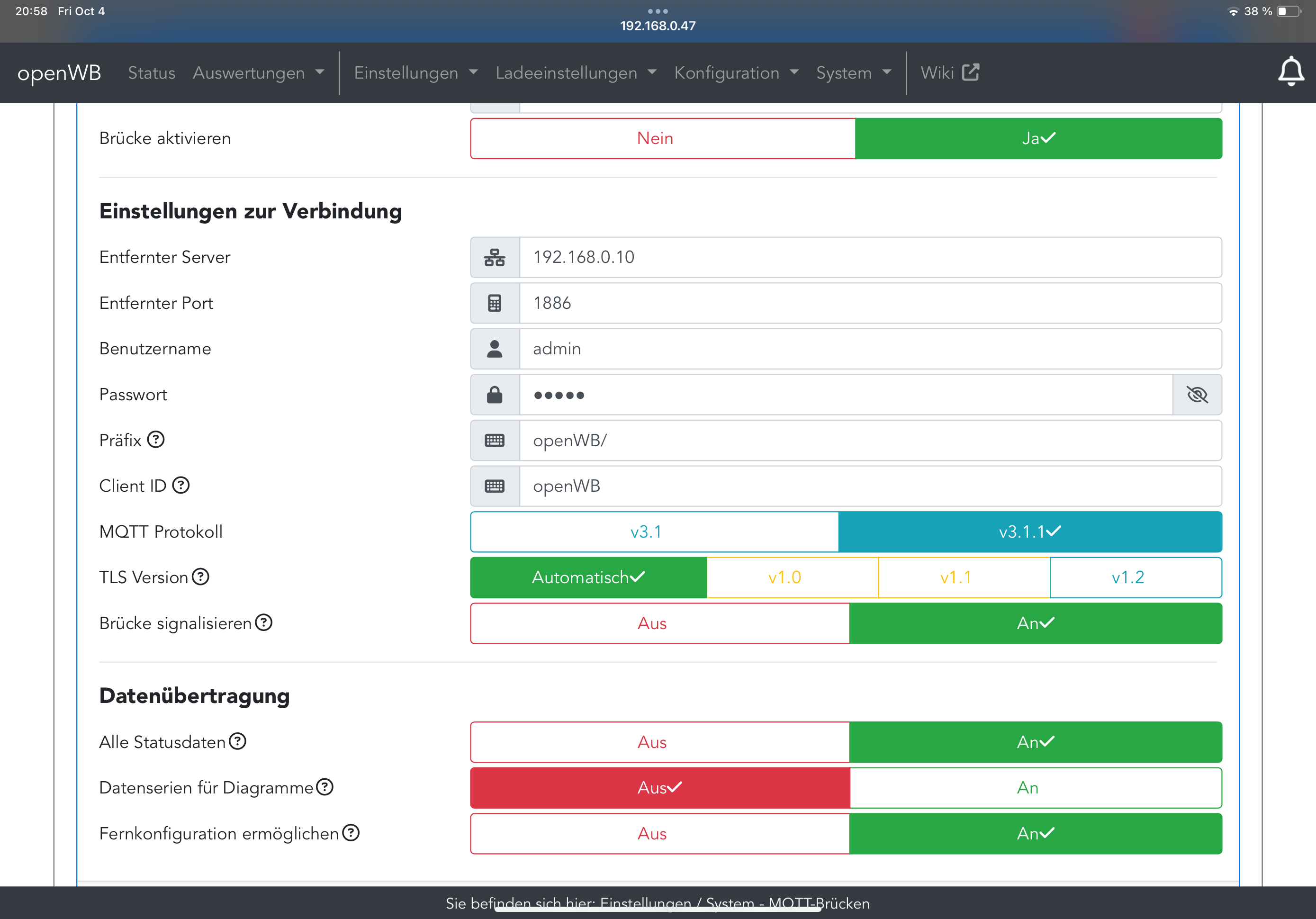

Inwieweit kann man die Bridge falsch konfigurieren, insbesondere wenn sie tut was sie soll? Meine Konfiguration:
(363.41 KiB) Noch nie heruntergeladen

dk.mailbox hat geschrieben: Fr Okt 04, 2024 7:04 pm Inwieweit kann man die Bridge falsch konfigurieren, insbesondere wenn sie tut was sie soll?
Sie kann z.B. auch noch ein bisschen mehr tun, als sie soll. Wie z.B. Werte in der openWB überschreiben, was wiederum zum bemängelten Verhalten führt. In der openWB wird auch die Konfiguration im MQTT-Broker gespeichert. Und wenn die mit irgendeinem Unsinn überschrieben wirs…

Also ich habe das Ding mal wieder resetted (aktuelle Software frisch geflashed), ein funktionierendes Backup geladen, und dort meine MQTT bridge Konfiguration gelöscht.
Verwirrung: ich bekomme trotzdem die Datenpunkte der openWB in meinem MQTT broker aktualisiert?! ...
Ansonsten beobachte ich mal ob das jetzt länger läuft. Was kann ich alles anschauen um dieser Art von Problem auf den Grund zu kommen? Insbesondere wenn es irgendwas mit dem MQTT Setting zu haben sollte?

Hast du ggf von der anderen Seite auch ne Bridge konfiguriert?
Zu 99,999% wird die Bridge Thematik deine Probleme verursachen.

So, zwar erst 2 Tage, also nicht nicht repräsentativ - aber bisher läuft die Box stabil und flott mit "ohne Bridge". Noch 1-2 Wochen beobachten damit ich sicher sein kann dass es das war, aber in der Vergangenheit war meist schon nach diesen 1-2 Tagen Schicht.
Ja, ich habe eine Bridge von der anderen Seite konfiguriert - ich hatte mich ehrlicherweise nie so richtig tief in das Thema eingelesen, war bisher der Annahme dass es die Bridge-Konfig auf beiden Seiten braucht damit das funktioniert. Das scheint falsch zu sein, nachdem ich nach wie vor Daten bekomme auch wenn die Bridge auf der openWB gelöscht ist.
Weshalb ich die originalerweise aktiviert hatte: ich wollte/konnte damit via MQTT z.B. den Lademodus einstellen, das geht jetzt nicht mehr. Habe ich aber seit v2.x eh nicht mehr genutzt, da mir die Feineinstellungen auf diesem Weg gefehlt haben.
Kann man - und wie sollte man - denn die openWB Bridge konfigurieren, damit das Ding nicht nach zwei Tagen die Box tötet?

Zum fernsteuern der openWB braucht man gar keine Bridge. Man beschreibt einfach die entsprechenden set/-Topics und gut ist.
Kaputt machen dürftest du eine aktuelle Installation der 2er-Software nicht mehr können. Ich glaube auch, dass das aktuelle Release überschreibfest ist. Müsstest mal ein update machen, dann kannst Du wieder mit der Bridge rumspielen. (Was aber ja eigentlich unnötig ist)
