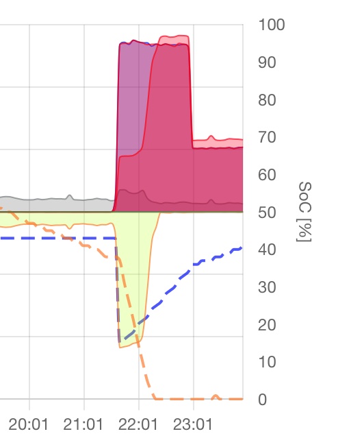

Mindest-SoC-Laden hört nicht auf, sondern schaltet nur Ladeleistung runter. Vermutlich war's die 1p3-Umschaltung, da die Ladeströme 10,7kW und 4,1kW waren. Mindest-SoC-Ladestrom bei 32A, weil ja bislang immer nur mit 1p geladen wurde. Von daher sind die 4,1kW deutlich verwunderlich. Mindeststrom steht auf 0. Ladeende war, weil das Auto morgens keinen Ladestrom mehr wollte. Am SoC-Modul kann's auch nicht gelegen haben, der SoC steigt ja über die Zeit.

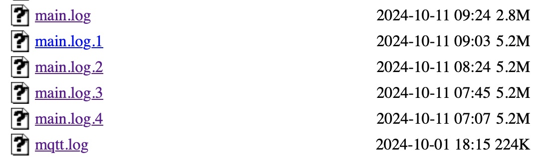

Logs wären natürlich schön gewesen, sind aber leider alle schon wieder überschrieben. Wär' halt gut, wenn man da weiter zurück käme. Aktuell bei "Info" sind's nur zwei Stunden oder so.

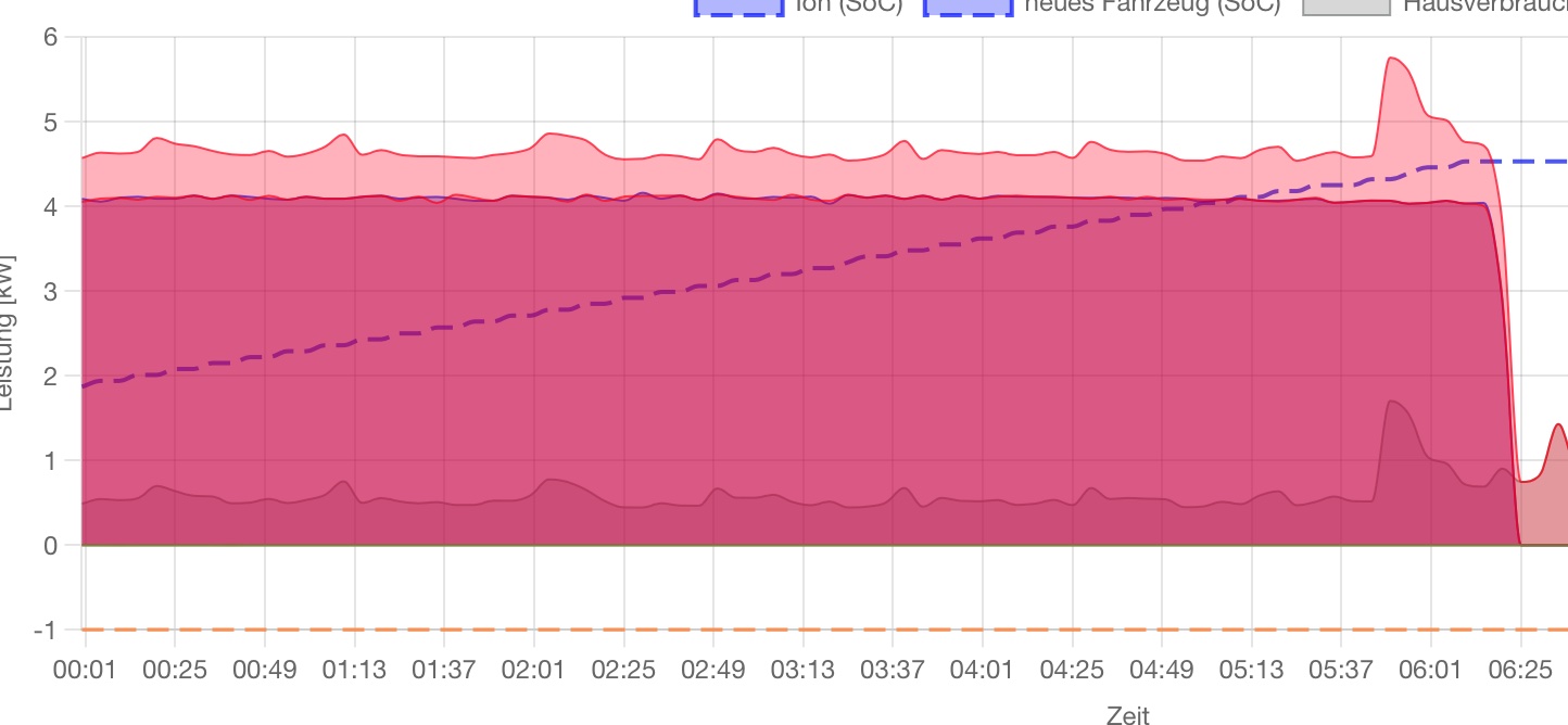

LenaK hat geschrieben: Do Okt 10, 2024 12:07 pm Im Master ist nun angepasst, dass bei PV-Laden der Soll-Strom nicht angepasst wird, solange der Regelbereich eingehalten wird. Bitte beobachten, ob damit die Regelung ruhiger wird.
Sieht auf den ersten Blick sehr viel ruhiger aus.
Was ich aber auch schon erkennen kann ist, dass er sich viel mehr an den verordneten Regelmodus hält - bei mir "Einspeisung". Ich habe nun tendenziell immer etwas Leistung, die in die Batterie wandert. Das war vorher deutlich anders. Super!
Vielen Dank! :D
