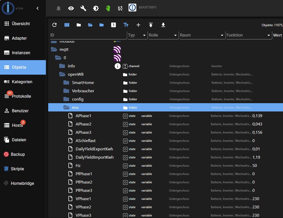

Also ich greife mit iobroker die mqtt-Werte der openWB ab und verwende diese für eine Visualisierung.
- mqtt.jpg (148.88 KiB) 5015 mal betrachtet
