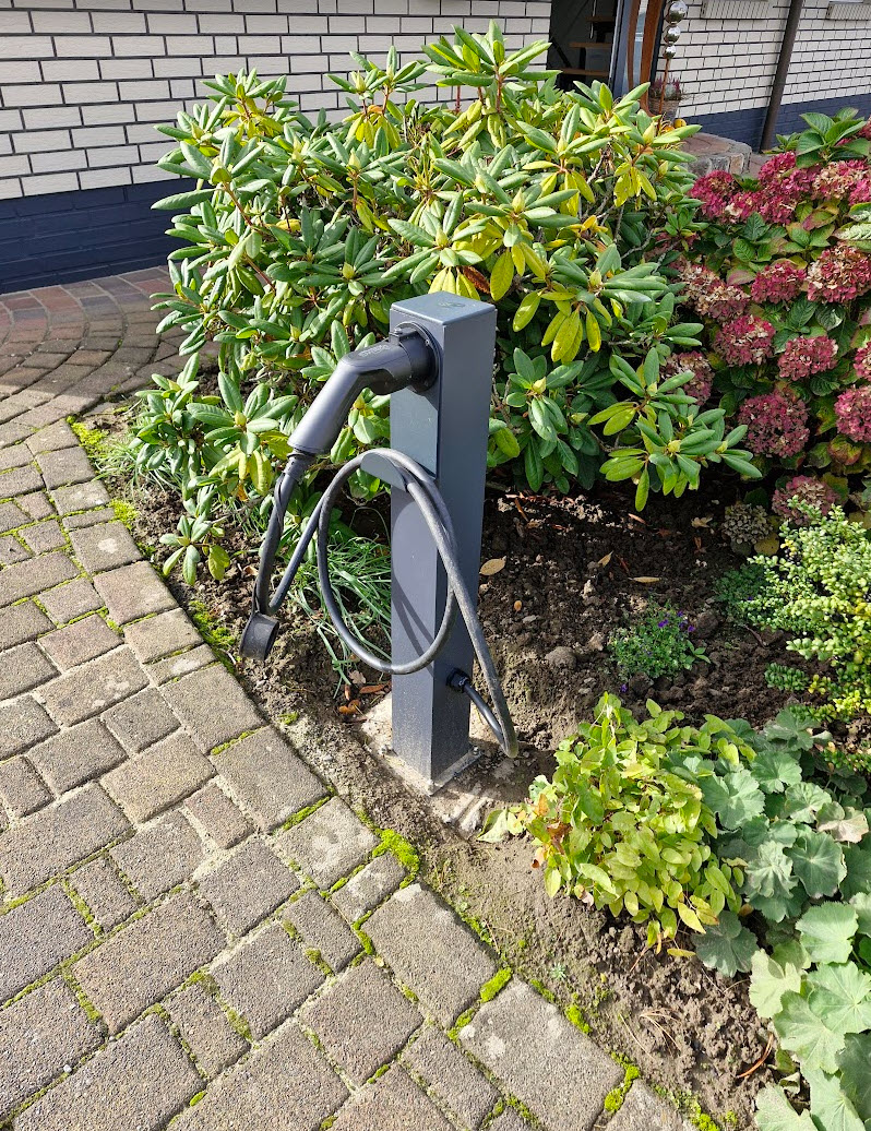

Säule mit Kabelhalter könnte ja für Puristen ja ein vierkant-Edelstahlrohr mit angeschlagenem Kabelhalter sein. Kannst ja mal im openWB-Fotothread kucken.

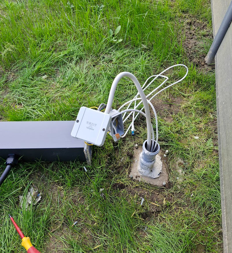

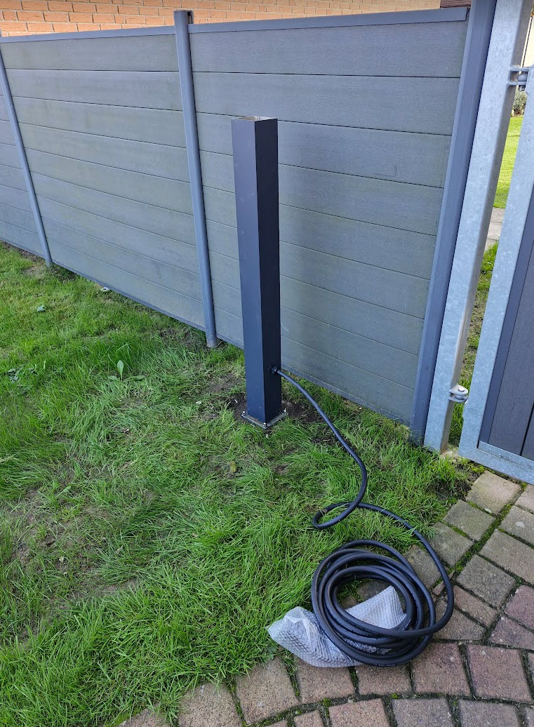

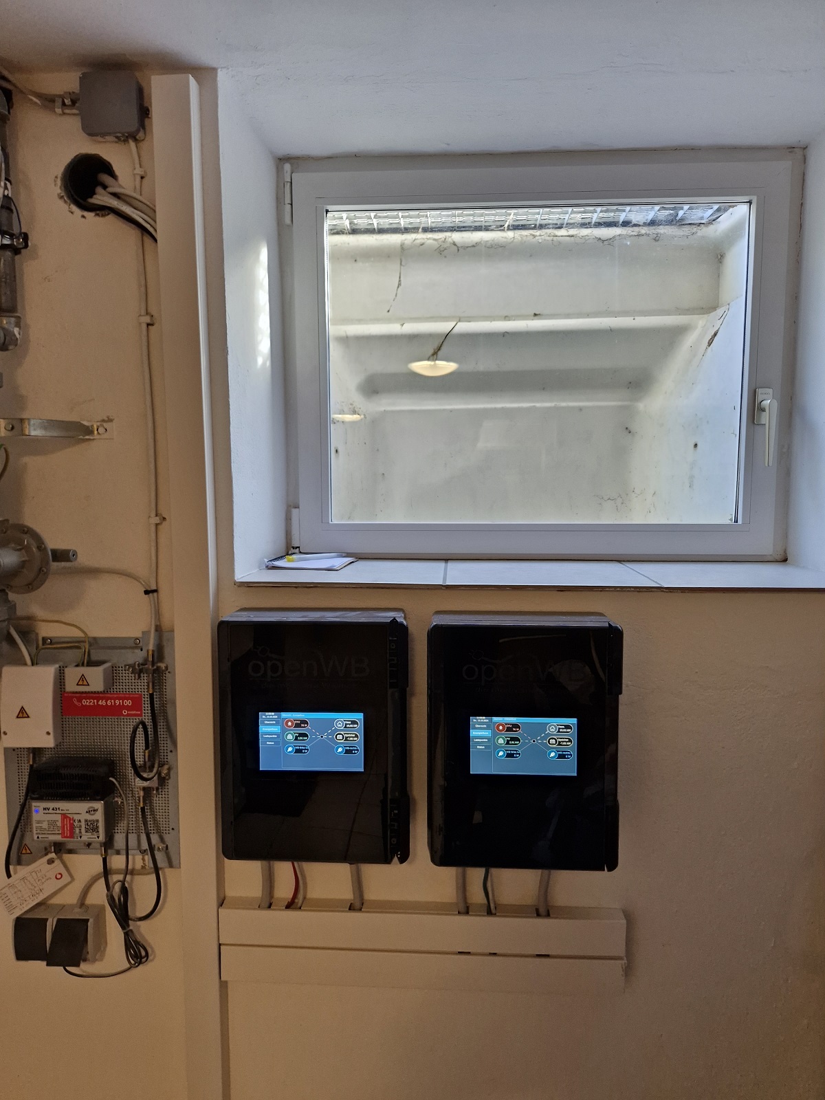

ich möchte kurz berichten, dass das Projekt fertig ist.
- 2 OpenWB hängen nun im Keller an der Wand
- Zu den beiden Ladesäule wurde ein Abwasserrohr gezogen, sodass es vollständig dicht ist
- Zu jeder Ladesäule 5x6mm² und zusätzlich ein Koaxialkabel für die Datenleitung. (und als Backup Lan)
- In der Säule ist dann nur eine Abzweigdose zur Verbindung des Ladekabels
--> Wallbox 1 hat 9m NYM-J + 5m Ladekabel = 14m
--> Wallbox 2 hat 7m NYM-J + 9m Ladegabel = 16m
Alles läuft perfekt!

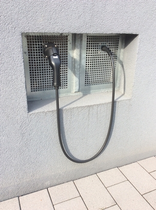

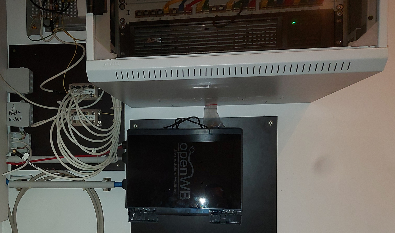

Hier auch mal eine Version mit Wallbox im Keller:
https://forum.openwb.de/viewtopic.php?p=50046#p50046
