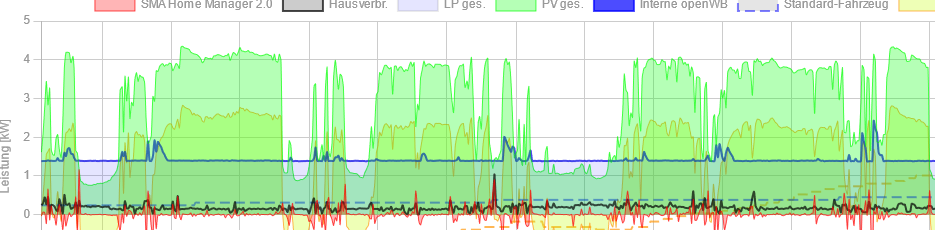

Das stimmt trotzdem etwas nicht. Es sollte ja nichts ins Auto gehen, sondern nur in den Speicher. Trotzdem wurde das Auto immer mit meistens 6 A mitgeladen. MIN+PV war nicht eingestellt.
Hier die Grafik dazu:

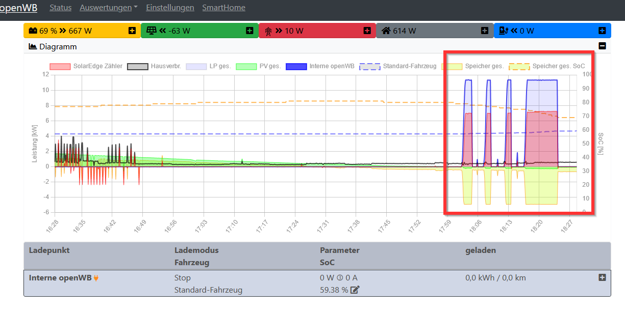

Ich habs gerade noch mal mit verschiedenen Szenarien ausprobiert. ( PV ist bei mir auf 1Phase eingestellt, Sofortladen auf 3Phasig ):
1.Ursprung PV ( kein Überschuss ) auf Sofortladen gestellt, lädt gleich mit 3Ph.
2. Stop, dann auf Sofortladen. Springt auf 1Phasig zurück lädt kurzzeitig hier und schaltet dann auf 3 phasiges Laden.
3. gleicher Test wie bei 2., gleiches Ergebnis
4. auf PV gewechselt, Sofortladen unterbricht. Sofortladen eingestellt, wechselt auf 1 Phasig, lädt kurzzeitig hier und schaltet dann auf 3 phasiges Laden.
Hier das Log hierzu
https://paste.openwb.de/BLmtFvNmii5ZTqL
Speichervorrang heißt nicht, dass das Auto gar nicht geladen wird. Ist Überschuss übrig, wird dieser ins Auto geladen. Die Regelung regelt die Ladeleistung des Autos so, dass 100W Einspeisung übrig bleiben, die der Speicher hochregelt. Im nächsten Zyklus regelt der Speicher wieder um 100W hoch, bis die Leistungsgrenze des Speichers erreicht ist.
