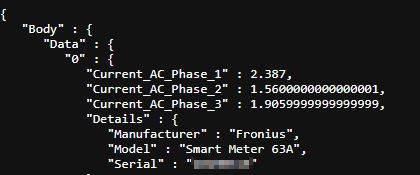

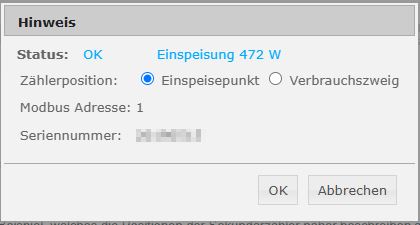

hier nur eine kleine Rückmeldung dass es (vielleicht auch nur bei mir) eine unplausible Logik bei der Meter Modbus-Adresse gibt.
Direkt auf dem Wechselrichter wird das Smartbeter mit der Modbus ID "1" geführt.
Im Fronius Modul muss hingegen die Meter-ID "0" eintragen da diese auch von den JSON Daten zugrückgegeben wird.
Es wirkt nicht gerade plausibel und könnte beim einen oder anderen aufgrund der abweichenden Adressen für Irritation sorgen. Wird die Meter-ID ohne Blick auf den Wechselrichter nur anhand den JSON Daten selektiert (wie es im Hilfstext auch empfohlen wird) merkt man es gar nicht.

Gut zu wissen, aber das Thema wäre in einem Fronius-Thread besser platziert. openWB kann nur die bereitgestellten json-Daten nutzen und hat auf die Fronius-internen Dinge keinen Einfluss.
