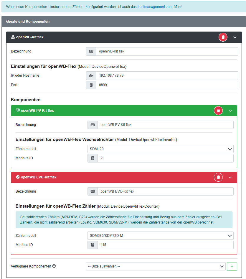

Ja.ralf.meier@live.de hat geschrieben: Di Okt 22, 2024 6:36 pm Ja könnte ich dann das "normale" EVU Kit rausschmeissen und nur dieses
openWB-Kit flex Kit mit der DHCP Adresse der Fritzbox mit beiden Komponenten
openWB EVU-Kit flex auf den SDM630
openWB PV-Kit flex auf den SDM 120
einrichten ?
Dann würde ich es langsam verstehen.....

die genaue Config der SDM630 und 120 weiß ich nicht mehr. Hatte ich mal ganz am Anfang gemacht.
Der PE11 (Modbus Converter) war ursprünglich von openwb mit IP 192.168.193.15 konfiguriert. Der ist mir dann abgeraucht und der neue war in der config auf DHCP eingestellt. Deshalb sieht man ihn jetzt in der FritzBox.
Diese IP Adresse habe ich jetzt auf das openWB-Kit flex Kit eingestellt. Port 8899.
Wichtig ist die restliche config des PE11 siehe: https://openwb.de/main/?page_id=356
Dann unter diesen die SDM Geräte.
Anbei meine config
Anbei meine config
- config1.png (60.34 KiB) 851 mal betrachtet
Re: openWB EVU Kit Fehler IP Adresse Software 2.
Danke Ralf,
genau so ist es mir gelungen (außer, dass ich bei der IP die 192.168.193.15 eingetragen habe und die ID 1, die mein SDM 120 hat).
Merkwürdig bei mir: ich habe einen eUp, der maximal zweiphasig laden kann. Das habe ich ins Fahrzeugprofil eingetragen habe, aber dann wurde maximal einphasig geladen (3,7 kW). Als ich dann auf dreiphasig gestellt habe, wurde mit 7 kW geladen.
Nun denn: jetzt klappt alles.
Grüße Maurice
Grüße Maurice
