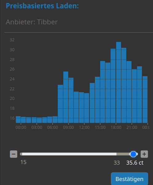

electron hat geschrieben:...
kann man das Eingabe-Control für die Preisgrenze beim Sofortladen so ändern, dass beim Druck auf + oder - die nächste Preisschwelle in der gewünschten Richtung angewählt, oder noch besser: durch klicken auf einen Balken in der Grafik dieser als Schwellwert (inklusive) übernommen wird?

Im Prinzip sollte das machbar sein.

Noch 'ne Idee für die Max-Preis-Auswahl:
Der Slider hat aktuell feste Grenzen, so dass das Anwählen eines Wertes nicht sehr intuitiv ist, weil man die Länge des Sliders mental auf den im Graphen dargestellten Bereich mappt. Daher wäre es sinnvoll, den Slider so ungefähr auf den Wertebereich des Graphen zu setzten. Sollte der akruell eingestellte Mindestpreis außerhalb dieses Wertebereichs liegen müsste der Slieder in dieser Richtung verlängert werden. Da wäre es gut, den Bereich, den der Graph darstellt, farblich auf dem Slider hervorzuheben.
Wenn so eine partielle Hervorhebung auf dem Slider ginge wäre das aber auch ohne dynamische Länge eine gute Lösung...

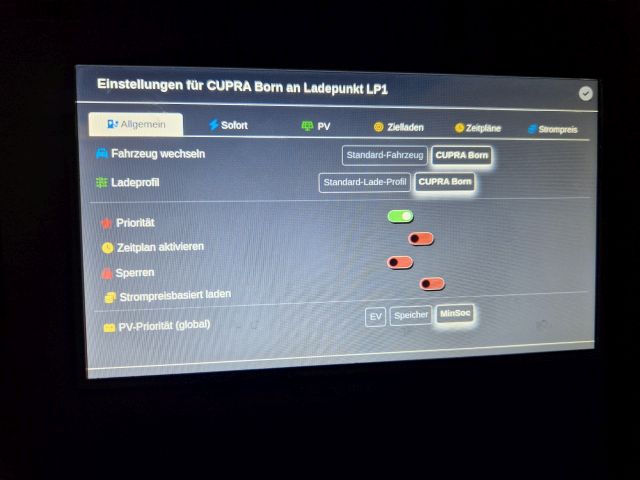

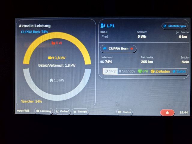

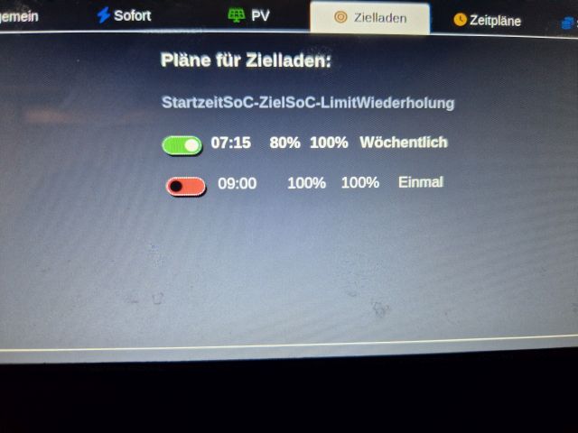

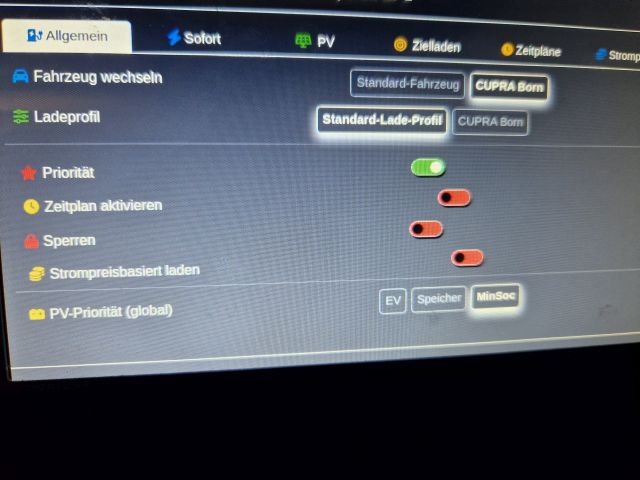

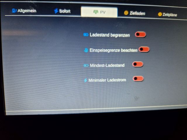

Guten Abend zusammen,
ich möchte ein paar kosmetische Gedanken zur Oberfläche auf dem openWB-Toch geben (2.1.6 Release):
1)
Beim Standard-Theme steht bei den Zeitplänen immer noch, welche Tage konkret gewählt sind. Es wäre ein Mehrwert, das hier auch zu zeigen.
2)
Das Auswählen von Fahrzeug und Ladeprofil, welches ich konsequenterweise "Lade-Profil" nennen würde, macht doch keinen Sinn, da das Fahrzeug bereits eine Kombination aus Fahrzeug-Profil und Lade-Profil darstellt.
3)
Es sind dann auch solche Auswahlen möglich. Die Auswahl des Lade-Profils hat scheinbar keinen Einfluss auf die Fahrzeuganzeige im openWB-Webinterface (Standard-Theme)
4)
Der Rahmen um die Leistungsanzeige soll doch unten bestimmt geschlossen sein, oder?
5)
Wäre es nicht logischer, die Reihenfolge zu verändern?:
Minimal Ladestrom
Mindest-Ladestand
Ladestand begrenzen
Einspeisegrenze beachten
Das entspricht dann auch der Reihenfolge in der Standard-Oberfläche.
Zudem erachte ich es als sinnvolll, im Colors Theme dieselben Begriffe zu verwenden.
All das verbessert den Wiedererkennungswert der Funktionen innerhalb der verschiedenen Oberflächen und Themes.
