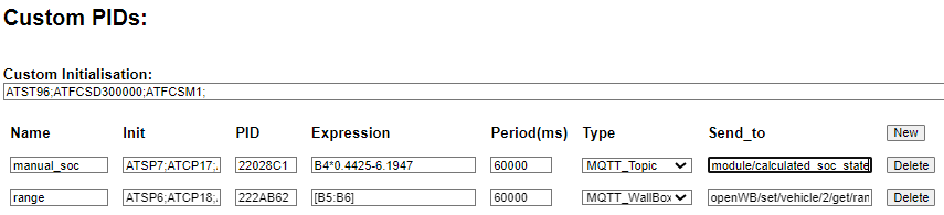

Das topic ist
openWB/set/vehicle/2/soc_module/calculated_soc_state
Die payload dazu muss in etwa so aussehen, für z.B. für soc 50%:
  "imported_start": null,
  "manual_soc": 50,
  "soc_start": 0
Was in imported_start bzw. soc_start stehen muss kann ich auch nicht sagen, am besten mit einigen Werten "spielen".

Ich habe gut Erfahrungen mit dem topic
openWB/set/vehicle/<NUMMER>/soc_module/calculated_soc_state/manual_soc
Da muss man nämlich kein json hingeschrieben werden. Ich nutze das für den soc_helper.

Ihr habt ja beide recht, aber der WiCAN baut sich das Topic beim AutoPID halt so zusammen, dass es nur wie oben beschrieben funktioniert:

Wenn Du vehicle_profiles verwenden möchtest, müsstest Du dort statt "SOC" "manual_soc" eintragen und als Topic .../calculated_soc_state.
Sobald aber mehrere Werte im Profil stehen, würden die wild in der openWB rumgeschrieben werden, wo sie nicht hingehören.
Daher nimm einfach Custom PIDs, da kannst Du es besser dosieren.
