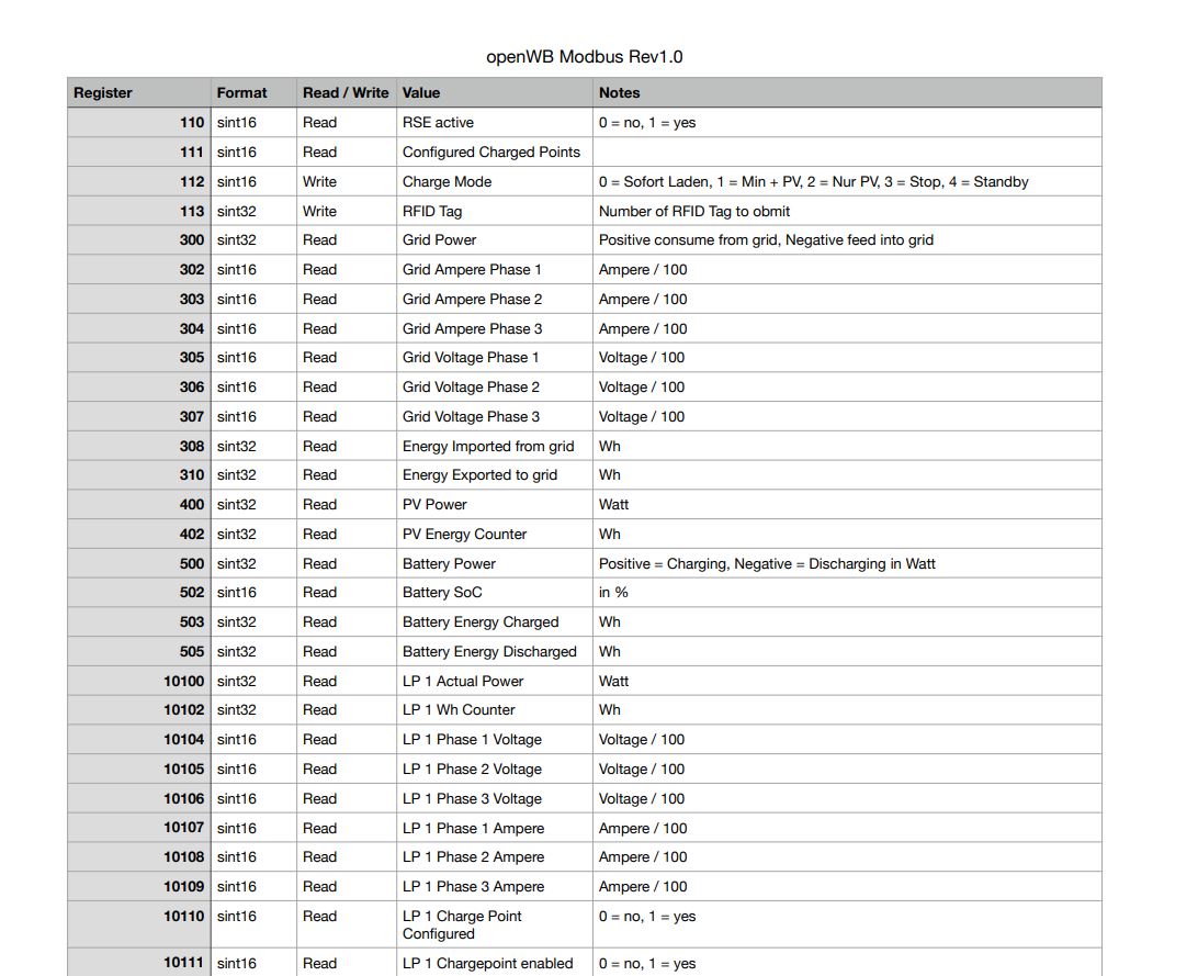

Hallo Ich nutze die Version 2.1.6 (Neueste Version) und kann keine Verbindung zu den Modbusregistern herstellen.
Ich möchte über den Modbus die OpenWB Steuern.

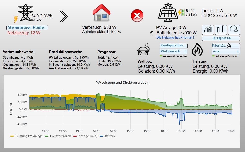

Das heißt ich habe im IObrooker eine Visualisierung wo ich den Lademodus einstellen möchte.
Zudem soll die geladene Energie ausgelesen werden sowie verschiedene Statuse wie "Fahrzeug angesteckt, ...."
Haben sich die Register geändert oder warum kommt keine Verbindung mehr zustande ?
Ich nutze folgende Register:
Grüße
Andreas
Modbus Zugriff auf die OpenWB Register

Re: Modbus Zugriff auf die OpenWB Register
Du musst modbus separat aktivieren.
Das ist aber ausschließlich im Secondary Modus der openWB verfügbar.
Heißt du musst dann auch die PV Steuerung selbst übernehmen.
Wenn du Daten auslesen und Dinge verstellen möchtest empfehle ich dir die http api.
Kannst du in den openWB Einstellungen aktivieren.
