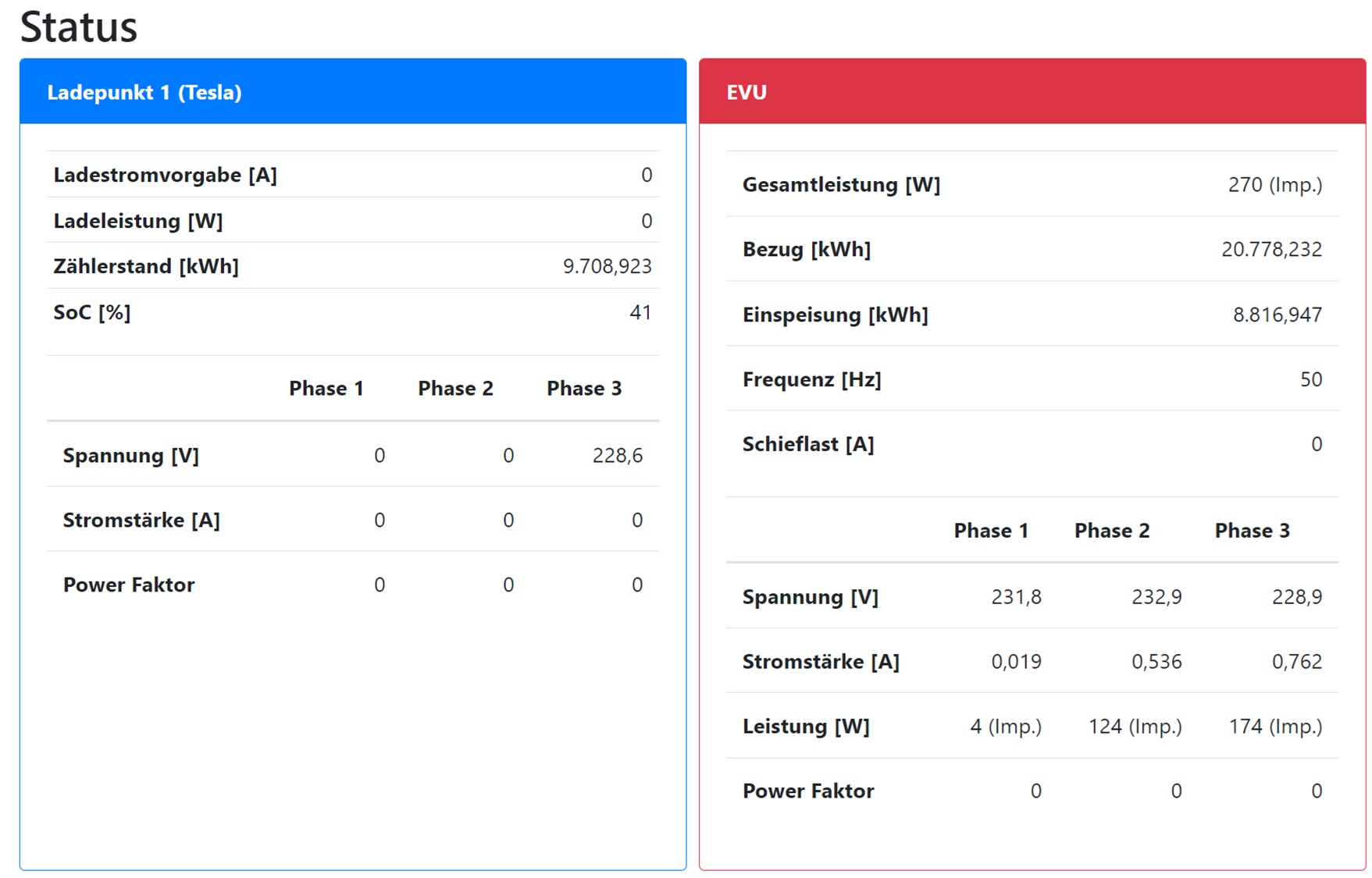

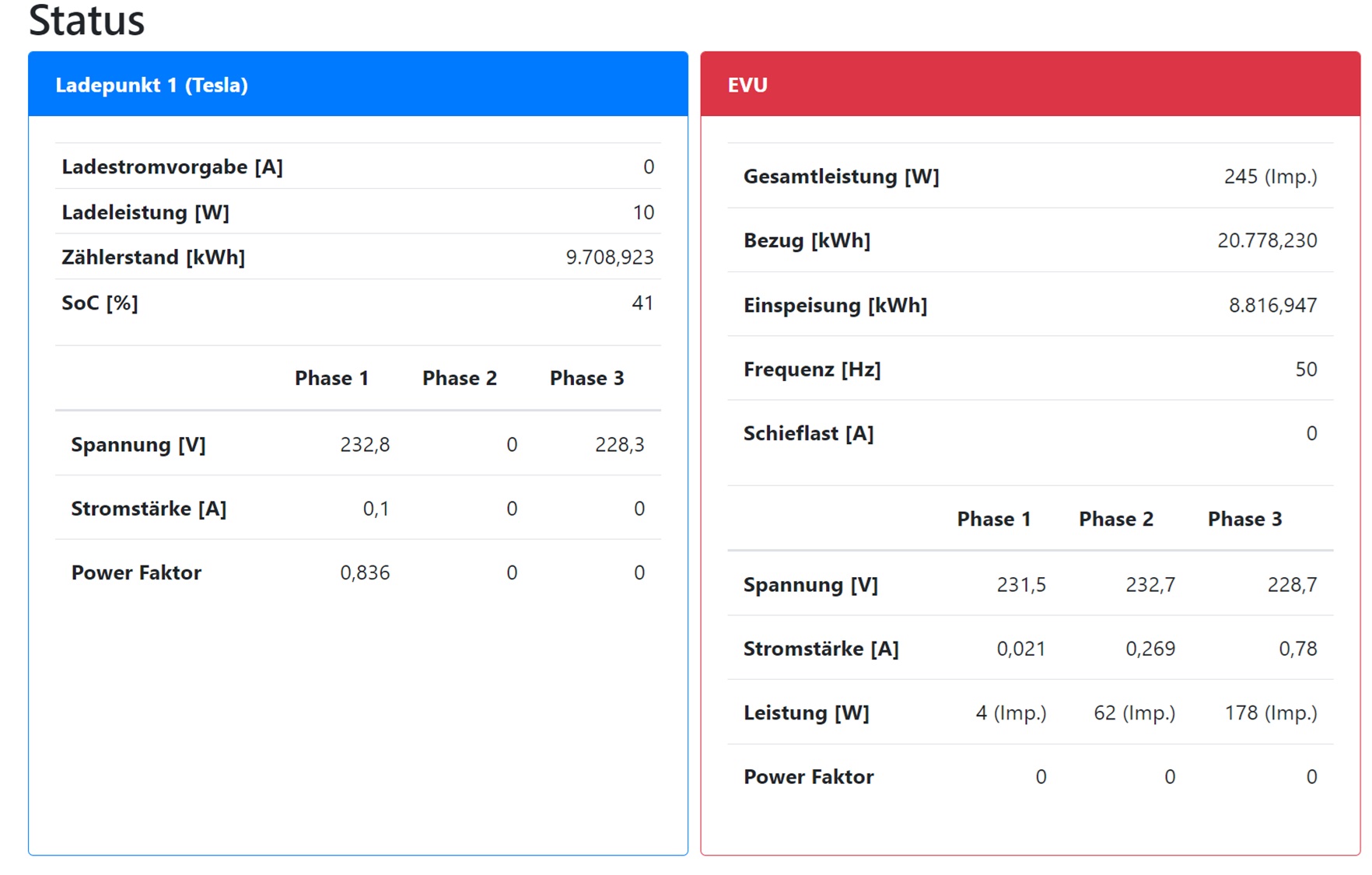

ich habe seit ein paar Tagen ein Problem mit der Anzeige der Ladeleistung. Obwohl das Auto mit 11KW geladen wird zeigt die Wallbox nur knapp 4 KW an. Wenn ich unter Status gehe sehe ich bei Ladepunkt 1 auch nur Spannung auf der 3. Phase ab und zu wird auch die Spannung auf der ersten Phase angezeigt Phase 2 bleibt immer auf 0 (siehe Anhang). Hab die Box Spannungslos geschaltet und auch auf die aktuelle Version: 1.9.304.0 (2024-12-03 13:08:43 +0100 [92884a3c] ) installiert. Leider brachte das keine Verbesserung.. Woran kann das liegen?

Wahrscheinlich ist der Zähler in der ooenWB defekt.
Gabs zuletzt häufiger.
Am besten Mail an den Support schreiben.

yup -> Ticket bei support@openwb.de aufmachen
