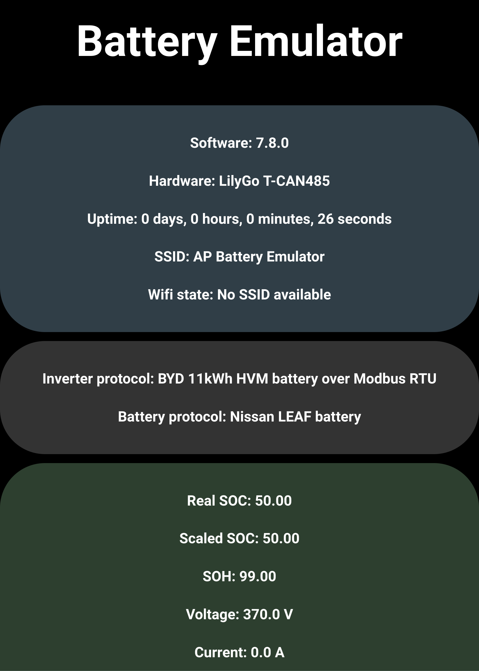

Heute habe ich das Konfigurieren und das Flashen auf das ESP32-Board für einen Leaf-Akku testweise durchgespielt. Da natürlich weder CAN-Bus des Akkus noch RS485 des Fronius Gen24+ angeschlossen sind, kommen auch keine Daten.
Kann es sein, dass der ESP32 deshalb auch beim integrierten webinterface etwas "zickt"? Eine Anpassung des Kapazitätswertes wird z.B. nicht dauerhaft übernommen.

Mit der "Fake-battery" lässt sich ganz gut spielen.
Dort kann ich die Spannung editieren - die Kapazität geht aber auch dort immer auf den Ursprinswert von 30000 Wh zurück.

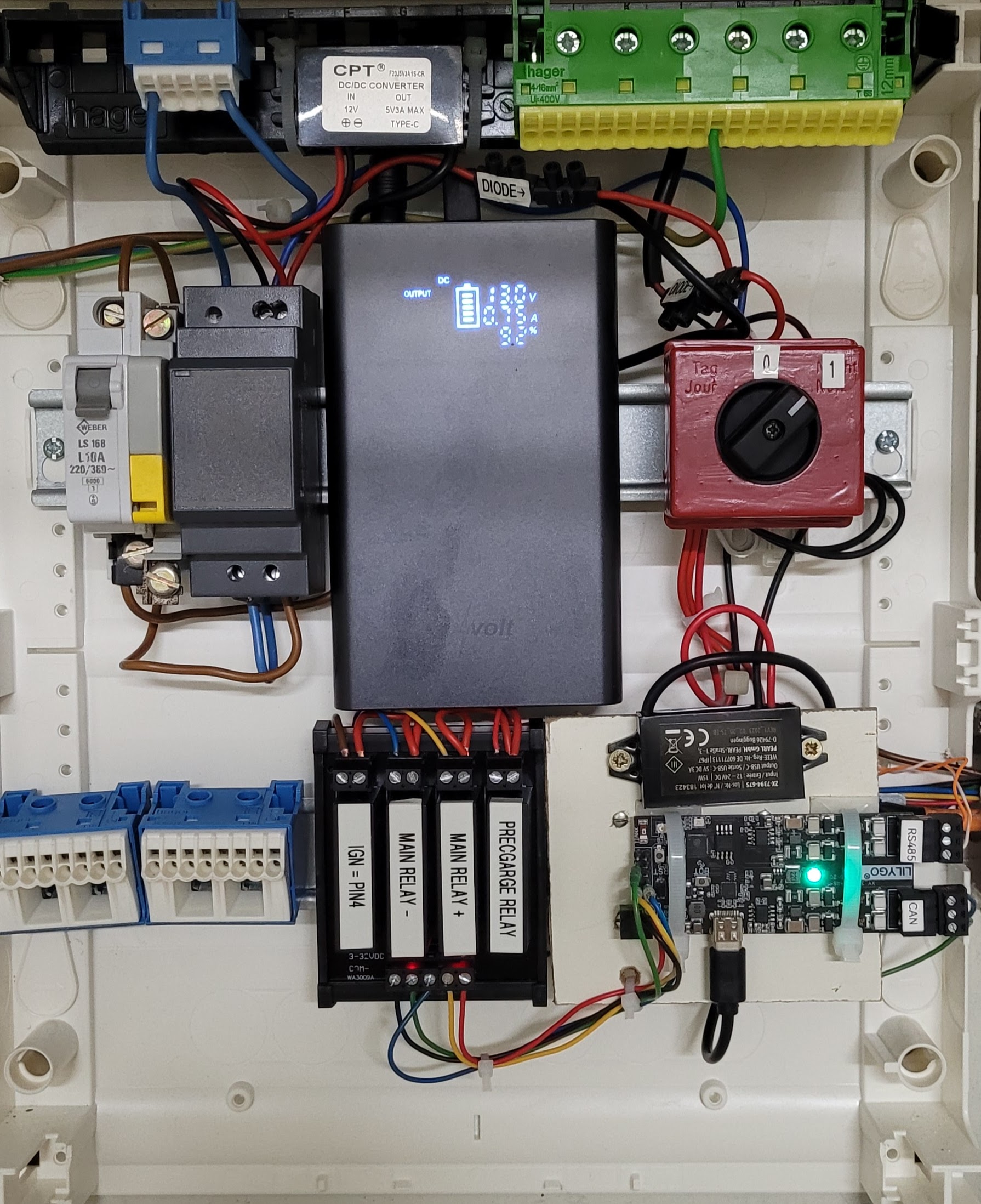

Bei mir sieht das so aus: Und die Steuerung: Die Hutschienen SSR's habe ich schon, fehlt noch der Hutschienen Teil für das LilyGo Board

Ich habe noch eine 2. unit vom testing übrig. Die ist vollausgestattet und braucht nur 1x SSR, da eins der 6 SSR defekt war (160 Ohm im geschaltenen Zustand statt 0,4 Ohm). Wenn du da eins deiner 3 einbaust, ist es vollständig. Bei Interesse -> PN.
Auf der Rückseite oben rechts ist der nachträgliche Pulldown-R für den Notstop-Button zu sehen. Den hatte Dala in 12'2024 noch nicht dokumentiert und hat etwas Sucharbeit erfordert, um es zum Laufen zu bekommen. Jetzt hat er ihn mit 10k in der neuen Doku drin. Der 2k2 Pullup-R ist m.E. unnötig.
Die 12V- und 5V-Versorgung habe ich mit der schwarzen 18W-USV realisiert, die auch Hutschienenadapter bekommen hat.
Anbei noch Bilder des hier realisierten Aufbaus mit Platine.

Wow! Ich bin schwer beeindruckt ob dieser hoch professionellen Umsetzung!!
Ich lasse das bei mir mal so gut sein. Die Lösung funktioniert, wenn auch optisch nicht so perfekt umgesetzt.
Ich habe wochenlang nach einer solchen USV Lösung gesucht und keine gefunden. Nun habe ich halt eine Lösung implementiert mit einer parallel geschalteten Powerbank. Nicht perfekt, aber tut was sie soll. Ich habe mir aber dein Produkt gemerkt.
