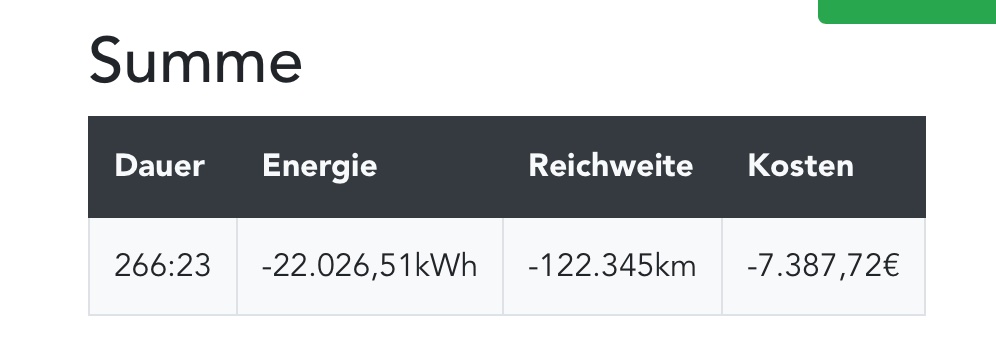

Anders bekommt man ja die Zählerstände nicht korrigiert. Ich wäre ja auch ein Kandidat dafür. Allerdings interessiert mich das Ladelog nun nicht.Das Backup ist aber auch nicht dazu gedacht manipuliert zu werden![]()
- zähler.jpg (43.73 KiB) 781 mal betrachtet
