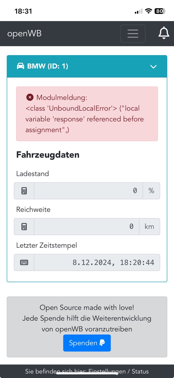

Ich habe seit einigen Wochen auch keine SOC mehr meines BMW I4 40, bei Abfrage über Benutzername und VIN bei BMW
Fehlermeldung BMW .jpeg (113.19 KiB) 907 mal betrachtet
Habe 2.1.6-Patch.1 installiert. Gibt es mit der Anbindung generell noch die Probleme aus dem thread hier?

chevaopen hat geschrieben: So Dez 08, 2024 5:39 pm Ich habe seit einigen Wochen auch keine SOC mehr meines BMW I4 40, bei Abfrage über Benutzername und VIN bei BMW
Dankeschön
Der PR für 2.x ist noch offen: https://github.com/openWB/core/pull/2035

ok, danke, dann weiss ich Bescheid und warte noch, oder kann mann da was helfen (wenn ich das kann)...

chevaopen hat geschrieben: So Dez 08, 2024 5:59 pm ok, danke, dann weiss ich Bescheid und warte noch, oder kann mann da was helfen (wenn ich das kann)...
Einfach warten bis der PR gemerged ist; dann (vermutlich) auf Entwicklungszweig master/alpha wechseln.
Ich mach hier ein update wenn es verfügbar ist.

rleidner hat geschrieben: So Dez 08, 2024 5:55 pm Der PR für 2.x ist noch offen: https://github.com/openWB/core/pull/2035
Der PR ist jetzt gemerged im master branch: 2.1.7-Alpha.1 bzw. 2024-12-12 15:49:02 +0100 [192709443]++
Wichtig: Im Konfig-UI des BMW (bimmer) Moduls das (?) am Feld Captcha-Token anclicken!
