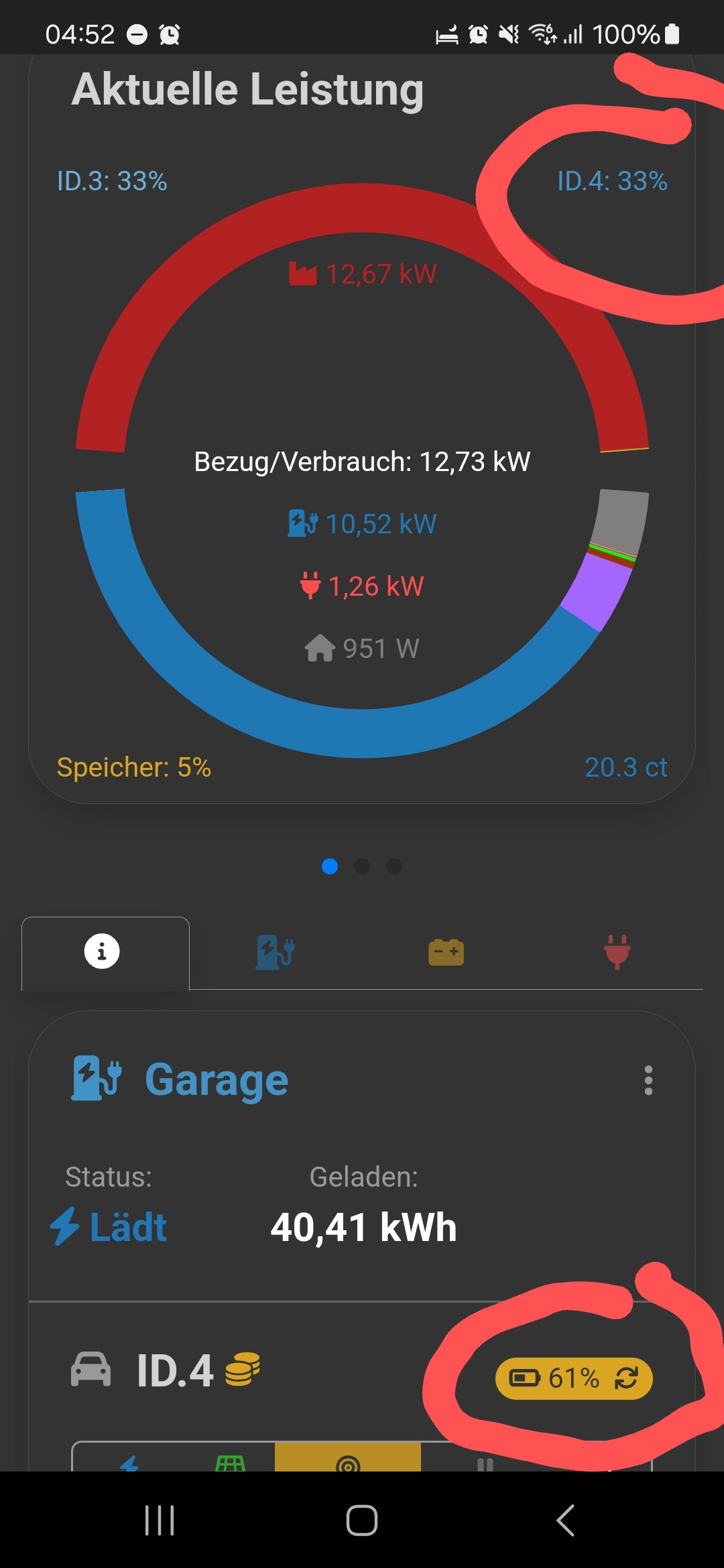

E_Esteban hat geschrieben: Do Dez 12, 2024 6:41 pm Kurzes Feedback.... in der Tat scheint etwas bei der Darstellung durcheinander zu sein.
Die beiden %-Werte der Fahrzeuge sind vertauscht und oben im Kreisdiagramm ist zweimal der gleiche Wert.
Kann ich so auch bestätigen siehe Bild

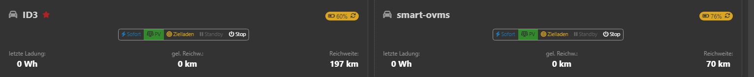

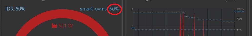

2.1.7-Alpha 1/2024-12-12 16:34:43 +0100 [2256710a8]
Bei mir sind 2 Ladepunkte konfiguriert mit 2 Fahrzeugen, die beide SoC-Werte haben.
Im Bereich "Aktuelle Leistung" wird beim 2. Fahrzeug (smart-ovms) der SOC des 1. Fahrzeuges (ID3) angezeigt.
Der SOC-Verlauf im Bereich "Leistung/Ladestand" ist korrekt:
Unten bei den Fahrzeugen ist es auch korrekt:

Beitrag von Meth »
Also unten bei den Ladepunkten ist es auch richtig .
Oben bei Aktuelle Leistung zeig es bei beiden den Wert des ersten Fahrzeugs an .
Im Bereich Leistung/Ladestand wird es aber Richtig angezeigt.

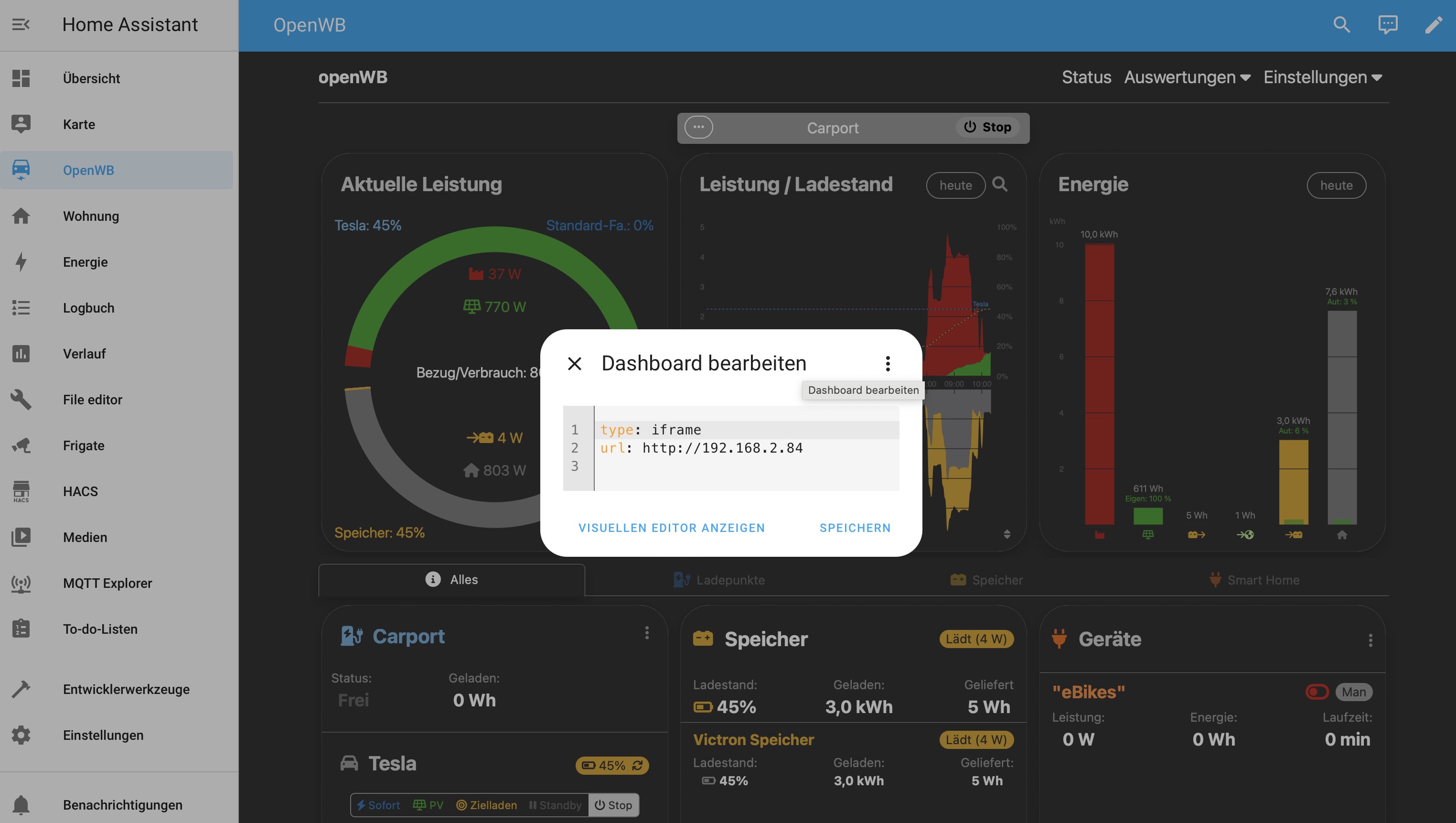

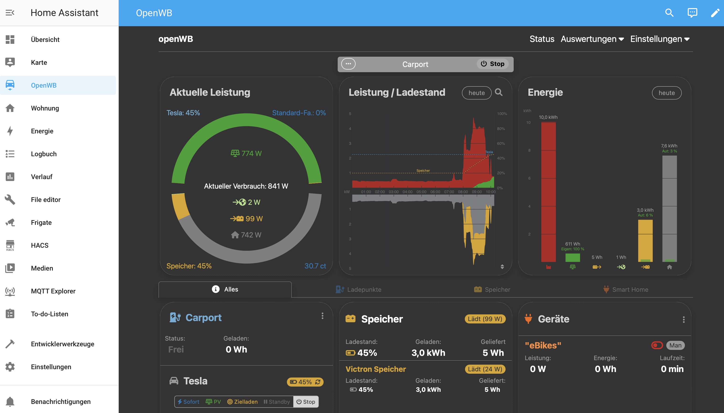

Hi electron,
die Einstellungen des Themes erfolgen ja im Cache. Da ich gern mein Smarthome und die PV/Wallbox Thematik zusammenführen möchte, um alles über eine Platform an einem Display zu bedienen, habe ich die openWB IP als Dashboard bei Home Assistant hinzugefügt. Leider wird keine Einstellung am Theme gespeichert, da scheinbar nicht gecacht wird.
Wenn ich mir die Yaml vom Dashboard anschaue, erfolgt die Einbindung über iFrame. Gibt es da eine Möglichkeit über iframe einen Cache in ein Verzeichnis zu erzwingen? Gibt es eventuell einen anderen Ansatz?

kai9555 hat geschrieben: So Dez 29, 2024 9:27 am die Einstellungen des Themes erfolgen ja im Cache.
Hm....
Ich kann's nur für die 1.9er sagen, aber dort war es ein Cookie.
Bei der 2.0 ist es glaub ich genauso.
